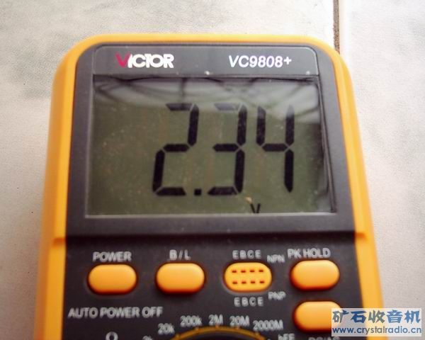

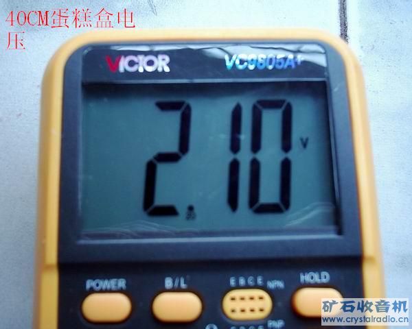

用一个直径11CM的PVC管接头,在上面用二条0.05X60股线并绕50T,次级6T,中间加入低损耗20CM长的中短波合用磁棒10条,700K测Q=560,用1N34捡波,无外接天地线空载电压竟和0.04X660股线绕在直径40CM的蛋糕盒的差不多,该线圈体积小,省去难得的李兹线,配110800捡波接收效果很好。
