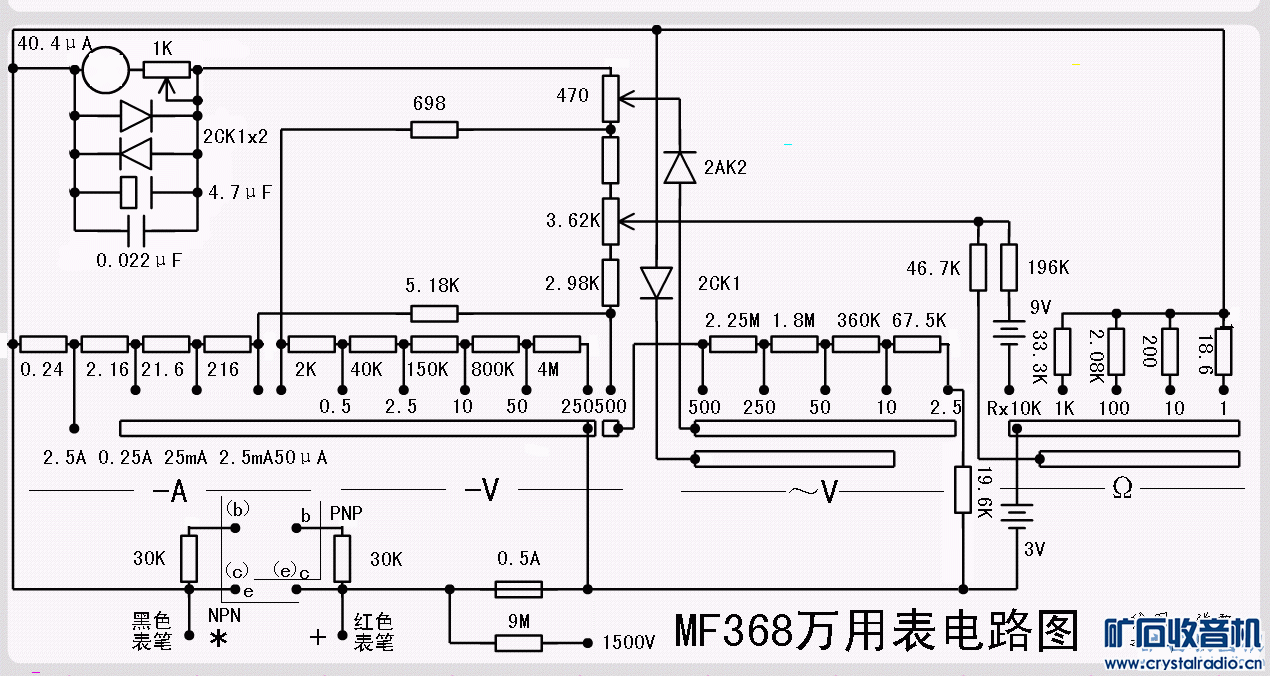

longweilong 发表于 2013-8-26 08:27 谢谢图纸分享,,,,,,,,
east17 发表于 2013-8-26 12:15 365表不错,修的可以,这表我不满意的开关板用铜溥板做没MF30表开关好
xianyiding 发表于 2013-8-26 16:47 支持楼主的“折腾”精神!谢谢分享图纸!
junshunh 发表于 2013-8-26 17:17 谢谢支持, 平时就用着一块MF30表做工具表!
east17 发表于 2013-9-4 03:25 心很细,修的可以,我的一只表头坏了。没发修了
junshunh 发表于 2013-8-24 12:50 在此贴上两张MF368万用表图纸作为大家维修参考:
