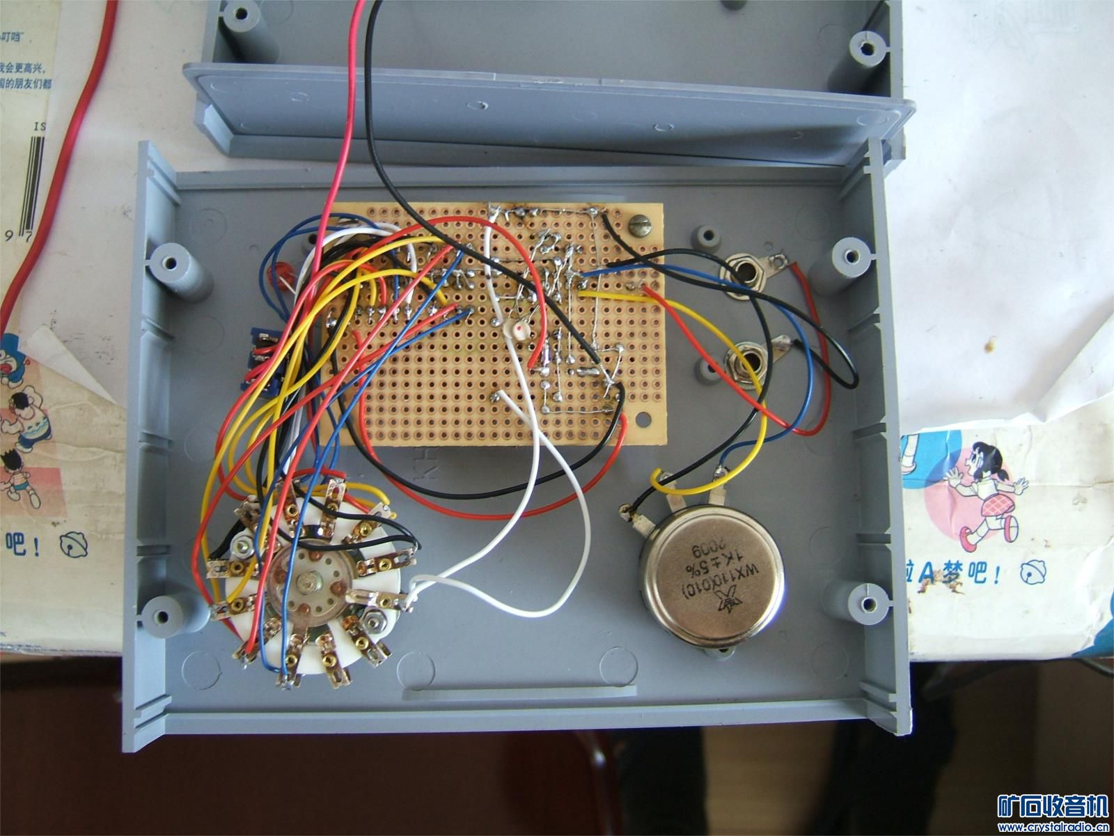

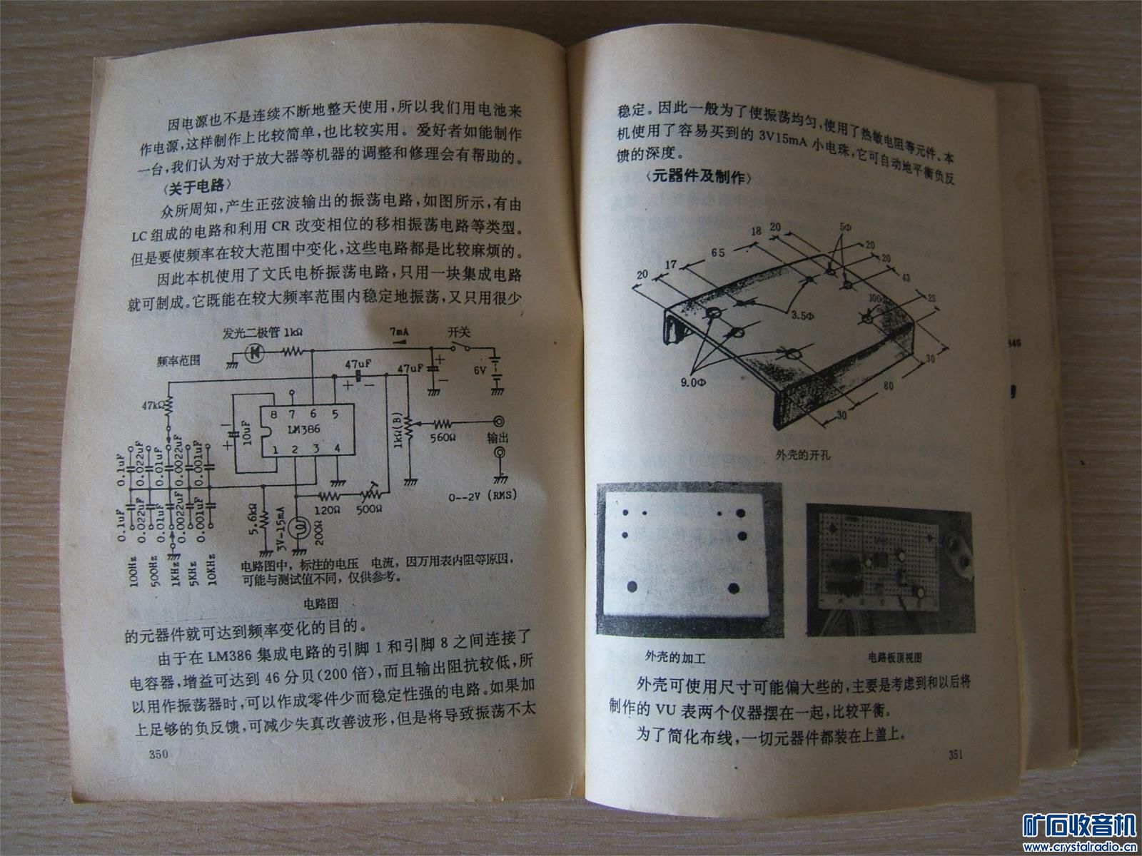

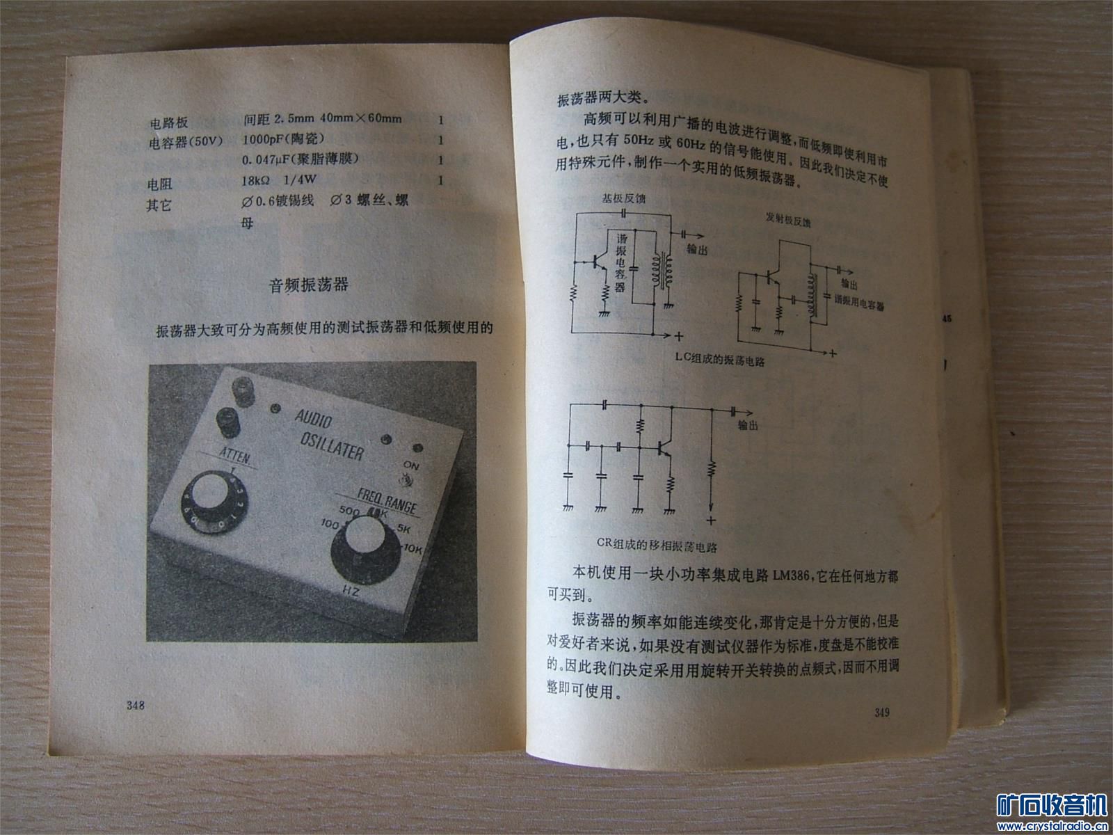

最近在家呆着没事,就捉摸着做点什么。在翻看业余电子制作说解这本书时,里边介绍制作音频振荡器的文章,就决定模仿制作。
业余电子制作详解
业余电子制作详解
按书中介绍采用点频式
按书中介绍采用点频式

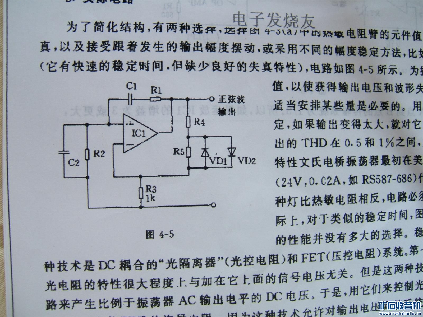

采用LM386配合文式电桥振荡器
采用LM386配合文式电桥振荡器
上面介绍的3V15mA电珠根本买不到
上面介绍的3V15mA电珠根本买不到

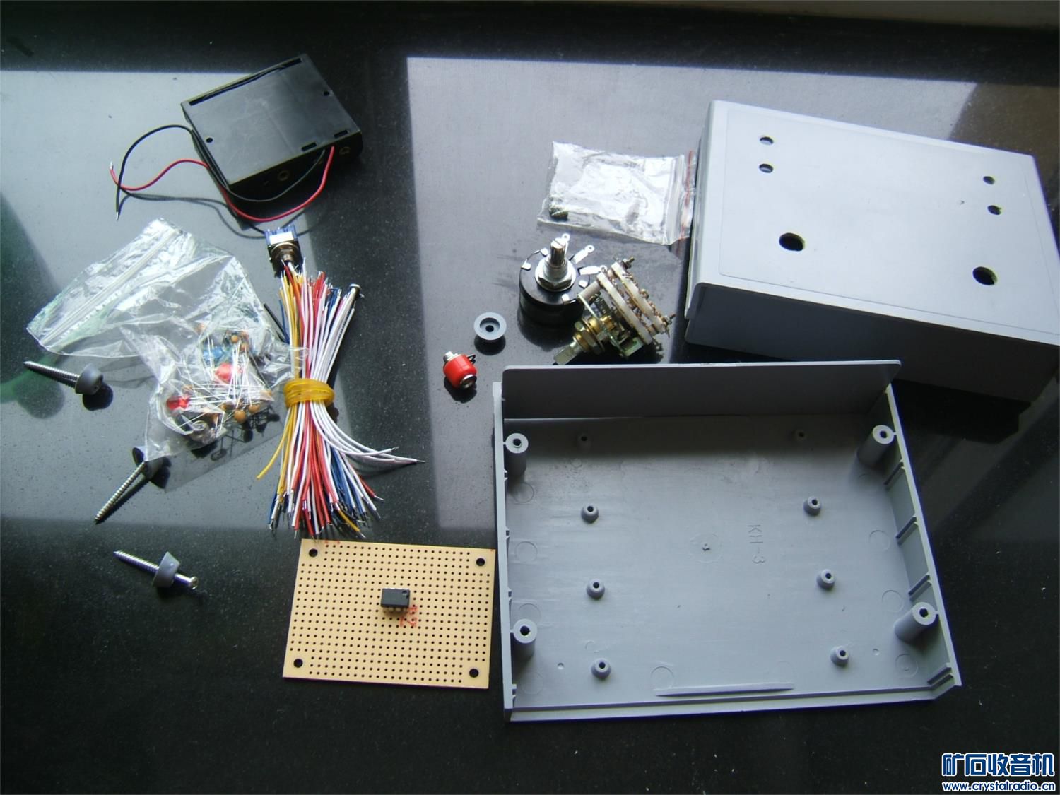

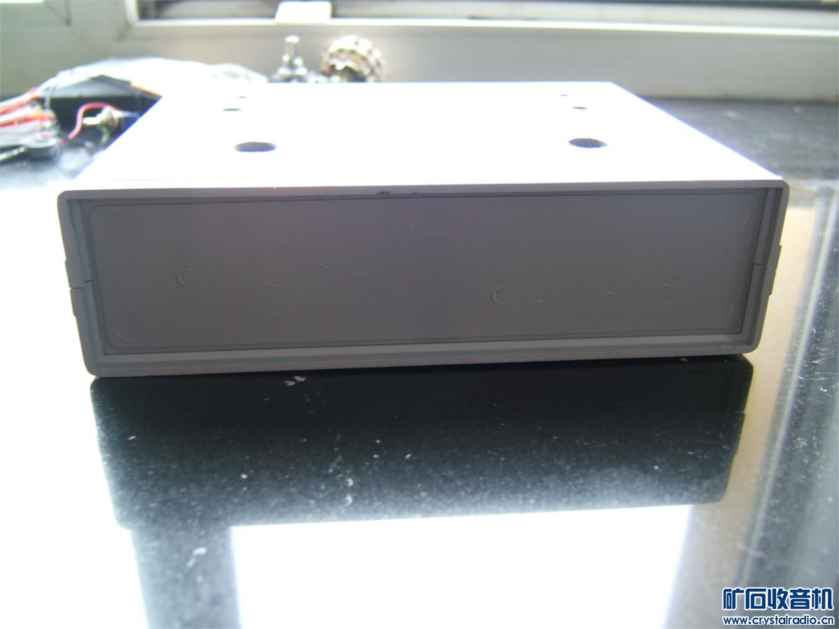

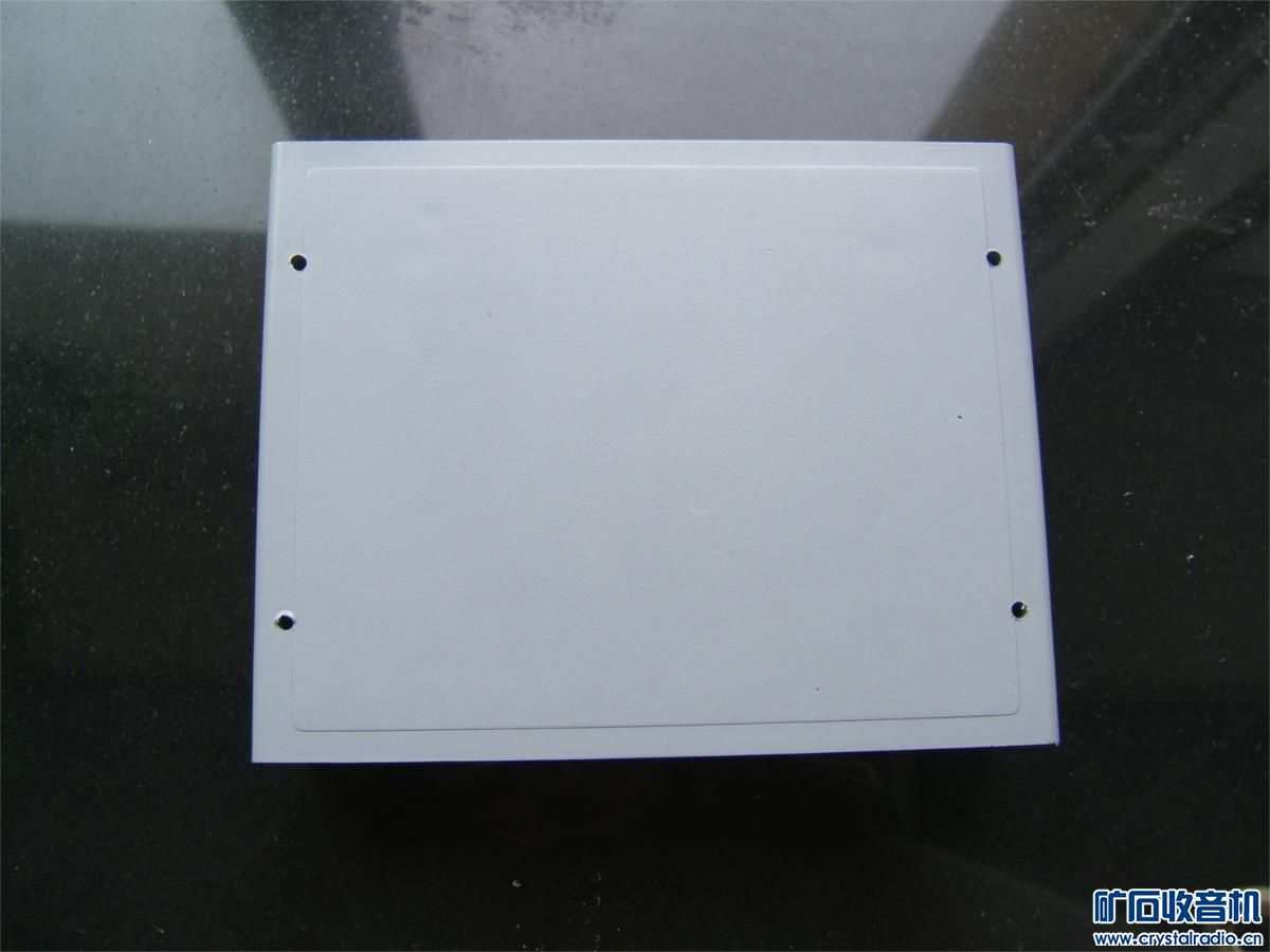

准备机壳
准备机壳
机壳开孔
机壳开孔
机壳侧面
机壳侧面
零件
零件

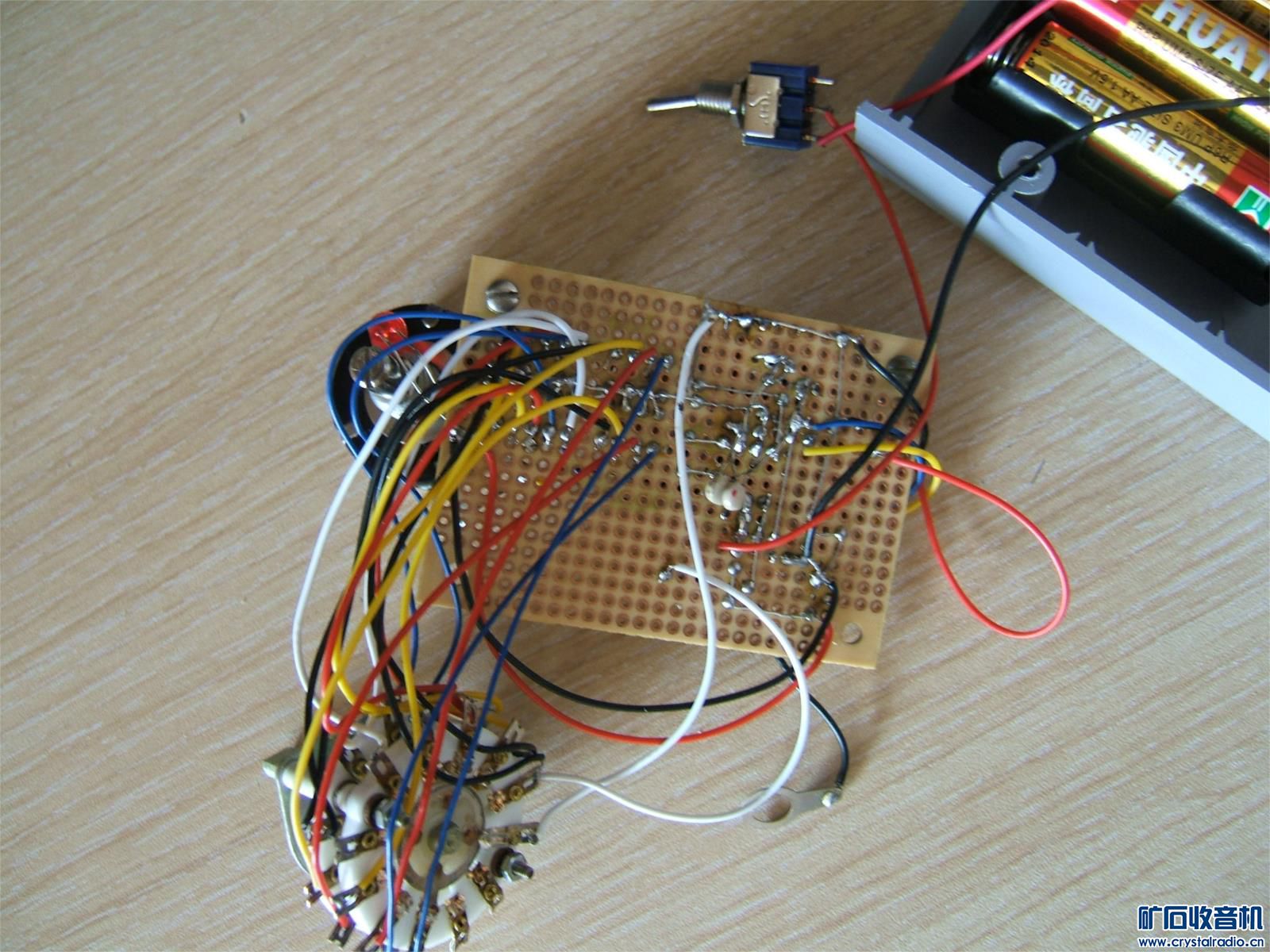

焊接完成的样子
焊接完成的样子
焊接完成的样子
焊接完成的样子
装机壳的样子
装机壳的样子
在调试中,因没有小电珠,只能用200殴电阻代替,但根本不能起振,后来用3V100mA电珠代替,结果失真严重,后 ...

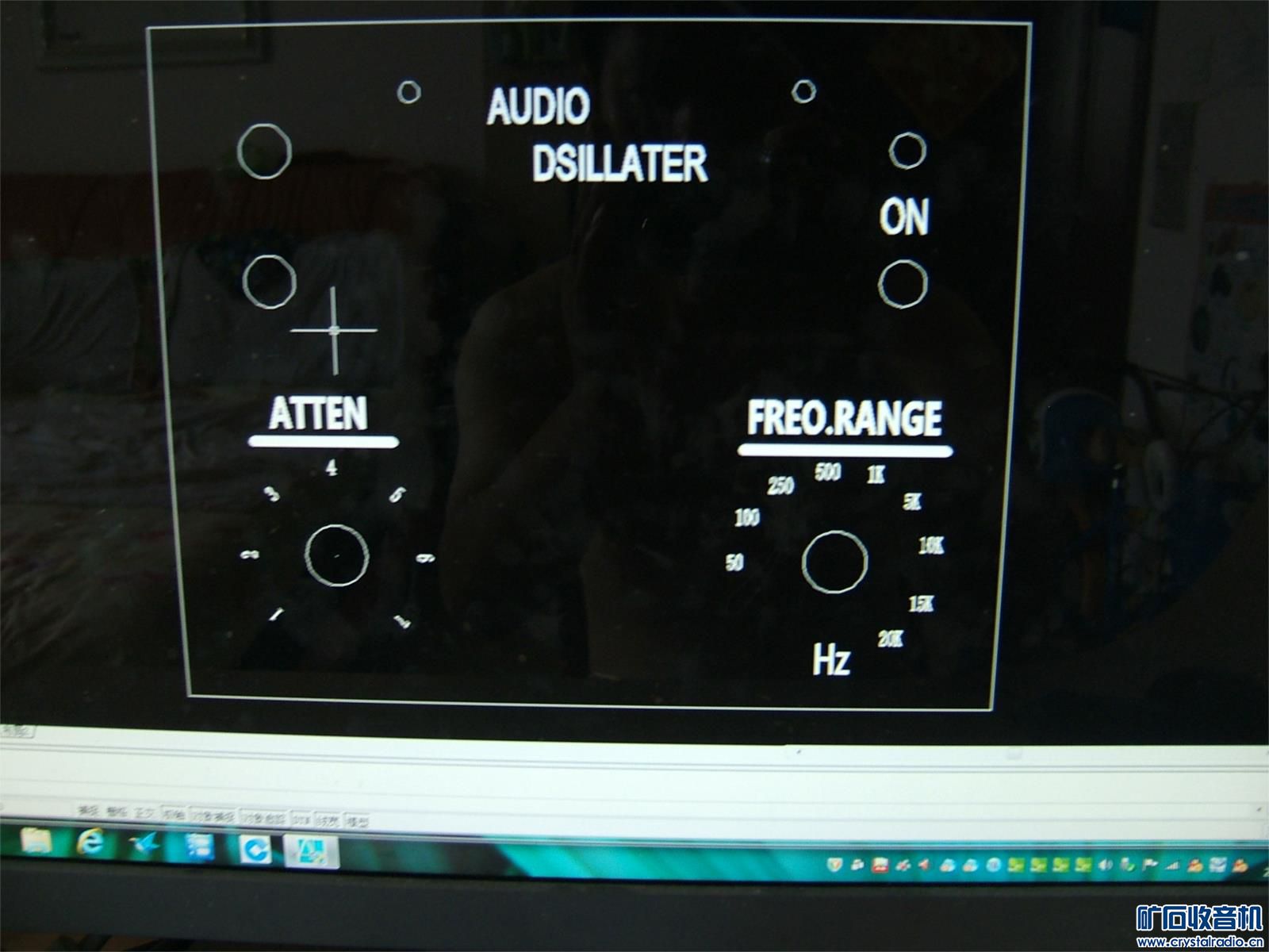

制作面板图样
制作面板图样

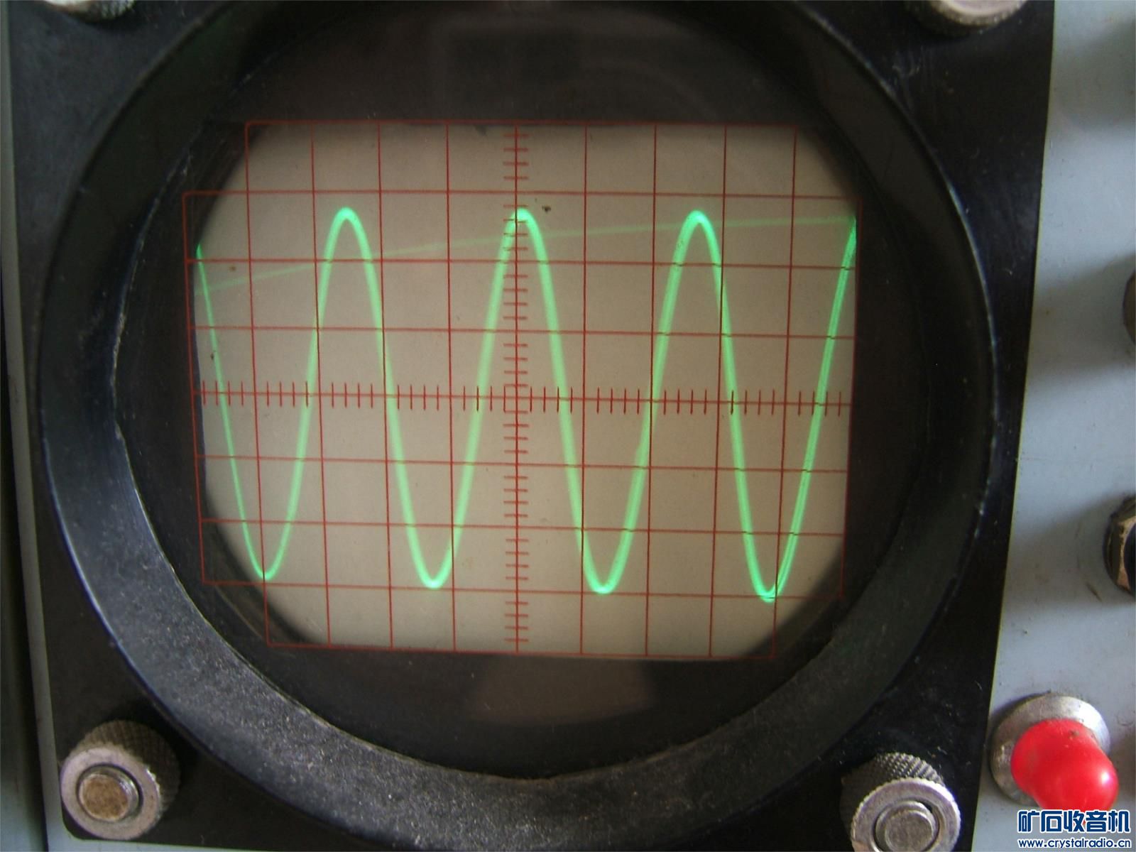

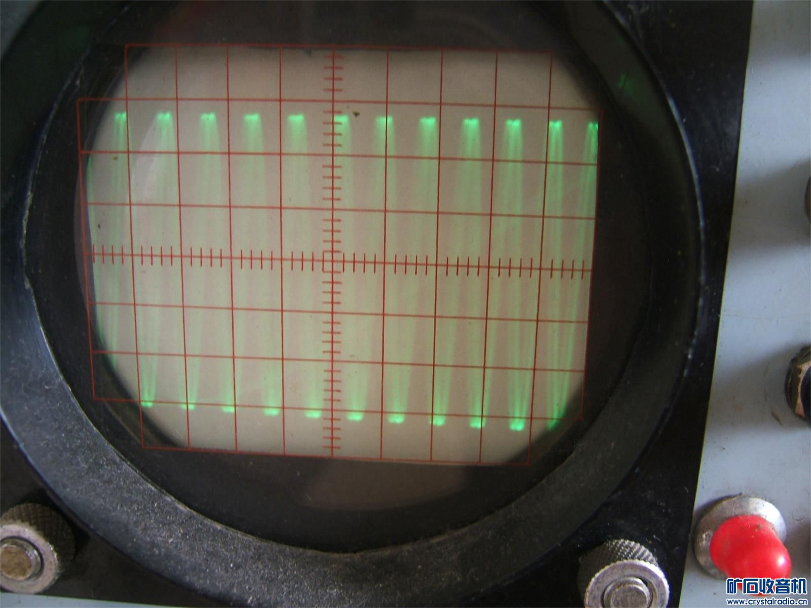

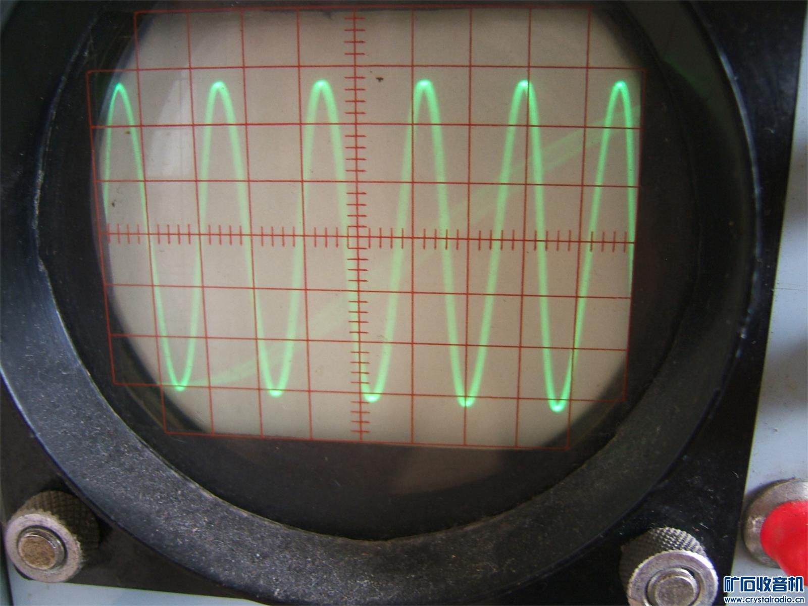

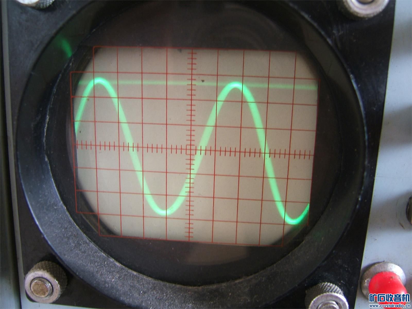

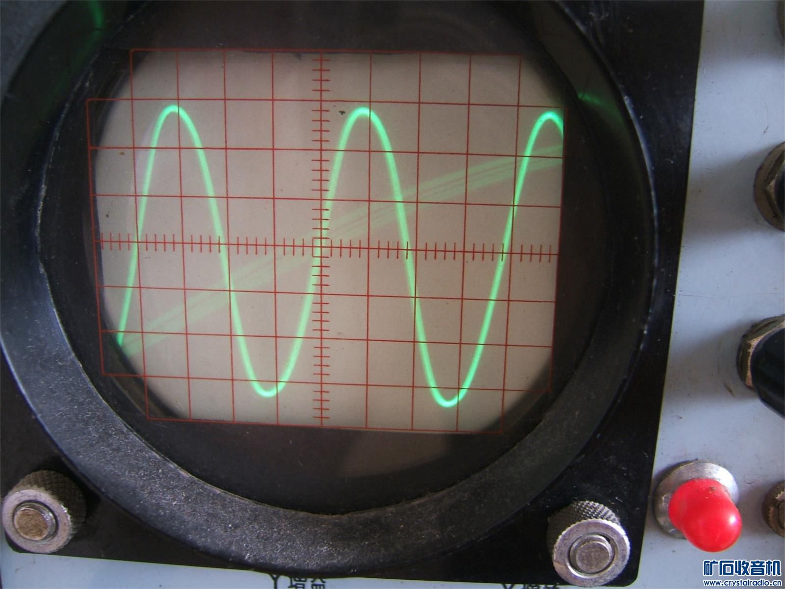

50和100没拍下来,这是250Hz
50和100没拍下来,这是250Hz
500Hz
500Hz
1000Hz
1000Hz

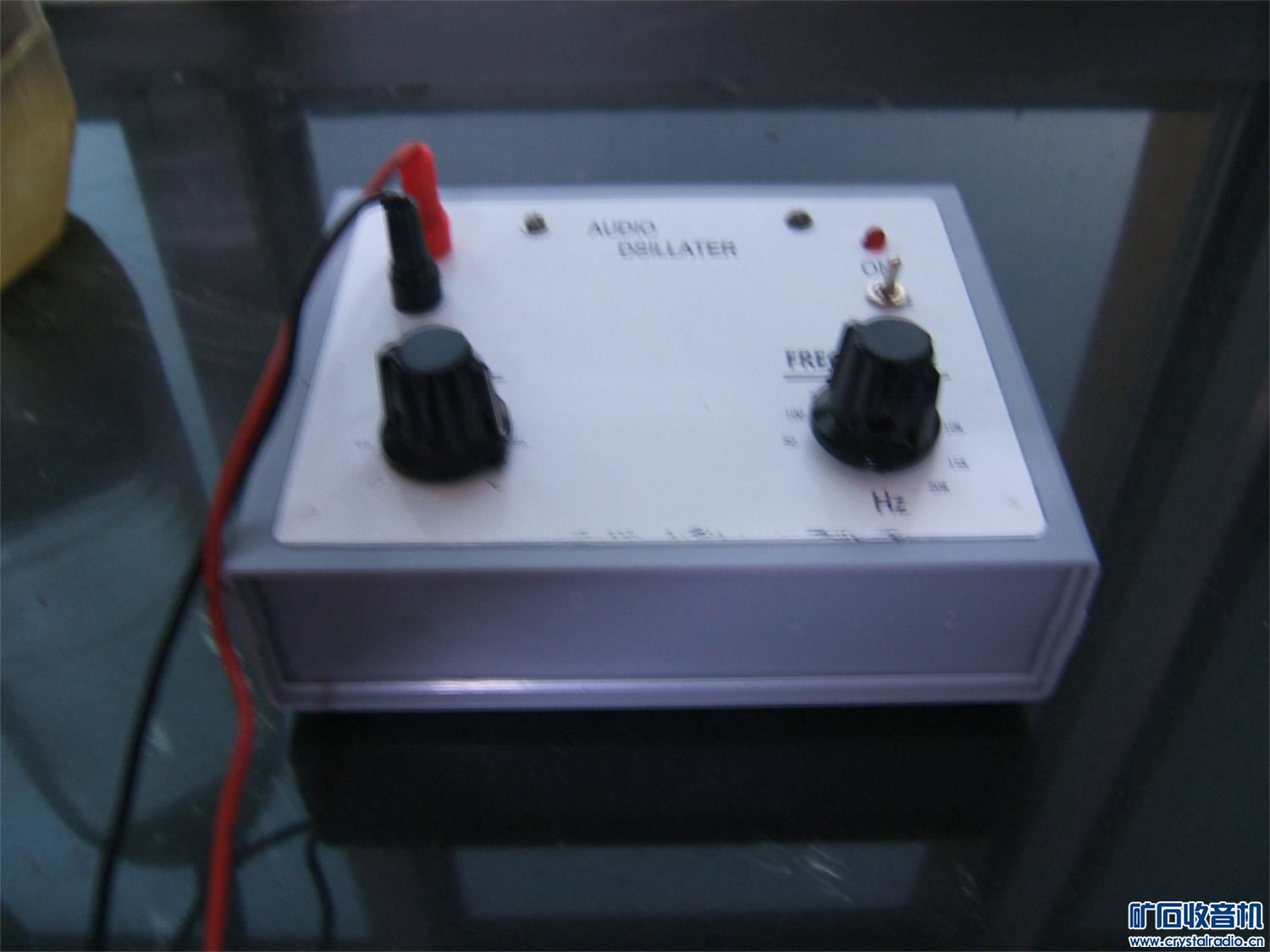

完成的样子
完成的样子

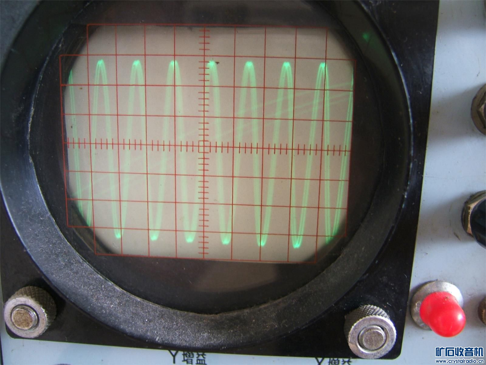

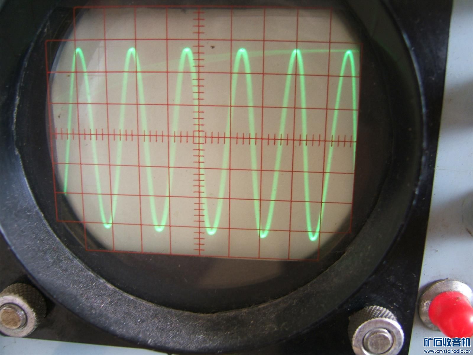

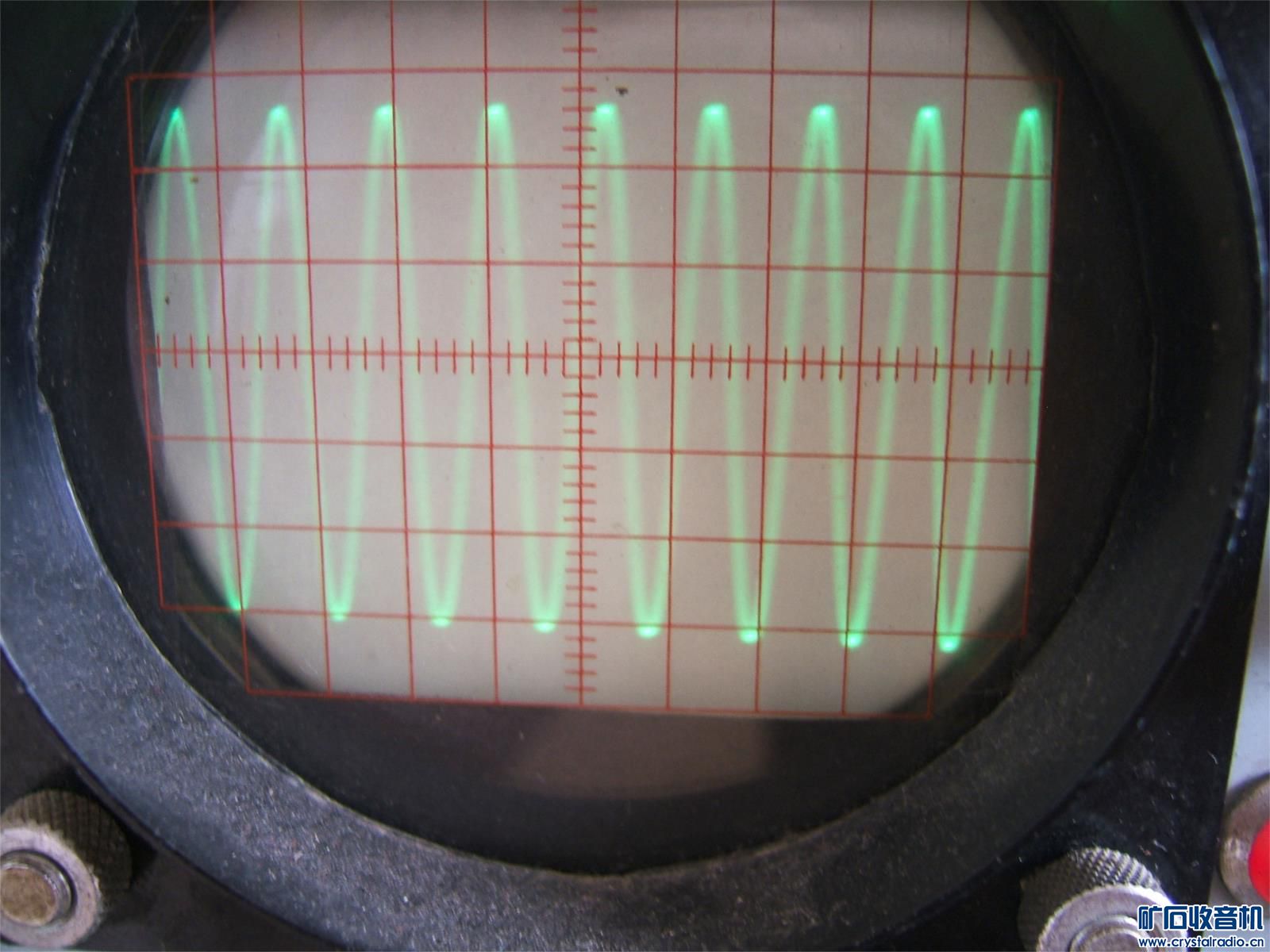

250Hz
250Hz
500Hz
500Hz
1000Hz
1000Hz
5000Hz
5000Hz
15000Hz
15000Hz
20000Hz
20000Hz
发表于 2013-8-1 19:59:24 | 显示全部楼层
示波器有回扫线。
发表于 2013-8-1 21:09:48 | 显示全部楼层
文氏振荡电路。波形很好。可惜是点频的。

发表于 2013-8-3 05:48:31 | 显示全部楼层
波形看上去很美,那条回扫线除外
 楼主| 发表于 2013-8-6 07:32:22 | 显示全部楼层
退休再玩 发表于 2013-8-1 21:09
文氏振荡电路。波形很好。可惜是点频的。
之所以采用点频,是因为在业余条件下频率刻度校准非常困难,因此采用书中介绍的点频的。如想改连续频率的,只需把电桥上的电阻换成电位器就可以了。另外,在实际调试当中,尤其是象调收音机之类的,基本也就用到400、800、1000Hz的多些,如果要是调音响,肯定不够。
发表于 2013-8-6 12:14:37 | 显示全部楼层
yan 发表于 2013-8-6 07:32
之所以采用点频,是因为在业余条件下频率刻度校准非常困难,因此采用书中介绍的点频的。如想改连续频率的 ...
楼主。点频的波形较好。如把电阻换成电位器的话。双联的很难保持一致。稍微有点偏差。波形就会不对称。我以前也做过。要是多几组电阻那就跟好。供参考。
 楼主| 发表于 2013-8-8 09:55:45 | 显示全部楼层
退休再玩 发表于 2013-8-6 12:14
楼主。点频的波形较好。如把电阻换成电位器的话。双联的很难保持一致。稍微有点偏差。波形就会不对称。我 ...
这个可以一试,这样,频率会更丰富些。
