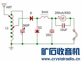

发表于 2023-4-30 13:00:30 | 显示全部楼层
最后两个想不通!图三直流被27mH基本上释放掉了,直流uA表读数反而增大了?不可思议!图四直流大部分被5mH电感阻挡住了,直流uA表反而显示变大?着实令我这个固执愚昧的大脑费解!
发表于 2023-4-30 13:07:55 | 显示全部楼层
sio2 发表于 2016-4-6 00:47
看完每层楼的回答,都没给出正解-----------D2的作用是续流二极管,D1的(检波)整流作用会在电感中产生 ...
这个解释相当合理,一语惊醒梦中人
发表于 2025-4-3 16:32:48 | 显示全部楼层
双二极管+5mH电感电路:同上调整。电流表读值180uA。2AP9不能用,用什么型号的二极管合适?5mH的电感如何自制?

第4种检波电路很多人看不懂,其实类似于降压开关电源。
D为检波二极管,起到整流作用。D2为续流二极管。电感的作用除滤波外,还起到电压-电流转换作用,实现降压增流。电感中的直流成分还能给检波二极管提供一个直流偏压,提高检波灵敏度。设计者真是构思巧妙。
发表于 2025-4-8 23:41:22 | 显示全部楼层
1)27毫亨电感和D2均为续流作用  从高频 音频 直流 三个角度分析电路 就会清晰明了
2)比如 27毫亨电感 可以降低 二极管右端直流电压 可以让二极管工做更为高效
3)5毫亨电感和D2看是开关电源电路分析  角度明确
4)只分析主要问题  忽略次要 或者 间而有只的分析 会更全面
5)200千瓦 13公里  5,5米鱼竿天线  可以说信号相当强  强信号时注重信号能量的流动顺畅 就能得到好的结果
6)另  四个电路的选择性 肯定是有 不同的  因为负载不同 个人看好带15p电容的 电路
7)弱信号下 我只看好 带隔离15p 倍压的电路 。
8)如能测试弱信号的 实验报告就好了
9)对于版主对实验条件器件等交代的清清楚楚的做法表示赞赏!这也是我一直推崇的  不写清楚别人无法重复实验。缅怀。。。
以上个人看法  探讨。
