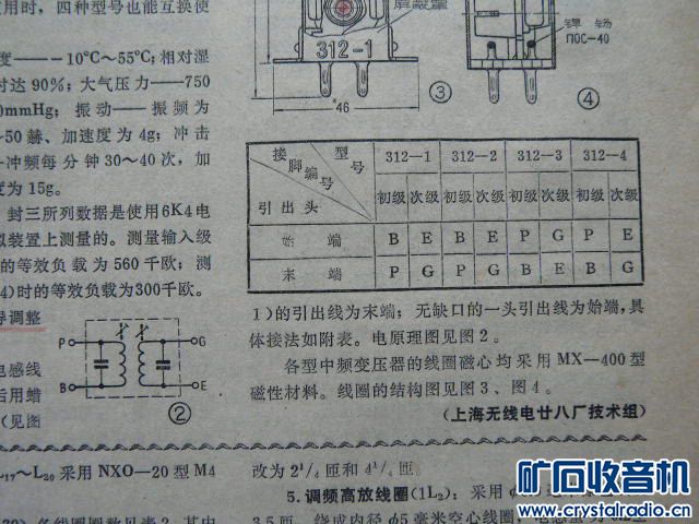

312系列中周比较常见,该资料是上海无线电二十八厂技术科提供的,刊登于1978年第五期《无线电》杂志。
主要技术指标及绕制数据:
封三说明:
