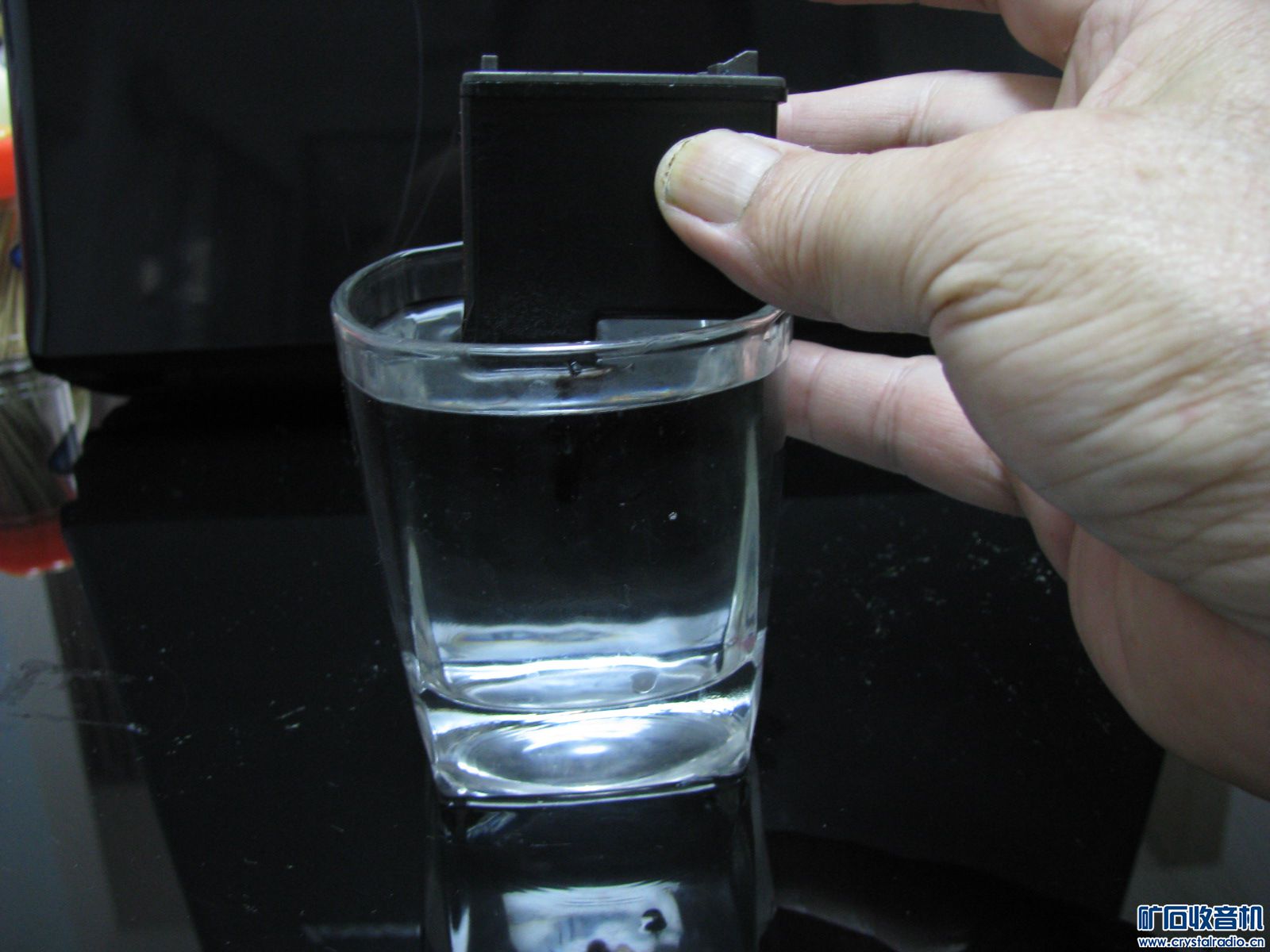

   我的一台HP喷墨式打印机,因为很长的时间没有使用,现拿出来用时发现打印机动作正常,但就是打不出字来,我采用清洗打印头程序,没有见效,后来试着用热水浸墨水盒的喷墨口的方法,没想到此法一次就成功地解决了喷墨咀堵塞的问题,方法很是简单,找一个玻璃杯或一次性的杯子,盛上一杯约90℃的热水,将打印盒的喷墨咀浸入热水中(注意不要浸到电路部分),一、二分钟后见到黑色墨水在热水中扩散,这时提起墨水盒后擦干水后,装入打印机试打印,一般会一次性成功。 IMG_8725.JPG

这个嘛,看楼主的墨盒应该是带喷嘴的,此法还有可行性。
好在现在大多的喷墨打印机喷头都是在墨盒上的,就算堵了、坏了,重新购买一个墨盒,喷头跟着一起更新了,所以并不怕堵头。
麻烦的是那些打印彩色照片的中、高档的喷墨打印机。这些打印机为了获取高质量的彩色照片,都使用了“永久喷头”。并且无一例外的采用最低6色乃至8色的彩色墨盒。这些喷头一旦堵了,就损失惨重,价格昂贵。这种永久喷头千万不要贸然尝试水中浸泡方式,业余条件之下可能会加剧喷头的故障。
