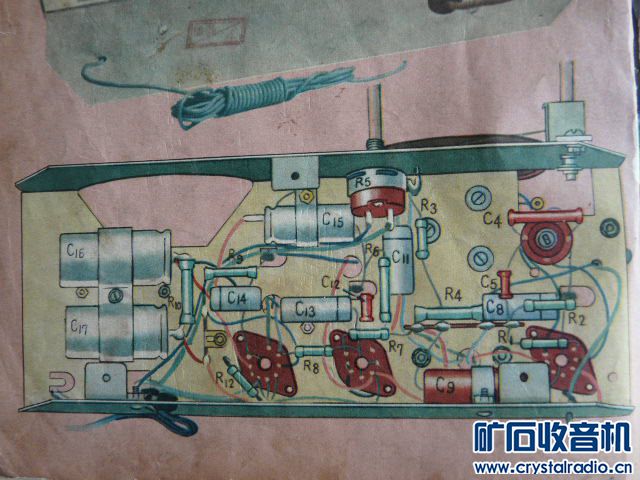

      (一)把主要元件绘制在图纸上,根据电子管及主要元件可以判断出收音机的结构。
          以海棠63-31收音机为例
        从外观看,有电源变压器,使用6A2、6G2、6N1三个旁热式电子管,有一个双联可变电容,一个中频变压器,前脸只有调谐与音量两个旋钮。6A2是七极变频管、6G2是双二极、三极管,用于检波、低放,6N1是中μ双三极管,在简易收音机里用于功放、整流,只有一个中周变压器,说明没有中放,因此这是一台交流三灯外差式中波收音机。
       可以判断其电路结构为
         6A2变频,6G2检波、低放,1/26N1功放,1/26N1整流,根据中周变压器初级线圈有四个抽头判断,该收音机变频部分有再生线圈。可以把主要零件画作图纸上,根据经验有些连线可以顺便画上,画出直流高压和地线两条线(最简便的方法是找现成的电路往上套):
根据实物画出具体电路及阻容零件数据,电源变压器电压及输出变压器阻抗可以测试出来。有红线或红圈标记的为需改动部分,长方形红格为需要增加的电阻(下同):
先绘制电源及整流部分,可以参照现成的电路:
       6N1半波整流,其典型电路如下:
      R12为510欧姆,R11为100欧姆,R10为3K,C16为30微法,C17为20微法,变压器次级高压240V,灯丝独立绕组供电。

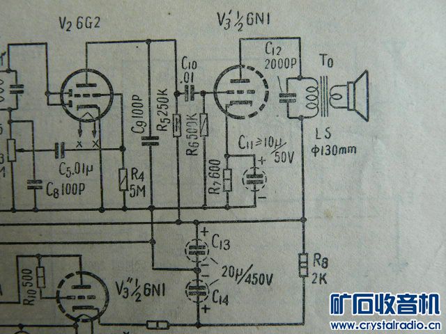

       6N1功放典型电路如下:
       实测输出变压器初级阻抗20K,C14为2000P,C16为25微法,阴极电阻R9为300欧姆,栅极电阻470K,耦合电容0.01微法。
      6G2检波、低放,典型电路如下:
      屏极电阻R7为270K,旁路电容100P,栅极电阻R6为10M,音量电位器560K,滤波电容220P,耦合电容0.01微法。
      6A2变频,典型电路如下:
     中频变压器初级有回授线圈,帘栅极降压电阻R4为15K,旁路电容0.01微法,通过回授线圈接帘栅极。振荡栅电阻R2为22K,阻尼电阻R1为100欧姆,耦合电容C5为100P,垫整电容C4为390P,AGC滤波电阻R3为2M,旁路电容C9为0.056微法
把上面的电路综合起来,经过整理就可以绘出完整的电路图

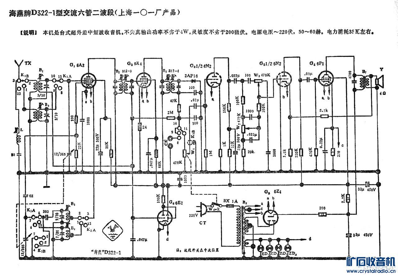

如果一台收音机有6U1或6A2、6K4、6N2或6G2、6P1或6P14、6Z4、6E1或6E2,则是是典型的六灯超外差式收音机:
如果低放电子管采用6N2,检波采用晶体二极管,则是红灯711、海燕322-1等六灯超外差式收音机:

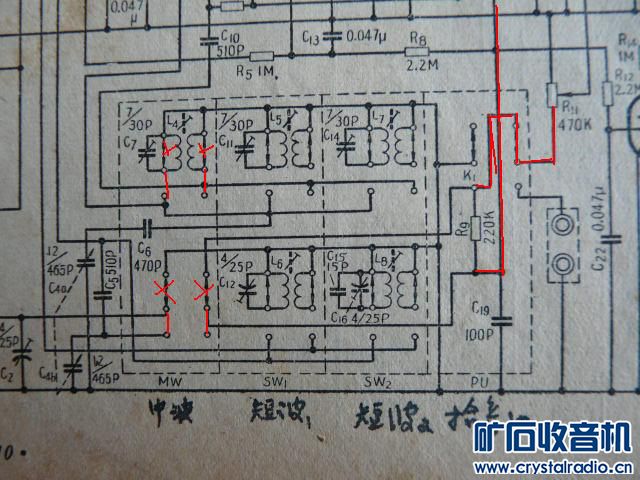

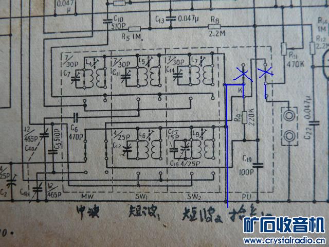

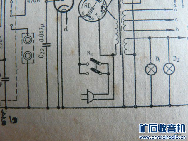

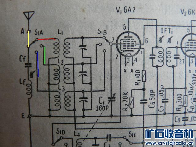

四、波段开关的绘制问题
       初学者比较头疼的是波段开关部分,特别是高级机使用的按(琴)键开关。

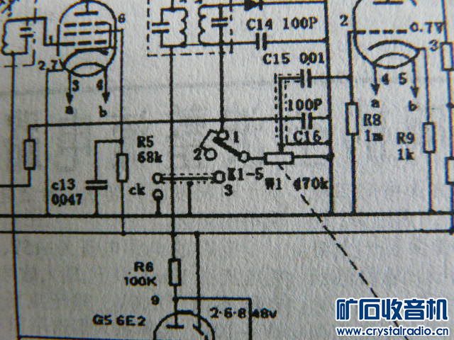

1、旋转式波段开关
     常用的有四刀双递(掷)、六刀三递(掷),用于两波段或三波段收音机,红灯711等虽然只有两波段,但也使用六刀三递(掷)波段开关,其第三档为拾音器输入。
     下面是六刀三递(掷)波段开关的一组:
     这是三波段收音机变频电路,天线输入端
     下面是红灯711两波段收音机,其波段开关第五组,用于拾音器输入与收音转换。
      上海160A收音机,利用富裕的一组开关,在拾音器输入状态,将变频和中放级高压切断,以实现节能,并适当提高低频部分电压,增加输出功率。

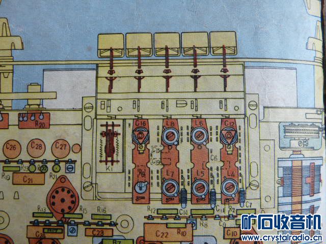

2、按(琴)键式波段开关,下面是飞乐265—1六灯收音机的按(琴)键开关自左至右分别是开关、拾音器、短波2、短波1、中波:
     该电路图没有接入任何线圈,所有线圈两端被短路,由于中波使用磁性天线,灵敏度较高,为了使中短波灵敏度均衡,因此检波后的音频输出接入一个220K电阻,在短波时将其短路。
     电压开关按键
    其他按键按下去有自锁装置,以防止同时按下。波段开关在中波段时
    波段开关在短波段时,220K电阻被短路
   波段开关在拾音器状态,前级输入被短路,避免噪声
3、有些收音机如(上海163系列),音调部分采用三档按键开关,分别为低音、高低音和高音。有些进口收音机标为爵士乐、交响乐和语言等。

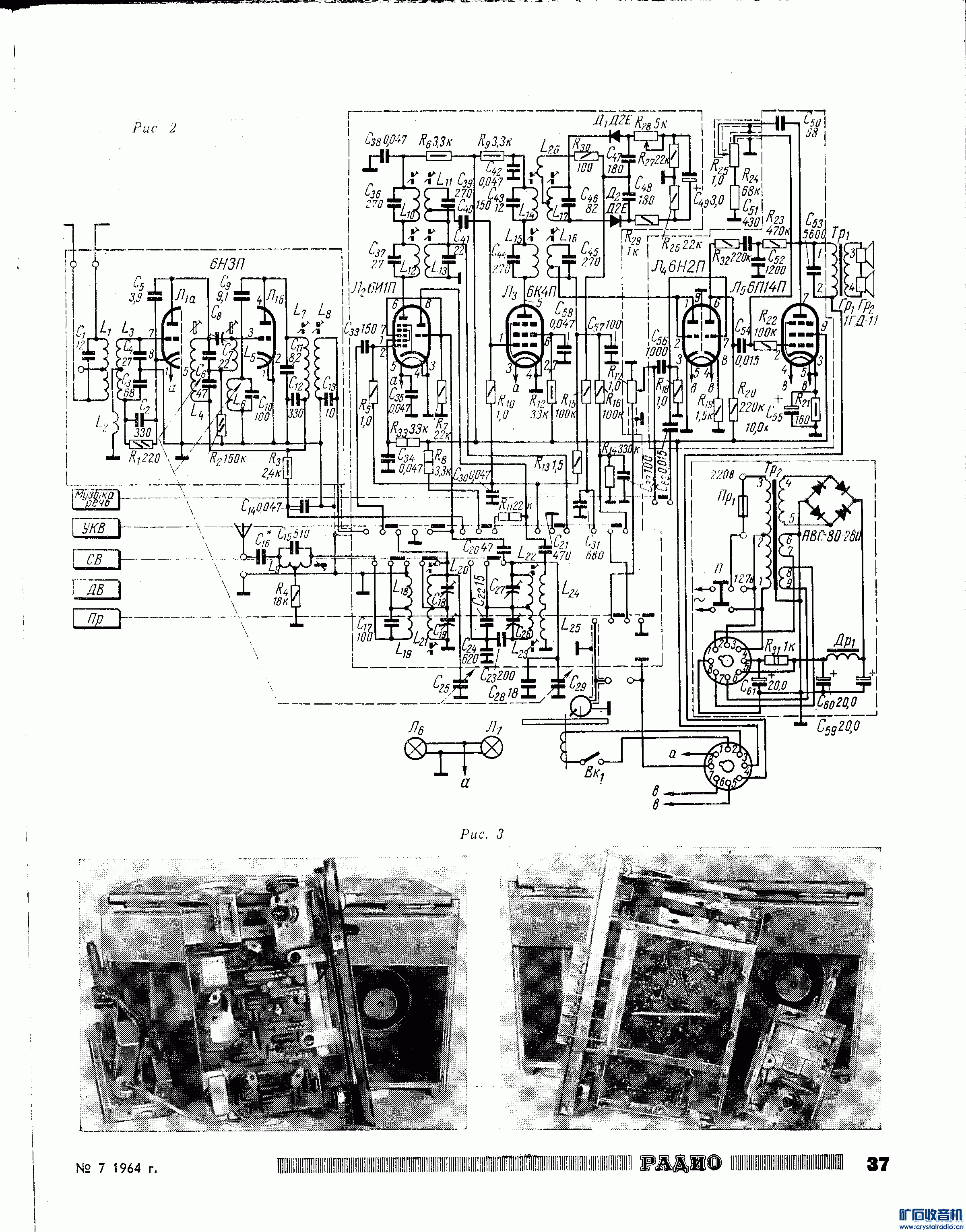

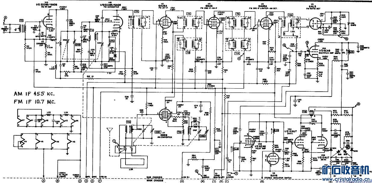

五十年代国外生产的调频、调幅收音机:
根德4053收音机
北京蔡老师珍藏的前苏联调频、调幅两用收音机
参考电路五灯调频、调幅收音电唱机
调频部分接收频率76~89MH,高频头(双三极管6Н2П高放、变频)输出10.7MH中频,
调幅部分6И1П变频输出455(或465)KH中频信号;
调频状态6И1П七极部分作中放;6К4П调频、调幅中放,中频变压器串联,调频中频变压器在上,调幅中频变压器在下,一般调频接收使用二级中放,该收音机利用调幅变频管作第一级中放;
调频信号用二极管比例鉴频;
6Н2П调幅检波,调频、调幅低放;
6П14П功放
二极管整流。
参照前面帖子的电子管互换方法很容易画出电路来。

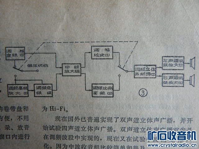

下面是调频立体声、调幅收音机电路:
在根据实物测绘电路图时,只要根据电路结构,把主要元件的位置固定好,参考典型电路,认真细致的把每个元件数据、位置、连接关系搞准,一切变得很简单。
