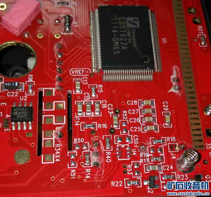

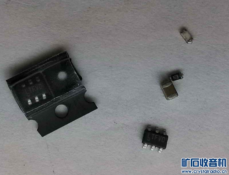

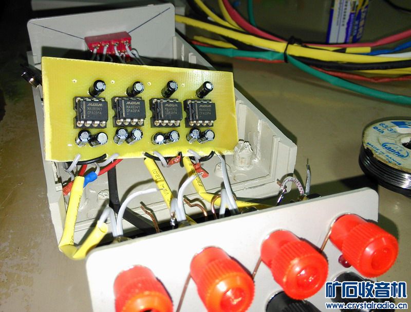

优利德UT61E温飘大这是众所周知的,在网上看到很多网友用LT1790改善温飘,借朋友工作的便利,叫他帮我申请个电压基准,到手后发现是LT6654,杯具啊!!

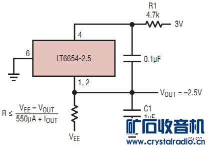

找到LT1790和LT6654资料进行对比,发现管脚功能一样,有戏了,哈哈!再看看它俩的负压应用电路,你应该知道怎么改了吧!

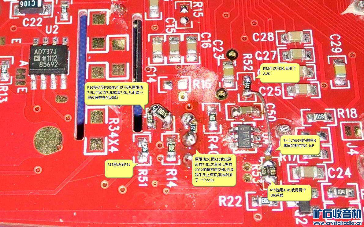

改完后是不是发现温飘小多了?不过可能你还不满意,改造后的温飘实在是对不起LT6654,仔细观察,应该是那个精密多圈可调电阻引起的!

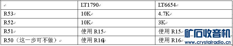

所以这里附加一个优化方案:R50从原7.5K改为7.8K或者7.9K(我是用510Ω和470Ω的并联再和原7.5K的串联);精密多圈可调电阻从原2K改为200Ω(我直接在上面并联一个200Ω的电阻)
最后要注意的是,
1、要先测基准测试点-100mv电压,备用;
2、R50、R51、精密多圈可调电阻的温飘越小越好,用了太差的电阻反而适得其反。
改造后的测试数据

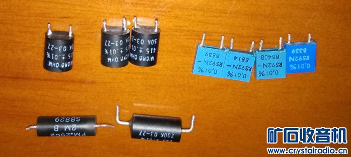

先展示下, 左图为max6341和max6350各2颗,右图是借来的0.01%精密电阻

我刚改好我的外部基准,200欧的可调电阻,换了积分电容,基准电压100.003毫伏,测电压读数还是偏低4个字左右(4个毫伏)……真的奇怪……

发现问题了,不能按基准的实测电压等于100mv走,我最后测下来的基准是99.932mv,完美。
