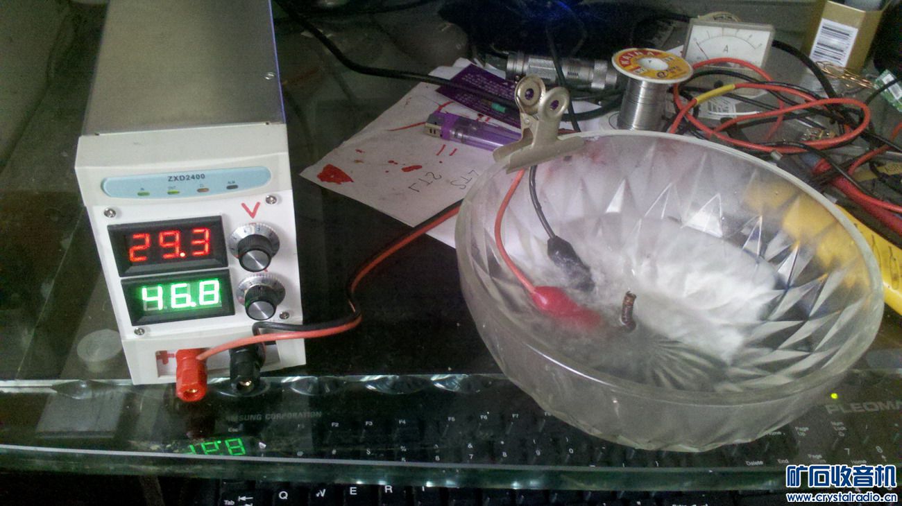

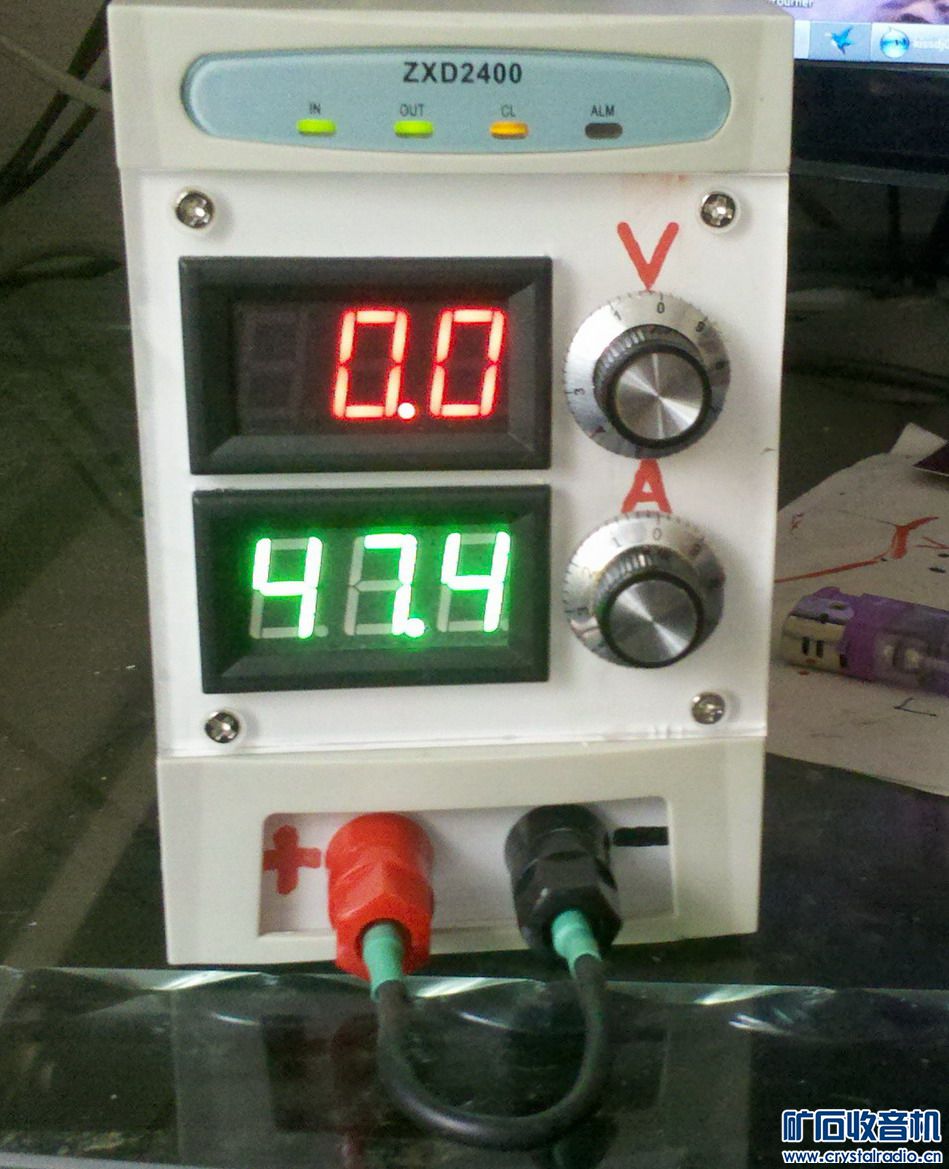

看我改的0-60V 0-50A中兴ZXD2400电源
发表于 2013-4-16 15:12:45 | 显示全部楼层 |阅读模式

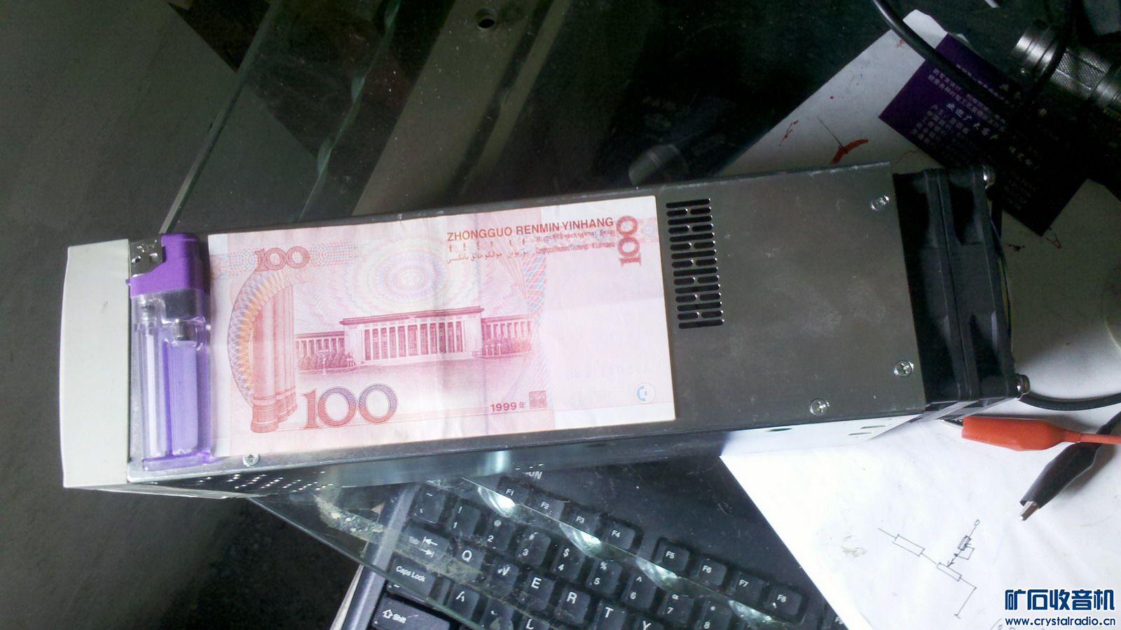

中兴ZXD2400(V4.1)版
改前三围:134mmX87mmX318mm
改后三围:136mmX87mmX348mm
上图:
最高电压
最高电压
最大电流
最大电流
烧水
烧水
烧水
烧水
最高电压57V,最大电流47A.

这个改的很好啊,前面板的风扇放到哪里去了?

负载电阻太小,用水散热,不科学呀,建议采用大功率线绕电阻。
发表于 2013-4-16 20:13:43 | 显示全部楼层
这个电源的发热量不低,这样改散热不好,还有接线柱应该换更大的,这个耐电流不够

 楼主| 发表于 2013-4-16 23:16:11 | 显示全部楼层
回4楼,前面板的风扇改到后面了,两个并在一起
 楼主| 发表于 2013-4-16 23:17:44 | 显示全部楼层
那盘水一分钟内就烧开了
