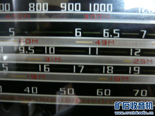

     如果能够把短波频段分得更多,使每个米波段在刻度盘上占的位置更宽一些(习惯叫频率展宽,实质是把频率调谐范围变窄),这样调谐起来不就更方便了吗?下面介绍一下短波频率展宽电路:
     先从超外差式收音机中波振荡电路说起,中波广播频率为535~1605近似1:3,而振荡电路(535+465)/(1605+465)]近似1:2,所以在可变电容上串联一个390P(可变电容365P时)的电容,
使最大电容变为190P左右。按照这个原理可以把可变电容变化范围缩小,最理想的是把短波段分为从1.6MHz~30MHz互相衔接的若干波段,在短波广播比较密集的频段里只包括一个米波段,然后将其展宽,使每个米波段几乎占据全部度盘范围。
     一代名机牡丹2241全波段半导体收音机,其短波就是这样设计的,除短波1外,其他8个频段,展宽后分别覆盖11~49国际米波段:

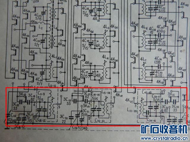

   该收音机使用12~340P三联可变电容(有高放级),短波2~9覆盖系数只有1:1.36,每联串接一个82P固定电容,其变化范围减小到10~66P,在展宽状态再串接一个33P的固定电容,同时并联一个30P(由22P固定电容和5/15P半可变电容组成),使变化范围进一步缩小到26.4~34.6P,当然其线圈需要另行设计。

要是把实际电路贴上来看看就好了。
 楼主| 发表于 2013-4-16 17:24:26 |
闻风赏胆 发表于 2013-4-16 16:23
要是把实际电路贴上来看看就好了。

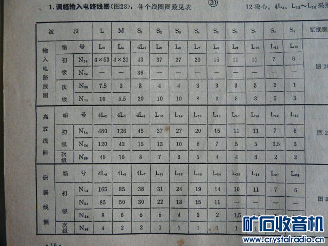

牡丹2241短波频率展宽部分电路,短波2~9制作在一个滚筒开关里
线圈数据

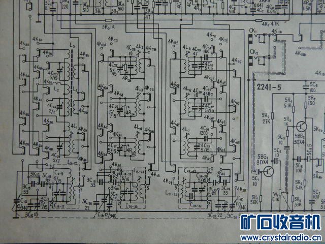

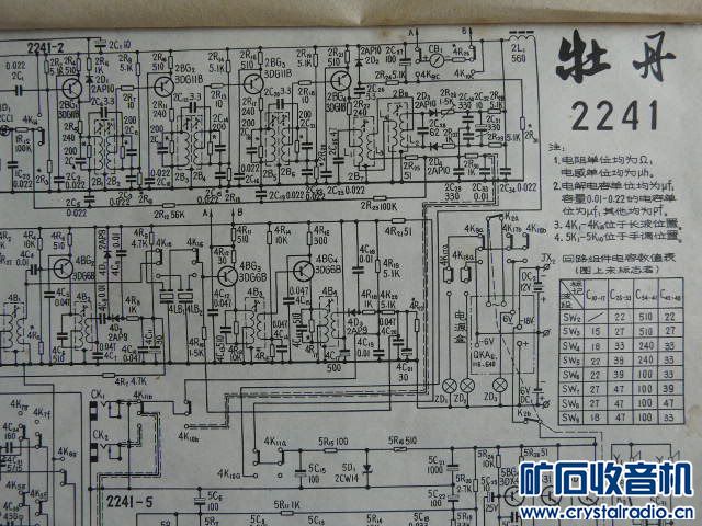

发表于 2013-4-18 05:51:45 来自手机 |
线圈数据
麻烦白板发个完整电路,整成pdf的,谢谢了。
 楼主| 发表于 2013-4-18 12:11:43 |
牡丹2241收音机的详细介绍,刊登在一九七八年第二~七期《无线电》杂志,我只能拍照片,为了清晰分成四部分,1左上、2右上、3左下、4右下:
