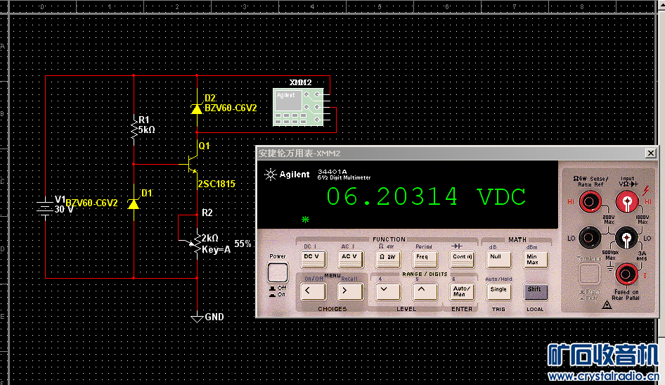

弄一个简单的恒流源吧。根据测试需要选择三极管、电阻等、试验起来就很方便也很准确啦!
