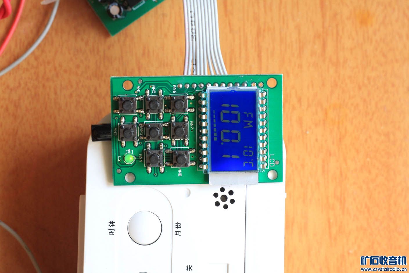

发表于 2013-3-3 10:21:56 | 显示全部楼层 |阅读模式

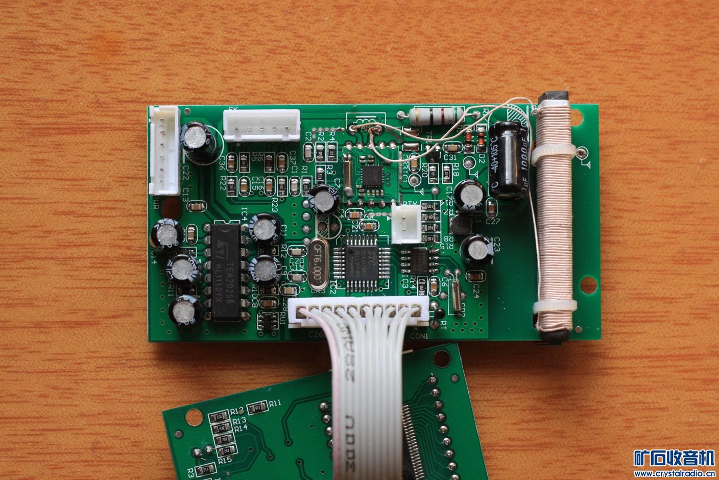

给老美的帐篷上用的,带遥控.FM效果还可以,AM很一般,磁棒不能太靠近,最好是大磁棒,远离芯片.

 楼主| 发表于 2013-3-4 22:54:51 | 显示全部楼层
这个就是流水线上下来的,因为已经在小批量生产了.

发表于 2013-3-5 14:58:17 | 显示全部楼层
这个5830是个AM/FM双波段的?
发表于 2013-3-5 14:59:16 | 显示全部楼层
MCU用stc的,这个晶振有点太强,干扰会不会太大一点?

发表于 2013-7-16 22:11:14 | 显示全部楼层
请问高手:TEA2025B旁边的RU1是什么?谢!
发表于 2013-7-16 22:24:37 | 显示全部楼层
高手如云啊,顶了
 楼主| 发表于 2013-7-16 22:26:15 | 显示全部楼层
这个是数字电位器,就是给脉冲调节电位器.MAXIM公司生产的.
