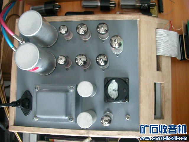

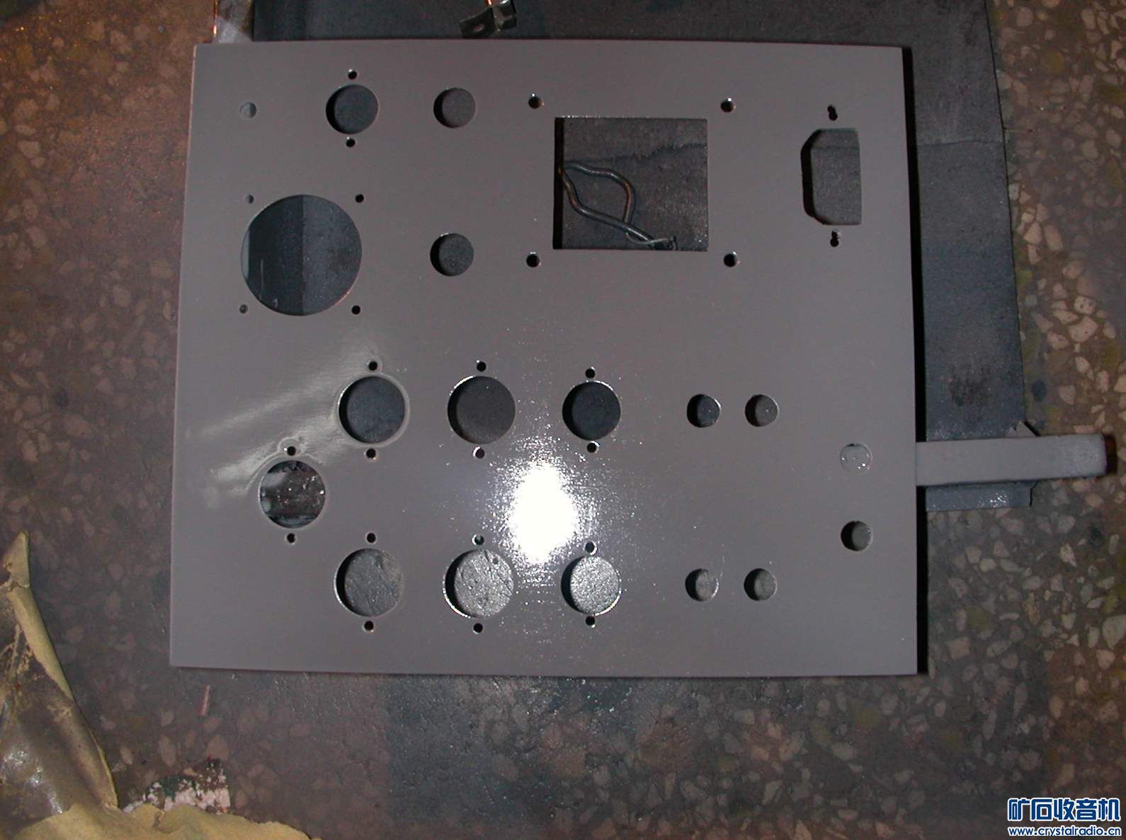

   这次参赛做这台胆CD机是很偶然的事。2011年四月下旬,朋友做了一台6P3P的单端胆机,调好后拿到我这里试听,使我对胆功放产生了浓厚的兴趣,在之后的几个月里,共制作了十余台各种类型的单端,期间,音源一直用一台被发烧友誉为“穷人的劳斯莱斯”型号为CEC——CH5000R的CD机,但“穷人的劳斯莱斯”毕竟不是真正的“劳斯莱斯”,有位名人说过(忘记是谁了,呵呵!)“耳朵比嘴馋”事实果真如此。玩音响的朋友都知道,音源是决定整个系统的关键因素,没有好的音源,就是你用麦景图的功放也没用,因此,听了一段时间后,便萌生了制作一台胆CD机的想法。
    翻遍手头上所有相关的书籍,又在WWW上冲浪数月,发现众多的爱好者在磨机时都在更换运放和各种电容以取得良好的效果,而运放对音质的影响尤甚,而无论是成品胆CD机还是烧友们的DIY大作,无一例外的是在普通的CD机运放输出后增加了一个电子管的阴极输出器,其目的是降低输出阻抗,增加输出驱动力。本人认为,经过此番改造后的CD机还不能算作是真正意义上胆CD机。为什么不制作一款电子管差分型的运放,以提升CD机音质呢?
    闲言少叙,先上制作过程图,再慢慢介绍原理。

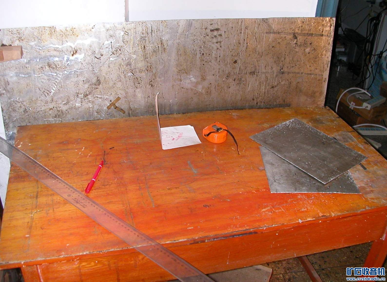

先下块铝板
先下块铝板
先下块铝板
用洗衣粉去油
用洗衣粉去油
用洗衣粉去油

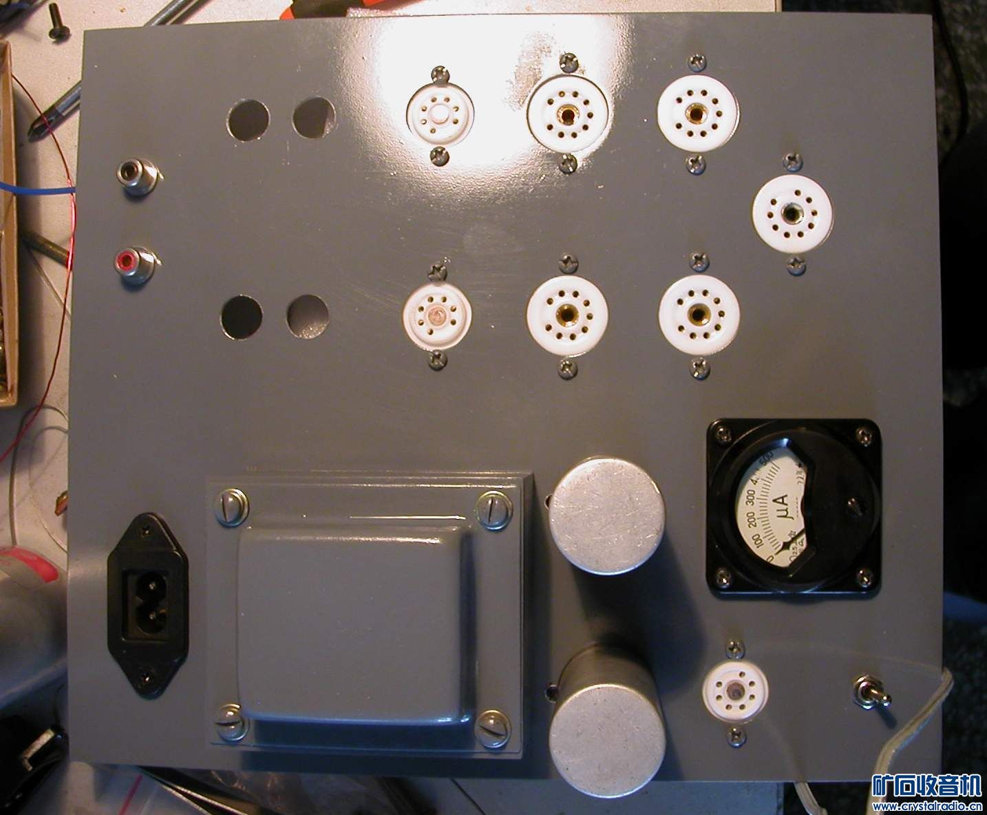

安排下元件布局
安排下元件布局
安排下元件布局
划线
划线
划线
开孔
开孔
开孔
开方孔,修整
开方孔,修整
开方孔,修整

铝板喷漆
铝板喷漆
铝板喷漆
喷漆后效果1
喷漆后效果1
喷漆后效果1
喷漆后效果2
喷漆后效果2
喷漆后效果2
安装元件正面
安装元件正面
安装元件正面

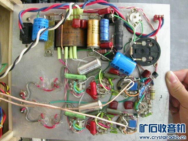

安装元件背面
安装元件背面
安装元件背面
接线
接线
接线

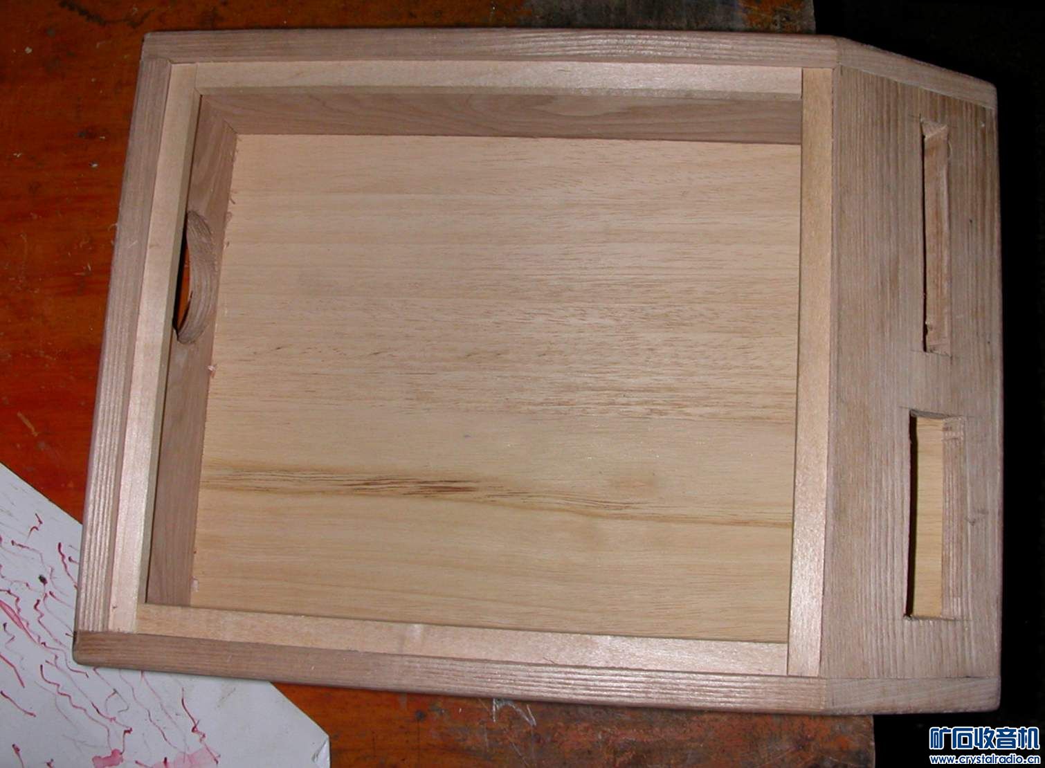

木质机匣1
木质机匣1
木质机匣1
木质机匣2
木质机匣2
木质机匣2

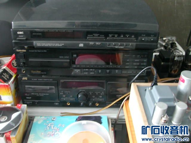

最上面一台“穷人的劳斯莱斯”
最上面一台“穷人的劳斯莱斯”
最上面一台“穷人的劳斯莱斯”

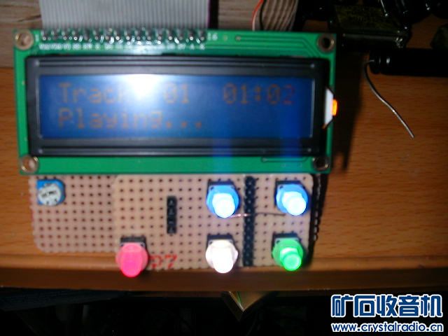

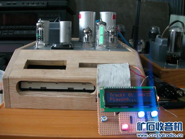

cdrom控制器
cdrom控制器
cd2

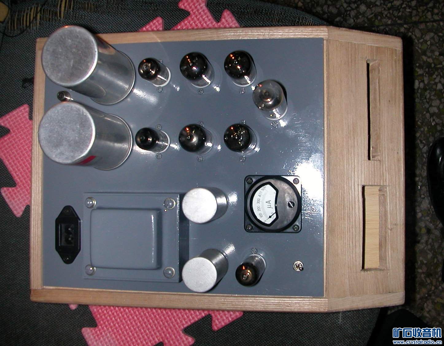

完成后的背面
完成后的背面
完成后的背面
完成后的内部
完成后的内部
完成后的内部
      本机分为5部分:电子管差分运放和有源低通滤波器部分;电子管供电电源;CDROM控制器;CDROM供电电源;CDRom驱动器。
    下图为CDRom控制器电原理图,适用于各种型号的CDRom驱动器,网上此类制作颇多,这里不再赘述,制作时按原理图焊接无误,上电即可工作,使用时注意将CDRom主从跳线模式设置为主
CDRom控制器电原理图

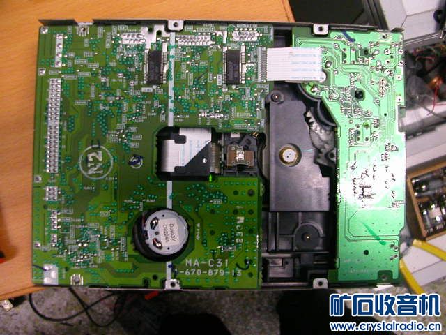

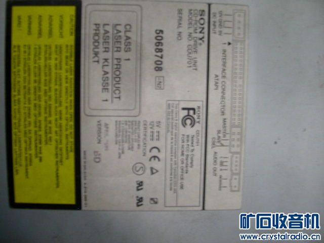

关于CDRom的选取与改装
cdrom应选取早期低倍速光驱,这里选用一款SONY的8X驱动器
内部
内部
光驱内部图,可以看到,早期的CDrom做工和用料都是很实在的,cd解码器和运放是独立的,不像现在的东东,都ALL in one了,此款CDrom的解码器采用了SONY的1BIT技术,效果是很不错的,下面介绍改制方法,如图
改制1
改制1
改制2
改制2
至此,CDRom的改装就完成了,本人曾拆解过无数光驱,其cd部分大都采用差分输出型DAC,因此,对不同型号的光驱改制大同小异,只需按图索骥即可。
  电子管供电电源使用一只上海无线电27厂生产的DB-45-160型电源变压器担任;CDROM供电电源采用线性双绕组变压器(9V和15V)经整流,滤波,7805和7812三端稳压器稳压,供CDRom和控制器使用。
电子管差分运放和有源低通滤波器部分电原理图
下面介绍差分型电子管运放的调试,差分输入部分由一只双三极管6N11担任,采用TL431做流入型镜像电流源,输出信号由一只双三极管6N1做零增益求和,最后由6AU6构建的阴极输出器输出,6AU6接成三极管形式,制作时,先接好前两级,上电,调整多圈电位器B,使6N11阴极电压在2.1V左右,然后,将+IN和-IN两脚短接,用信号发生器在该点输入1Vpp 1kHz 正弦波信号,用示波器测量6AU6栅极信号,微调多圈电位器,是输出信号至最小(可低至几微伏)此时,该运放差分工作点建立,后级的阴极输出器无需调整,至此,整机调试完毕,可以坐下来享受美妙的音乐了。
听后感:本款cd机声音纯净靓丽,细腻,中性,全频密度极高,胆味浓郁,其控制力的表现尤其出色,恬静,自然.高山流水般的感觉;厚实通透,中音富有迷人般的磁性, 声音柔美,带有甜味,中高频衔接非常好;属于那种亮而韧,听人声有一种格外起劲的感觉,无论大小作品,音色与音质的控制均很到位,展现出一流的还原能力。它的失控以及讯号放大中的“失真”与“变形”几乎从未耳闻。堪比万元的发烧级CD机,小成本的大制作,你绝对值得拥有!

请依照参赛规则,尽快提供相关制作说明,及工作点调试说明等相关资料。涉及软件控制的,请提供控制软件,感谢!

单片机的原理图不太清楚,能否给一个清楚点的啊
 楼主| 发表于 2013-3-5 20:51:11 | 显示全部楼层
好的,给个邮箱发给您!

邮箱是:2640672144@qq.com。谢谢。是不是大部分的CDROM都可以这么做啊?
 楼主| 发表于 2013-3-6 13:40:15 | 显示全部楼层
恶灵骑士 发表于 2013-3-6 12:56
邮箱是:。谢谢。是不是大部分的CDROM都可以这么做啊?
是的,绝大多数CDRom都可以的,但为了保证音质,还是找一些做工和用料比较上乘的为好!
