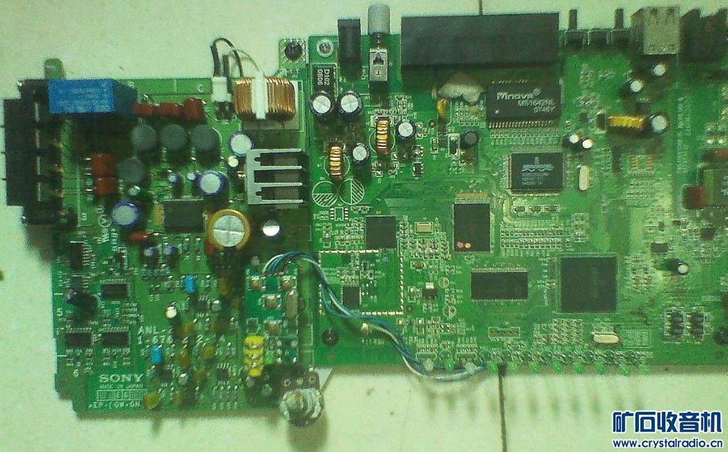

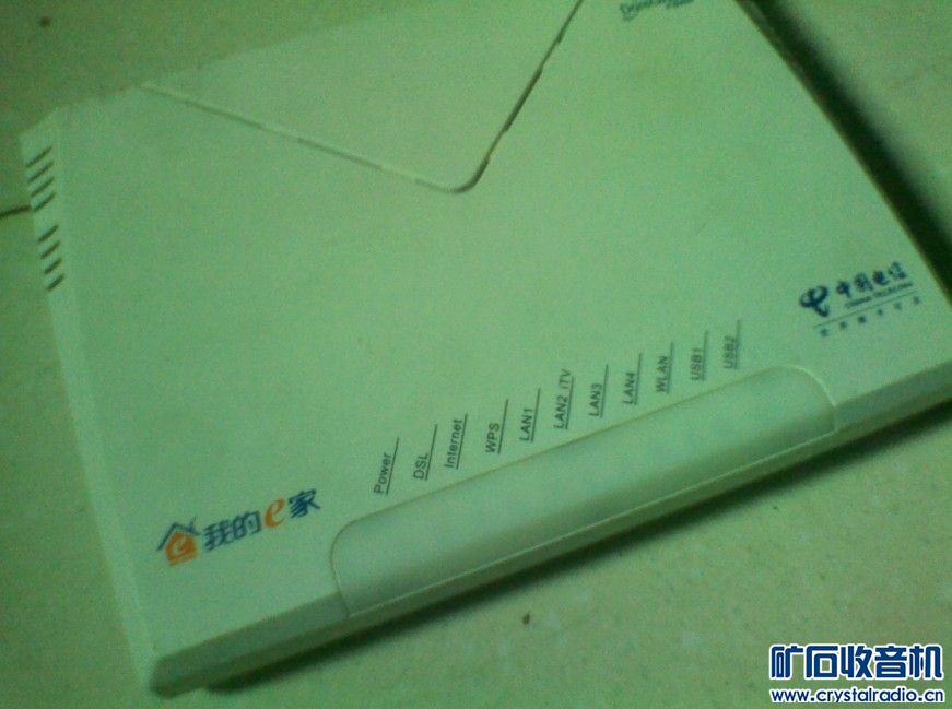

          自制了一台网络收音机,是硬件式的,可以脱离电脑独立运行。
思路:商场网络收音机----->成本太高,外形让人不能接受,放弃
           自制收音机       ------>单片机(不好弄,放弃)
                                              现成模块(太昂贵,放弃)
                                              路由器(成本低)
成品图,打算自己用实木做复古小音箱,把板子放进去,但比赛马上结束,就暂时不给它件衣服了。
       曾今一直想做一部收音机,可惜的是当我旋动调谐器时,没有什么可听的频道,基本是卖药广告。想入手一部网络收音机,但目前最便宜的也得200多元,根本不是我等可以买的起的。于是决定把DIY精神发扬到底,自己做一部。
       以前想到电脑上听收音,但听传统收音机的那种感觉全然不见了。市场上的网络收音机,外形太过时尚,根本没有听广播的感觉。
       后来想用单片机构建,无奈不会C语言,想问下shouyinji朋友,不过最近他开学没时间,况且自己一算,成本过300,还不如买现成的。于是找了多方面的资料,觉得用路由器刷成本最低,于是这部收音机就诞生了。

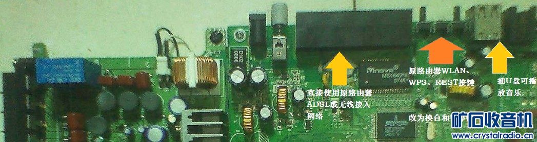

       这里简要说明一下操作,这台网络收音机操作完全脱离电脑,通过路由器本身的三个按钮进行操作,也可以用电脑进行更多操作。
       换台:       按原机WLAN按钮 上一个电台、按原机WPS按钮 下一个电台
       播放暂停:按原机RESET按钮
       插入U盘机器自动进入本地音乐模式播放U盘上的音乐(带记忆)
       可用USB遥控接收 和 发射器实现遥控功能。
       该机成本极低, 用了一段时间感觉效果很好,是想买网络收音机而又徘徊不定的朋友的福音。
       目前我用它听中国之声,久违的低音又回来了,中国之声男主持人那浑厚的语音又回荡在耳畔。
       这部硬件网络收音机核心原料是一台二手DB120路由器(ADSL猫),成本连运费50元,这个价格无论如何也是买不了一台网络收音机的,现在看我们是如何折腾它的吧!

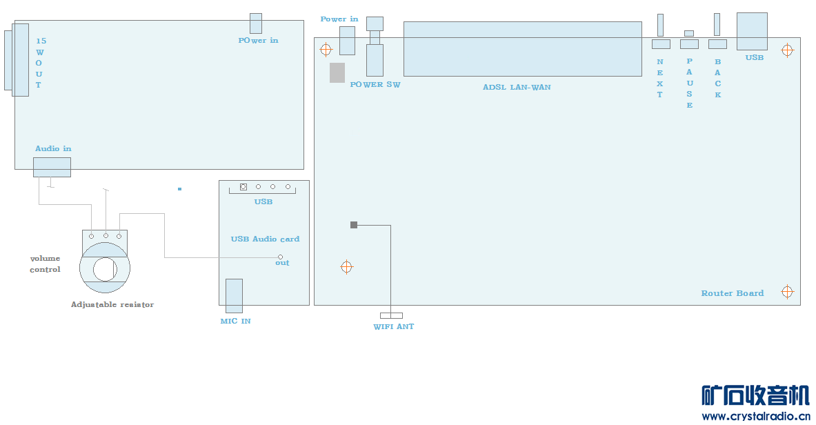

硬件部分:
1.连接声卡,引出音频插座的音频
2.安装电位器
3.安装15W数字功放
步骤比较简单,有点基础的人都能完成。
这是功放芯片TA1101B资料:
具体图纸见图:(单击图片放大)
注意那个电位器,因为我手中的电位器是那样的,本着实事求是的原则,就画成那样了。
朋友们接时注意电位器的连线!

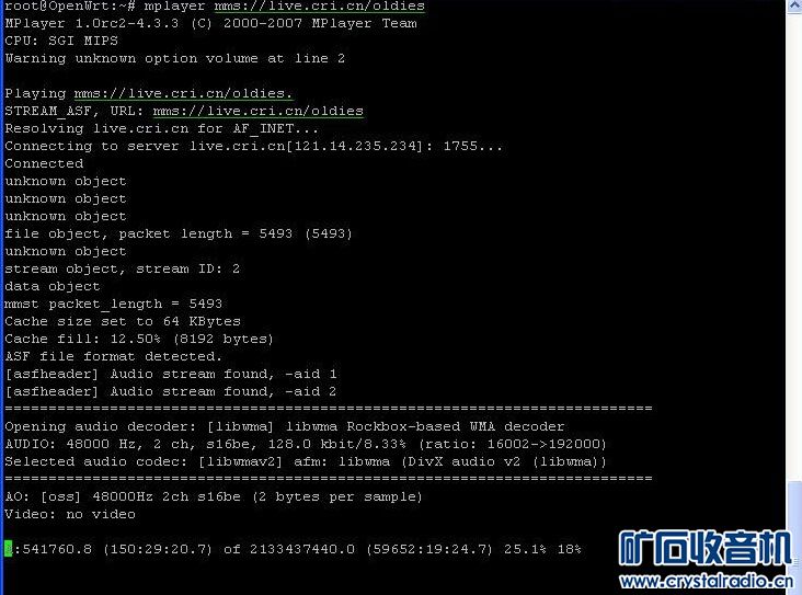

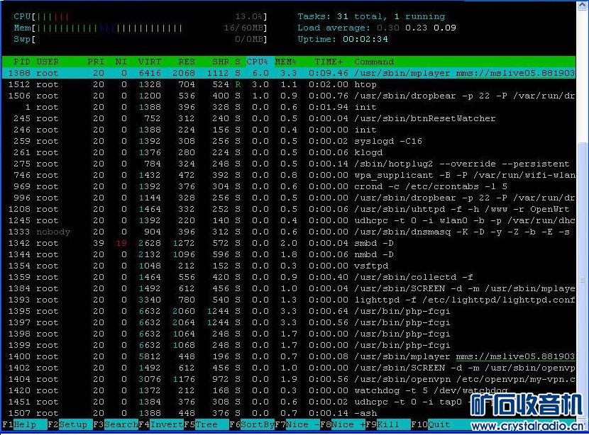

以下是putty远程连接得到的数据参数
3.mplayer运行时的回显(单击图片放大)
4.进程视图(单击图片放大)
5.杂项
