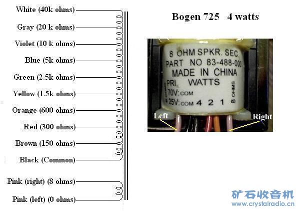

最羡慕mak1939前辈帖子里http://www.crystalradio.cn/bbs/thread-8435-5-1.html的阻抗变压器,老兄看看能不能参照列一下数据。

计算比较麻烦,但可以反向推理,一般输出变压器次级8欧姆端绕120圈左右,根据N(圈数比)=√R初/R次,可以大致推算出:
150欧姆520
300欧姆730
600欧姆1040
1.5K      1640
2.5K      2120
5K         3000
10K      4140
20K      6000
40K      8180
考虑到变压器效率问题次级实际绕130圈左右
