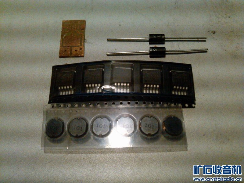

所需原件:
LM2576稳压块一个。2576与78**系列稳压块相似,有不同输出电压的型号,根据需求选取。
1N5822快恢复整流管一只。反压50V以上,电流3A以上的快恢复整流管均可。工作频率较高,一定不能用普通整流管。
100mH功率电感一只。要求最大允许电流3A以上。
100UF普通电解电容一只。耐压根据输出电压灵活选取,一定要用小体积的,否则装不下。

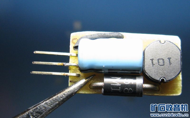

电路图和调试:
LM2576的常规用法,只要焊接无误无需调试即可正常工作。需要注意的是,此板只是为了代换78**稳压块,滤波电容和消震电容均未设计到板子上!若单独使用,需在输入端接470UF左右的滤波电容,输入输出端还需接.1UF的消震电容,方可正常工作。

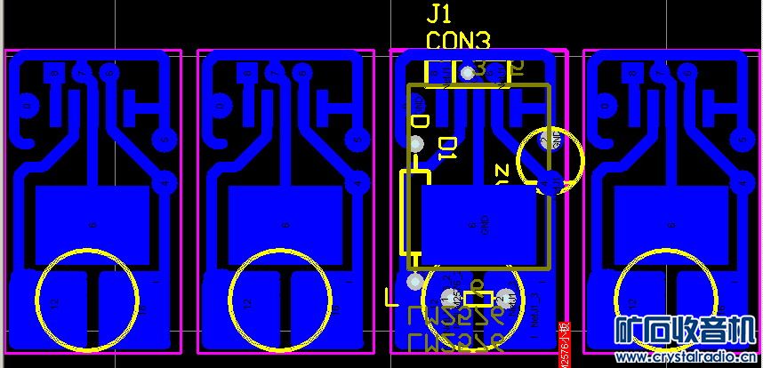

PCB图:三个引出脚,与78**系列陪小散热片后体积相当,用于直代78**系列稳压块。

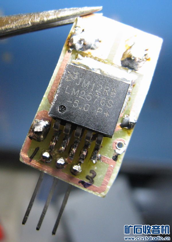

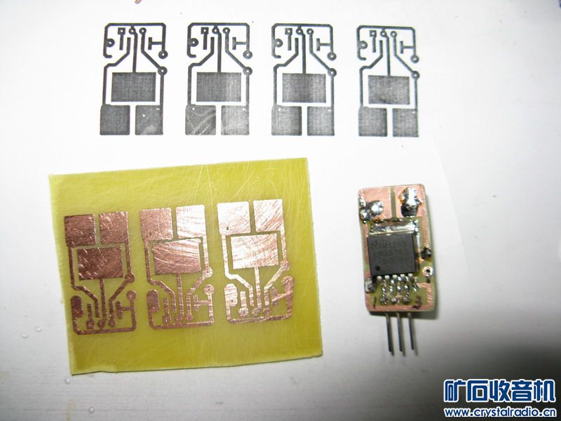

PCB:热转印、腐蚀、焊接。烙铁不合适,焊接水平很糟糕!
原件面:
背面:
