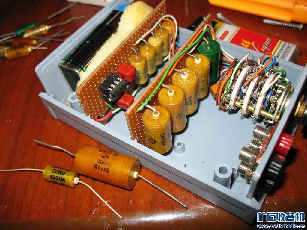

发表于 2013-2-5 16:47:36 | 显示全部楼层
自己做一个吧,价格不贵,还可以装上电阻基准。
 楼主| 发表于 2013-2-5 17:31:38 | 显示全部楼层
这个最漂亮,精密电阻哪买的

发表于 2013-2-6 15:54:59 来自手机 | 显示全部楼层
lsy789 发表于 2013-2-5 19:42
请问大家都用什么标准芯片?
楼主的是AD584LH,这个基本无外围原件,如果仅仅需要校准三位半,没必要买标定好的套件,买个584,做个多路输出,用两节9v电池供电即可。
发表于 2013-2-6 16:00:42 来自手机 | 显示全部楼层
呵呵,我跟您做的差不多,用了两个波段开关,一个是584四组电压输出,一个是简易电阻箱,我没有那么多环氧电阻只有串并色环,还想集成一个恒流输出用于校准指针表
发表于 2013-2-6 16:48:26 | 显示全部楼层
zhangshu1119 发表于 2013-2-6 16:00
呵呵,我跟您做的差不多,用了两个波段开关,一个是584四组电压输出,一个是简易电阻箱,我没有那么多环氧 ...
我只用了一个3刀11位开关,档位:电压1V、2V、3V、4V、5V输出,电阻100欧、1K、10K、100K、1M、10M输出,通过开关连接利用电阻档断开电源
