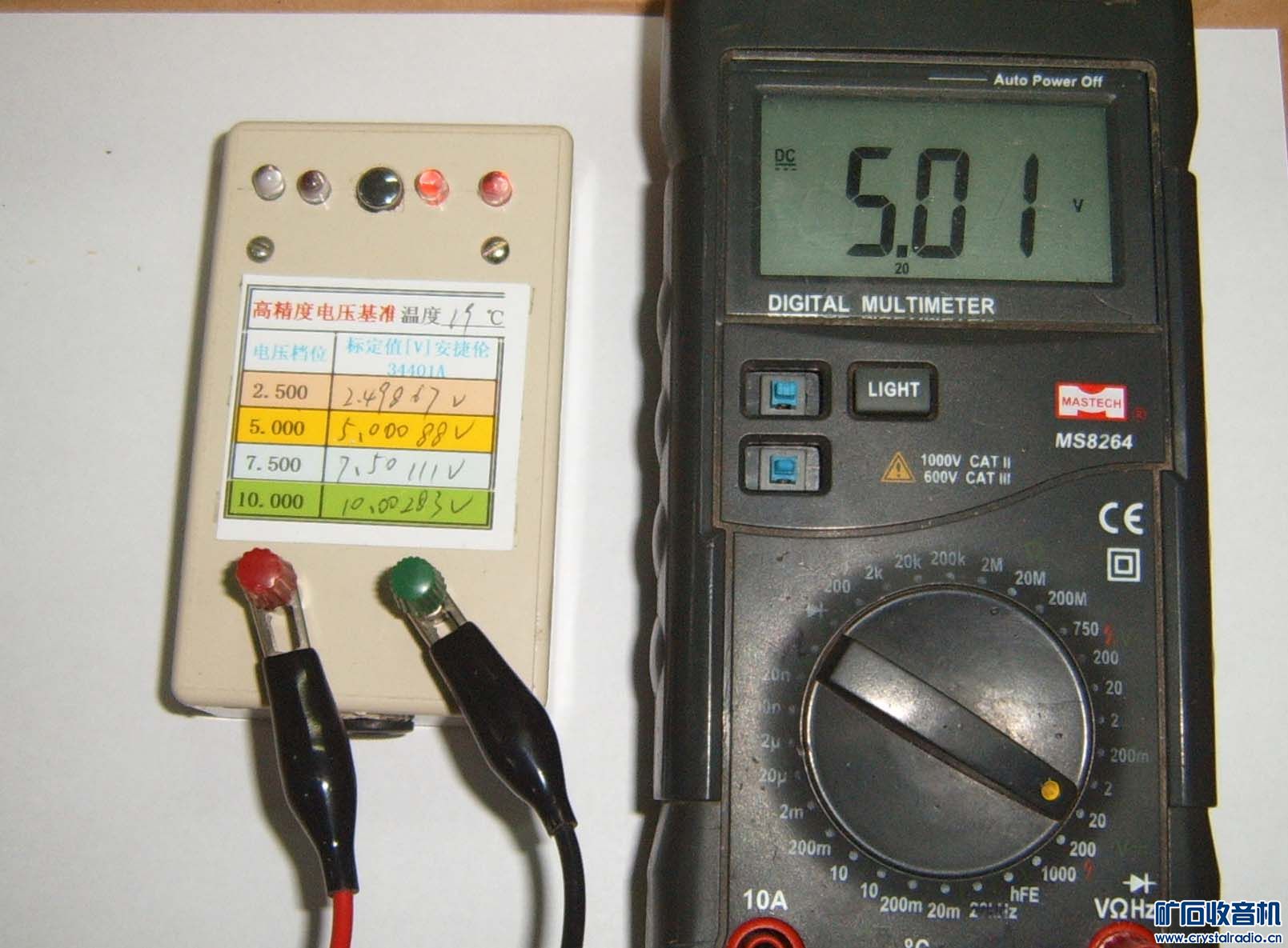

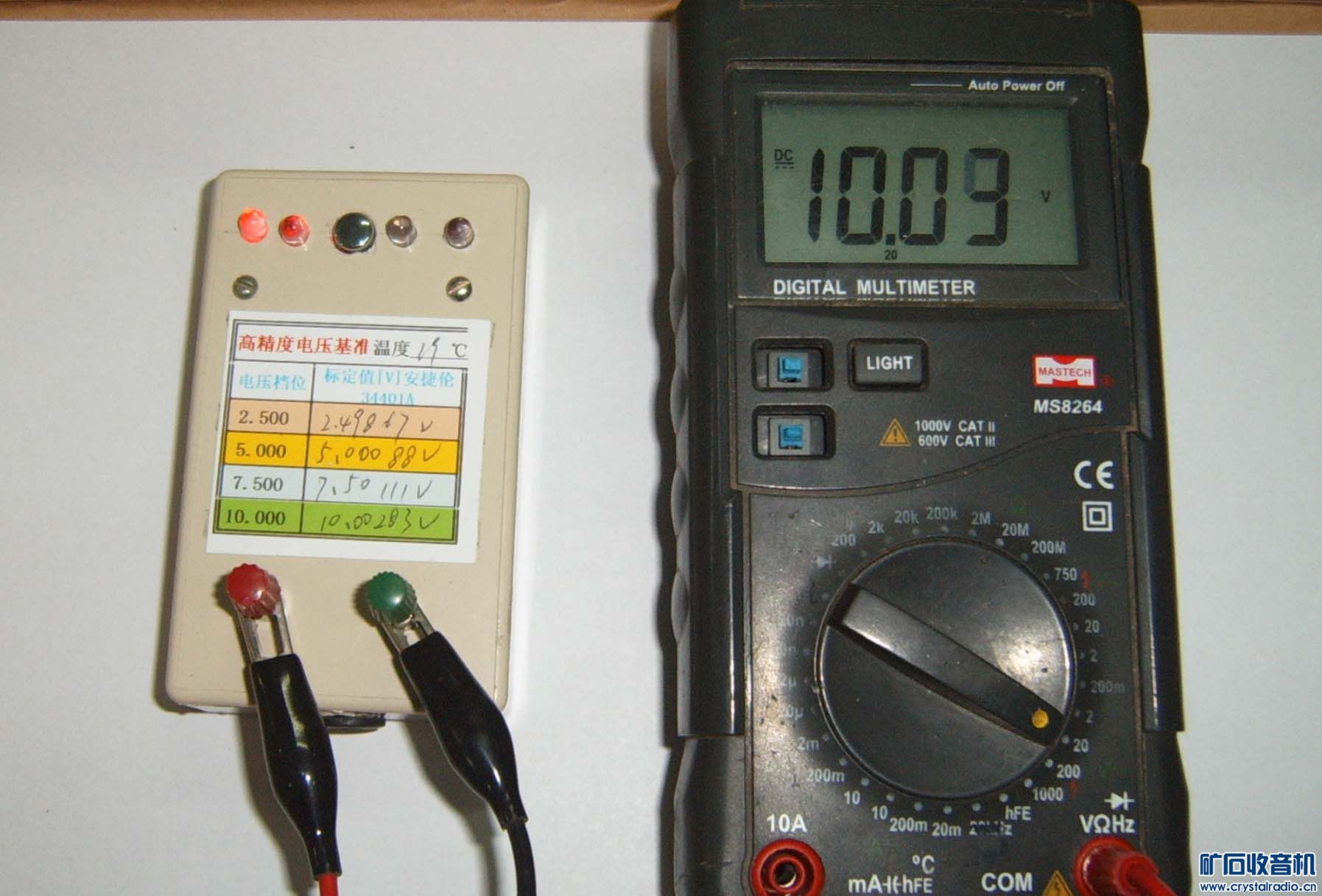

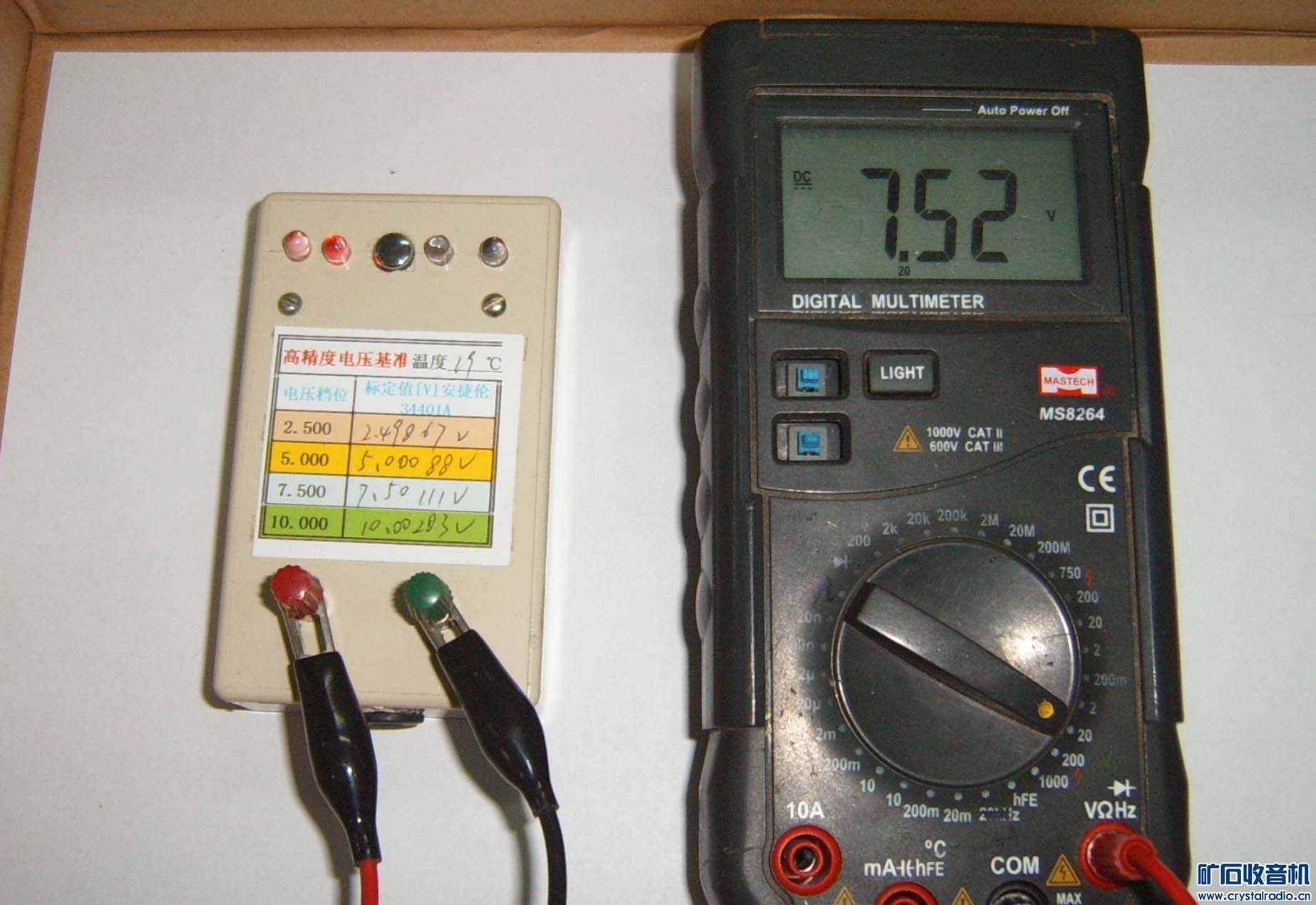

上次买了个电压基准,充电没注意电源极性,烧了,前几天没事又买了一个,给她穿上了衣服,怕再接反,在电源输入端接入了一个整流桥,不说了,直接上图,附我的电压表测量结果

5V
7.5V
10V

发表于 2013-2-4 12:21:00 来自手机 | 显示全部楼层
这个表校准的还可以吧?我没有高级的表,所以只能粗校~~

这表使着真不错,我觉得精度足够用了,谢谢啊

基准这东西,也只能大致看个数,因为你认为的所谓“基准,”,它是在一定的条件下标定的结果,如气压、温湿度。。。。等等,你拿个数字表去测基准,如不在条件下,显示的数字也只能说个大致了,,,
我一般认为,平时认为数字表有偏离的嫌疑,直接拿干电池测量省事。。

5楼拿干电池去判断表准不准,绝对是错误的。电池的电压就算你不用也会发生变化的!用好的基准也并非是图个心理安慰,而是真正具有可靠性和实用性,基准注重的就是稳定性和可传递性!
