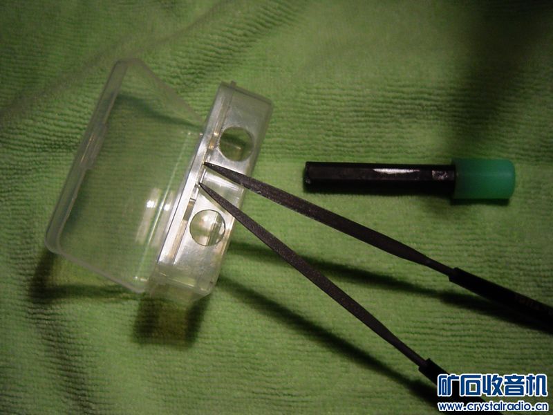

1.  外壳。记得当年我是用一只约半包香烟大的塑料火柴盒做机子外壳的。如今这样的火柴盒已经没有了。不过替代品还是有的。开始找来一个硬塑料名片盒,因没有专用工具,在打孔时不小心损坏了。这种名片盒是八十年代早期的产品,如今已经退出市场,在不少朋友间寻觅无果,还耽误了时间。直到去年末,终于在小商品市场文具店里找到一种回形针的塑料包装盒,与当年的塑料火柴盒相似,立即采用。
2.  线圈。以前是用硬纸板制作线圈管,现在则采用废弃的电线管替代。漆包线来自废弃的电源变压器。
3.  其他元器件。天、地线接线柱以及耳机插孔以及电容器,在电子市场上可以买到。二极管是老同学赠送的。磁棒来自废旧的小型半导体收音机,磁棒帽选用废弃的牙膏盖。接线板也是废物利用的。

所有的东西准备好了。就开始在机子外壳上打孔。
我没有专用工具,只有普通美工刀和什锦锉。确定线圈位置后,先用剪刀头在塑料盒上定位,再用力转动剪刀头钻出一个直径约1厘米圆孔,然后用什锦锉修整。
天地线接线柱和耳机插座孔也是这样搞定。接线板背面有敷铜板,可焊接在天线-2接线柱的焊片上,借此固定。磁棒帽套住磁棒后再用502强力胶水加固。
最后,按照接线图把所有的元器件焊接好,大功告成。
