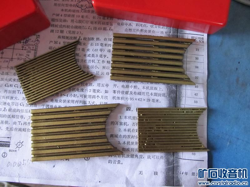

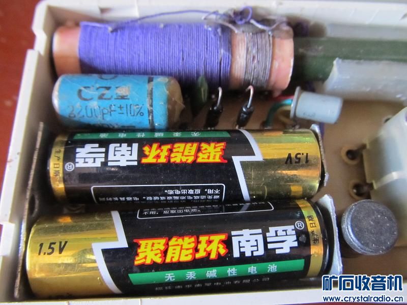

一提起比赛我心里就痒痒,看了论坛这几年的DIY比赛我实在是憋不住了,手也痒的厉害,矿石收音机论坛比赛哪能离开收音机呢!没啥喜欢的类型,那就仿照《无线电》1964年3期,《636型单管收音机介绍》,仿了3个单管收音机。
仿照原则,力求全部使用老元件,尽量接近原机外形及内部,尽量能不花钱尽量不花钱,全方位体现DIY的真正概念,利用手里积攒的原件,加上粗糙的做工,再加上没有实际样品的对照,只能达到一般偏下的水平,没有想得奖的意思,重在参与吧。
做的不好,请拍砖。
制作心得:在单管机器的调整中,三极管的比重很大,一般选用放大倍数在80-140左右的为好,这样机器的声音可以做的很大,二极管的选用比较随意,一般锗管二极管都行,高扼圈一般电路板上有工字型的骨架,用0.4以下的绕满即可,线圈L2与L1比是1/8—1/10都行,L1线圈 360p可变配60圈  270p配75圈  202p配90圈  具体情况还得配合线圈的线和磁棒的长短作以具体调整。电容c3的容量可以在4700p-0.47u之间任选,c2容量可以在50p-0.47u之间任选,低于50声音极低,容量越大低音效果约明显,高于0.1uf音量变小。
注:以上数据均来自本人用本仿造机的电路实际测试,目的在于爱好者不要拘泥于图纸及数值的要求,基本可以随手里的原件来改变相应的原件,其目的不相上下。
外购原件说明:塑料壳(100*60*25)和空心铆钉1.5×3  手摇喷漆红和金色各一瓶
手里原件说明:拨盘 宝石花两个 一个不知名拨盘  三极管是拆机的3AG1    三个标牌都是拆电子管机得来的
做工比较粗糙 大家对付看吧  最后谢谢大家顶贴

 楼主| 发表于 2013-2-3 19:09:55 | 显示全部楼层
新网民 发表于 2013-2-3 18:07
做的不错,顶一个。外壳的来源是哪里?
谢谢老兄 壳子在淘宝上 输入塑料盒 尺寸就能收到
发表于 2013-2-4 08:37:03 | 显示全部楼层
这个壳子我也买了,就是线路板怎么固定,我看你也没上螺丝
 楼主| 发表于 2013-2-4 08:58:44 | 显示全部楼层
里面四角有固定的柱,柱子长剪掉一半正好, 电路板四角相对应的钻4个孔,按布局可以全上螺丝也可对角上螺丝

 楼主| 发表于 2013-2-4 12:31:58 | 显示全部楼层
yljj12 发表于 2013-2-4 12:29
做的不错,不知现在的环境下收听效果如何?
本地还可以 可以清晰收到3-7个台 声音用电话听筒的耳机试验震耳
