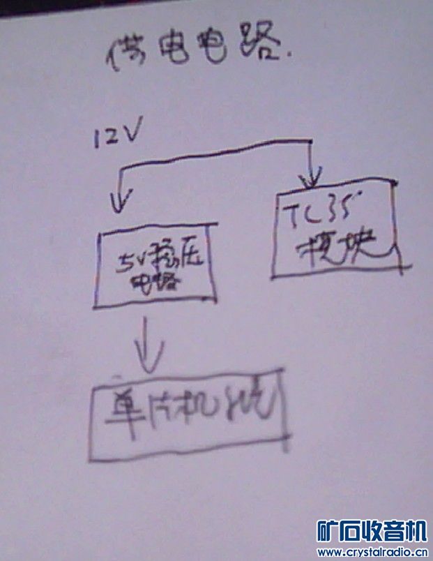

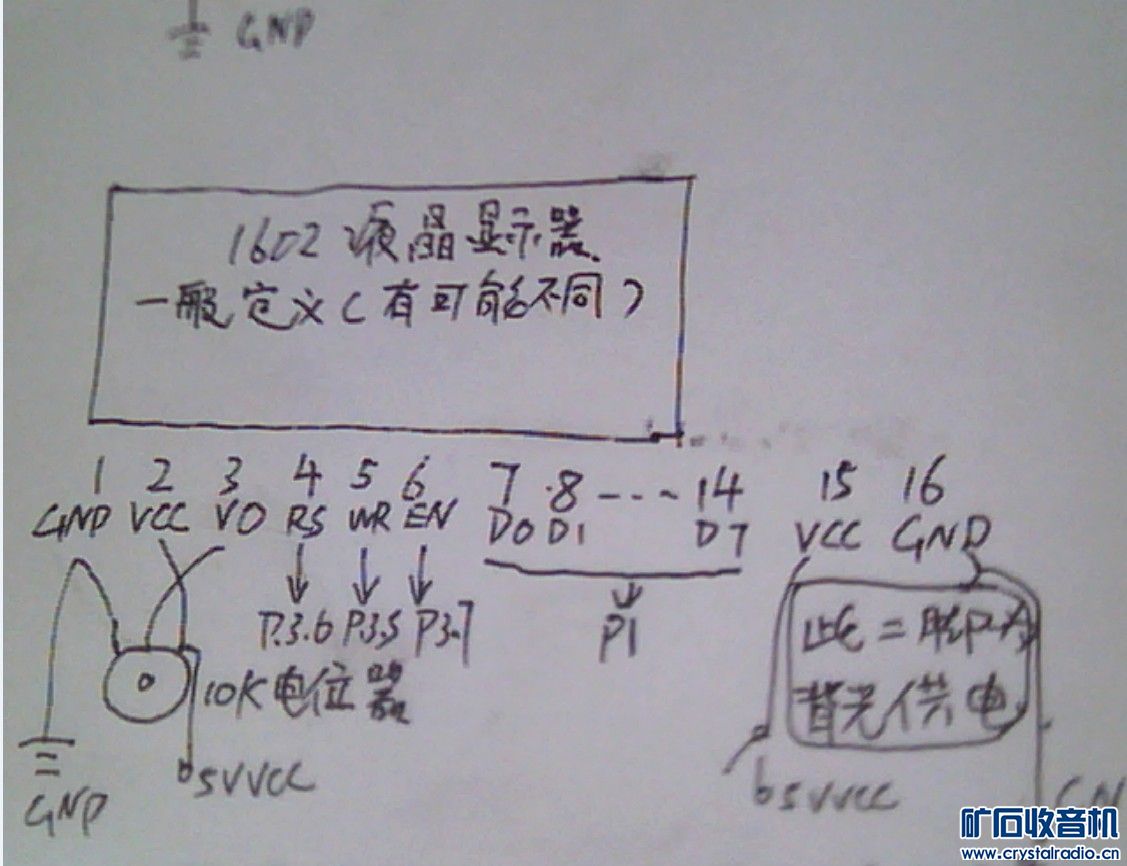

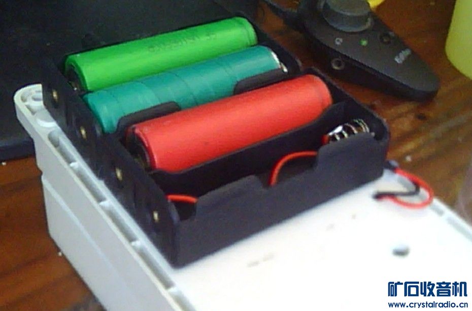

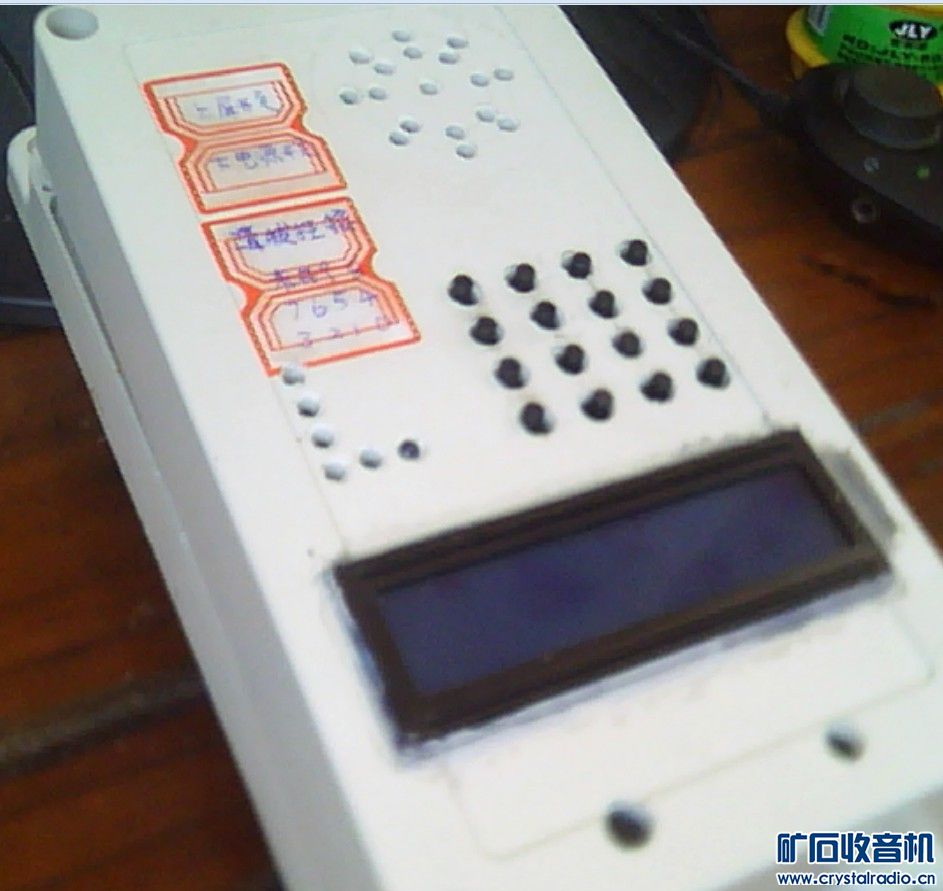

各位兄弟好,用89C52单片机+TC35+1602模块实现接打电话,键盘音为莫斯电码。来电提示音为有源蜂鸣器间隔响.
已经投入使用。 天气太冷没有去车间用数控机床制作外壳,手工用一个塑料仪表盒先凑活吧。

 楼主| 发表于 2013-1-27 23:48:15 | 显示全部楼层
回BD1234567兄弟 其实是很简单的东西,主要是单片机串口通讯。GSM难度很大,那个是用的成品模块。

那个gsm开发板是买的成品?还是自己做的?
 楼主| 发表于 2013-1-28 18:53:37 | 显示全部楼层
回楼上兄弟 是成品

GSM通讯模块,由51单片机驱动,频率低点?
    你好  其实51单片机的性能已经可以干很多事情了。这个只有11.0592MHZ主频。在正常工作的情况下。这个频率还可以提高3倍。 对于基本的接打电话(本质是单片机串口发送AT指令给GSM模块)功能,完全足够。当然也可以加上什么日期显示 什么温度显示之类的,通话的代码我已经提供了,其他的功能,各位朋友可以根据自己的需求继续完善。做出属于自己的最炫的手机。
