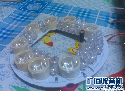

就红外灯发展来看,经历了小功率红外多灯,到多阵列式,再到大功率红外单灯。使夜晚效果越来越好。但对于红外球机来说现在基本都是这样的灯。
周围小灯负责照近处,大灯照远处,大灯外面的白色壳子叫透镜,有角度之分,从90,60,30.角度越小,照的越远。但实际中发现,这种灯,近处中心偏亮,远处照不远。

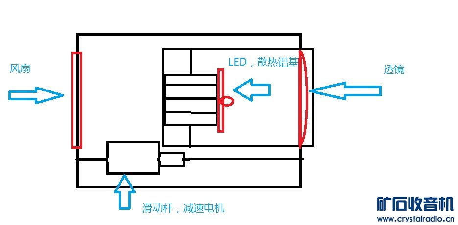

有没有一种能同步摄像头变焦的灯呢?我发现变焦手电是个好东西~100多米很轻松,貌似只有3w的功率。手电由透镜、LED灯芯、驱动板、电池组成,随之在淘宝买了几只5w的灯,换下原来的灯芯,发现LED没有红光发出,开始以为是灯坏了,遇到次品了。结果又试了一只,也不亮……,马上联系卖家才得知,红外LED与普通LED电压是不同的,电流也不同。所以驱动板不行。(第一次坑爹)
上网搜搜驱动板,貌似不便宜,20多一个……。但绝对好用。卖家吹得天花缭乱。于是买了一个先试验。安装好后红外工作正常,100多米无压力。效果很好。准备做长时间测试时出现问题了~吃过晚饭我把手电开好,过来大约2个小时吧,灯不亮了,而且很烫手,估计是烧了。散热是大问题,如果加入铝散热器,手电的外壳加不进去。(第二次被坑了)
新的启发,还是走上了另一条坑爹的道路?

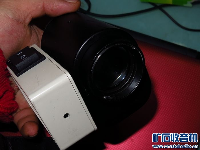

懒得弄了……,打算先放一放,我在交易区平时买一些破烂,今年冬天很冷,懒得去货场受罪。破烂卖的很郁闷,买的人少,看着家里的东西心里烦。无意间看到一个监控用的镜头,如果光从反向出来,不就和手电一样的道理吗?而且体积大,好操作。

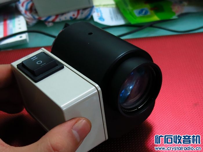

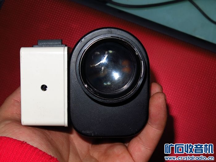

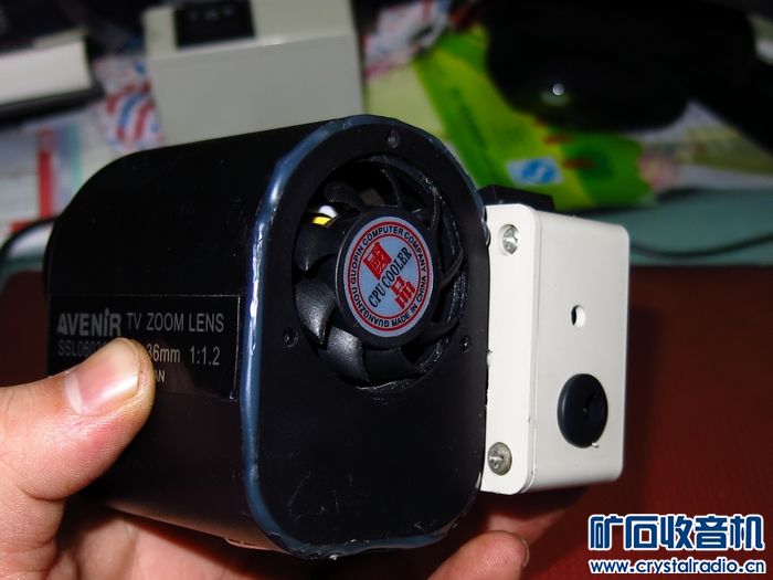

前面的镜片叫前镜,后面与CCD临近的叫后镜,我用手电直接对着后镜发现光很弱很弱,难道不可能吗?几天的考虑,研究过手电的结构,把监控镜头拆了个乱七八杂,终于找到了原因。镜头内部有多组镜片,如果单纯从后镜摄入光线,光线的逆方向不符合镜头设计的。不过在很多次试验中找到了最合理的办法,就是把LED放置在镜头内部,在内部镜片后效果最好,当然每种镜头设计不同,可能镜片组也不一样,总之变焦后效果很好。安上灯芯,散热器,风扇(长期开有保证)驱动板,测试……

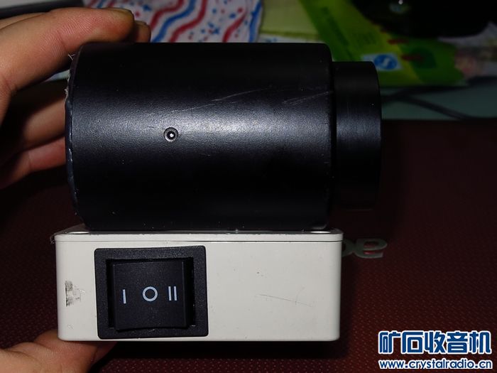

而后又加上了,控制电机真反转的开关,可以控制电机扳动透镜做变焦了,外面直接接的是12V直流,电流2A即可。
设计图,电路图
nEO_IMG_IMG_0283.jpg nEO_IMG_IMG_0273.jpg nEO_IMG_IMG_0271.jpg nEO_IMG_IMG_0270.jpg nEO_IMG_IMG_0269.jpg nEO_IMG_IMG_0274.jpg nEO_IMG_IMG_0275.jpg nEO_IMG_IMG_0276.jpg nEO_IMG_IMG_0277.jpg
nEO_IMG_IMG_0278.jpg nEO_IMG_IMG_0279.jpg nEO_IMG_IMG_0280.jpg nEO_IMG_IMG_0282.jpg
今天简单测试了一下,对面楼 住户床床里面的东西都可以看见,最远距离200米吧,效果就不好了,100米内很好,由于前镜也有多个透镜组成,今天买了几个平凸镜打算装上试试效果,焦点越小 光打的越远。现在外面冷,有时间去外面好好测测。尽请期待~

100米哪还行。今天在窗口实验了,对面屋里的东西能看清。不过还是发现问题了,我发现手电里的透镜是平凸镜,而我的镜头里是凸凹镜,已经买了几只平凹镜,卖家说角度90到5度,我想换上效果更好。

具体 我实验过了,简单的 用一颗LED,放在后镜上,光很弱很弱。因为镜头内有个控制光圈的叶片,通过的光就少了很多。

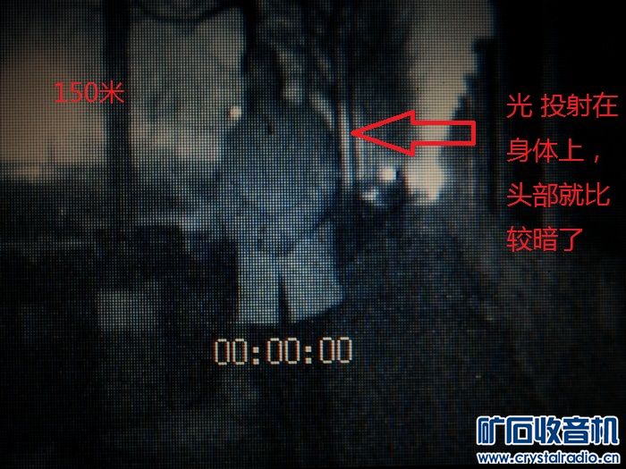

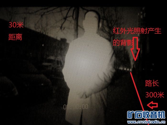

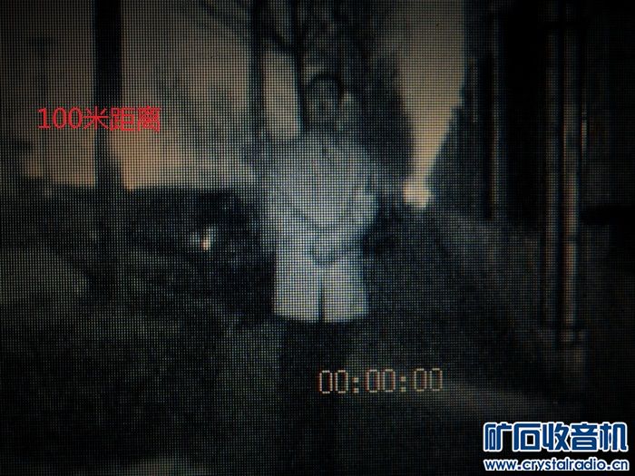

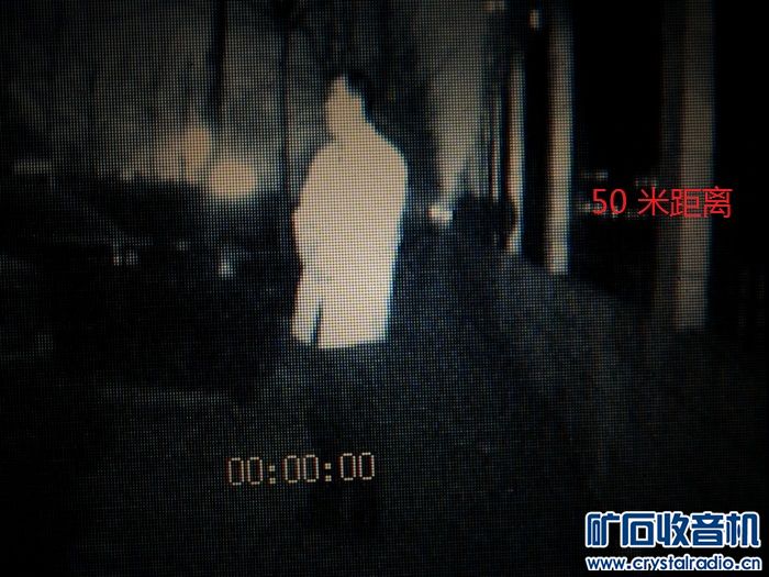

 楼主| 发表于 2013-1-27 11:03:55 | 显示全部楼层
KSSYJRDM 发表于 2013-1-24 21:22
思路不错 看看应用效果如何? 现在大功率监控红外灯弊病就是近处过亮 反而看不清物体 远处照不到 如能控制近 ...
nEO_IMG_IMG_0299.jpg nEO_IMG_IMG_0296.jpg nEO_IMG_IMG_0297.jpg nEO_IMG_IMG_0298.jpg nEO_IMG_IMG_0287.jpg nEO_IMG_IMG_0288.jpg nEO_IMG_IMG_0289.jpg nEO_IMG_IMG_0290.jpg nEO_IMG_IMG_0291.jpg
