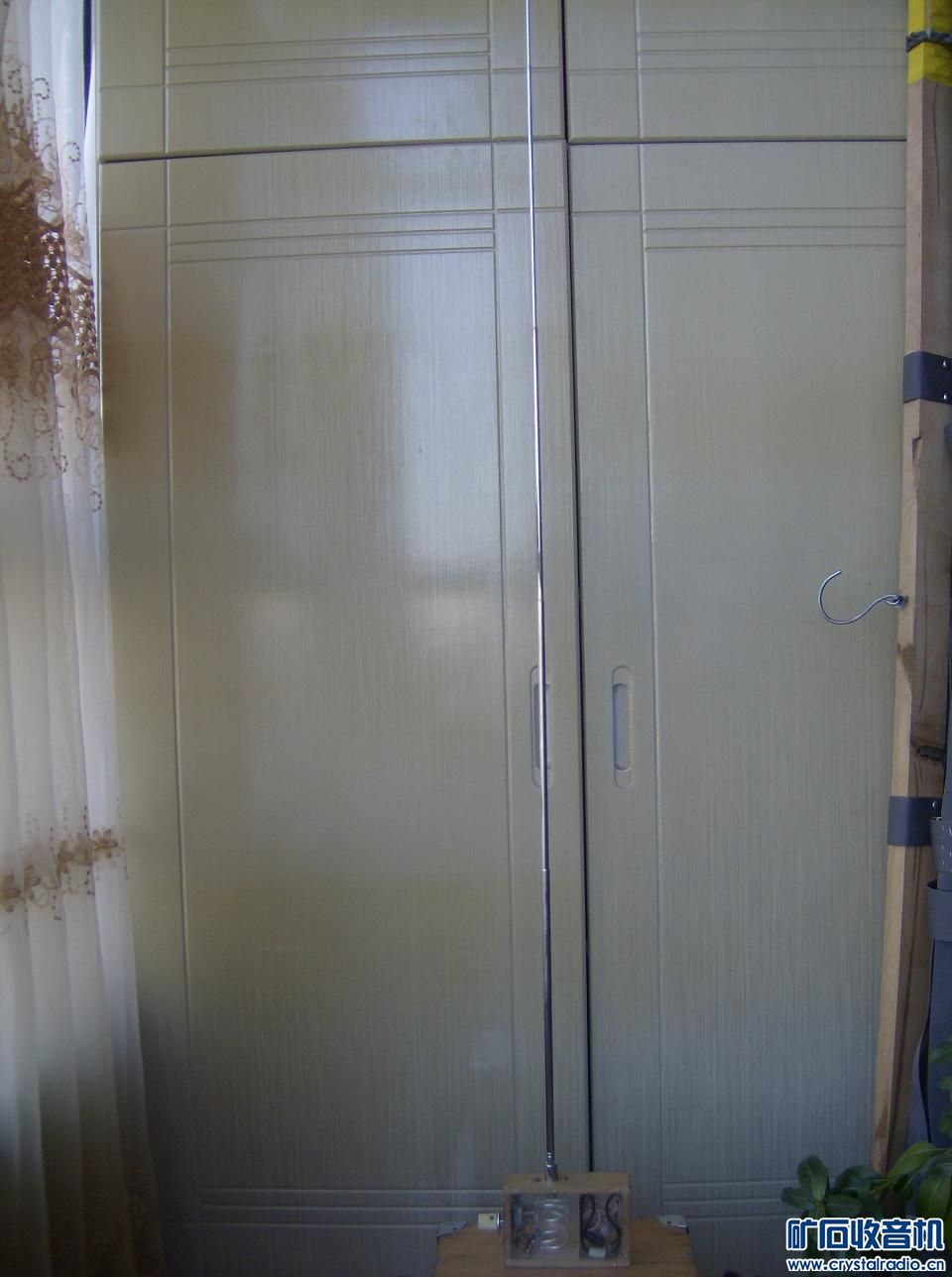

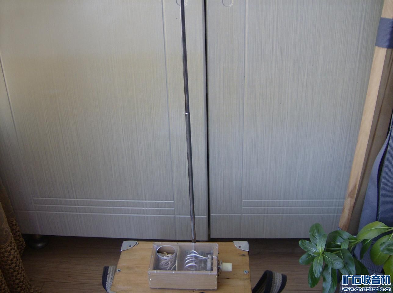

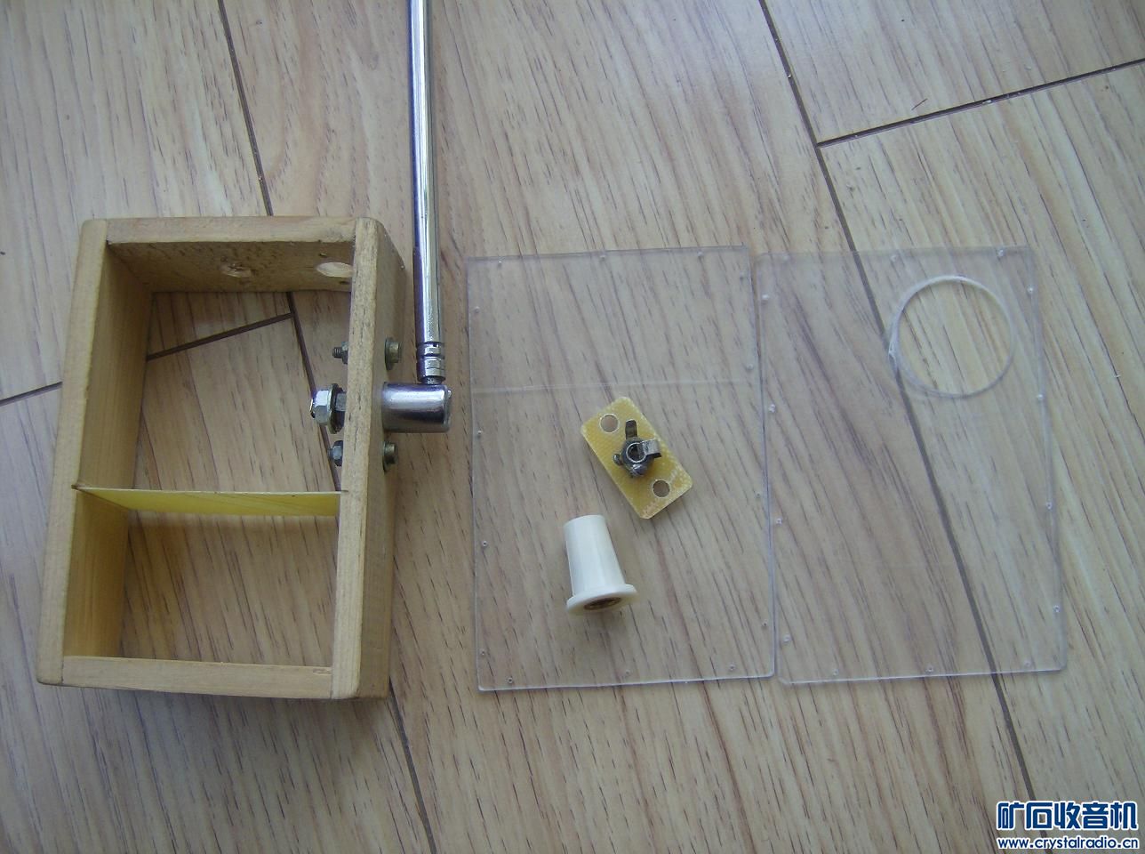

     这是一台用3DP场效应管检波的FM矿石收音机,双栅分接电路,耳机是助听机耳机每只直流电阻85欧2只串联,在室内3楼能收到3个台  103.9龙广乡村广播 和103.3哈尔滨交通台和91.7中国之声,不过是在不同的地方,不同的地方不同的电台信号强度不一样,初步体会FM MOS矿机选择性好声音优美灵敏度高,我这距发射塔1公里左右中间有建筑物阻挡,室外太冷了没有去室外试机

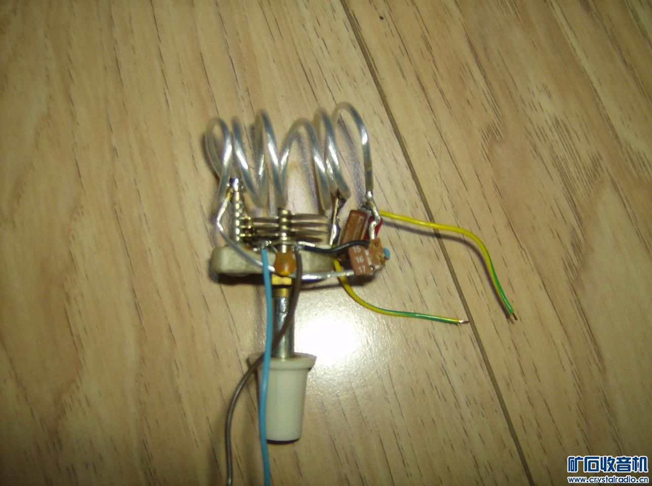

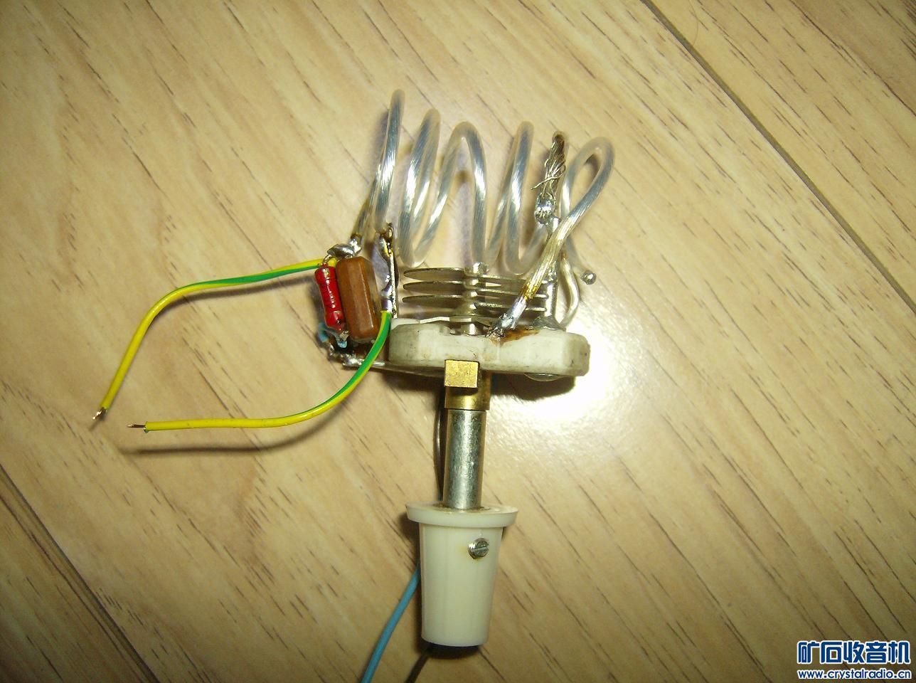

电路图:采用 qg2007 老师的双栅电路,我在G1和地之间加了电阻和电容,可以增加音量,电容的容量要适中,在这台机器上1800p效果最好,开关K的作用是机器初次使用时如收不到台,就按一下,使机器启动,以后就不必按了,这样机器就可以稳定工作了
可变采用磁架空气微调,22p通过掰片得到十几p的容量
线圈采用1.5平方特氟龙镀银线L3 L2各一圈 L1先取260mm绕4圈,具体长度上机试机时,根据收台情况修剪,场管3dp焊在洞洞板上,连线用0.5平方的特氟龙镀银线,电容采用云母和瓷片,K是拆的手机耳机上的小按钮,天线采用电视机的1.2m拉杆天线,短天线信号弱声音小。

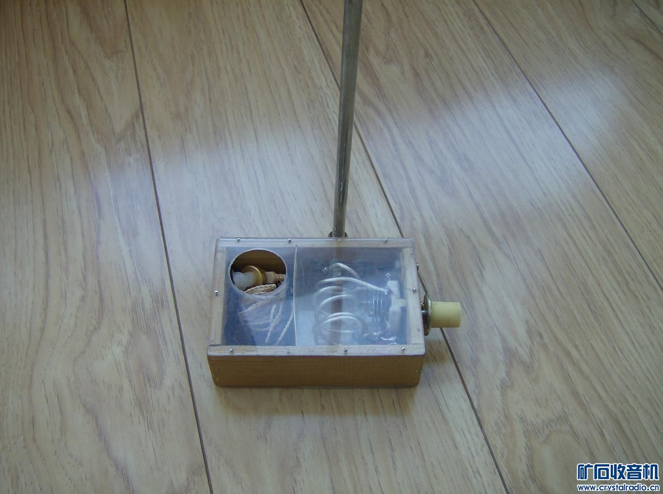

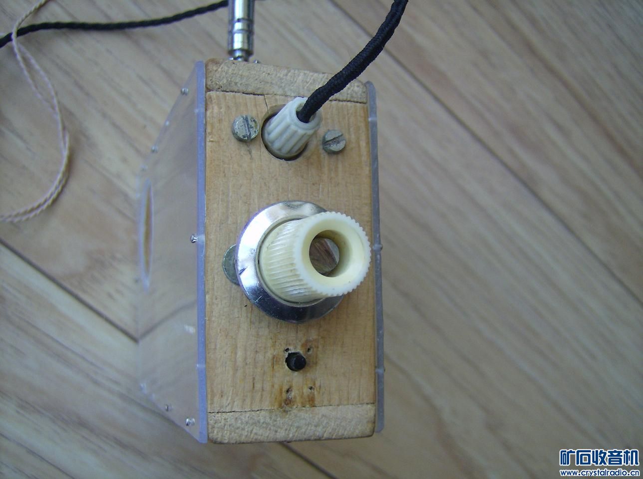

机壳是用松木板和CD盒做的长11cmx7cmx3cm,用大头针定的,圆孔是用直径3cm的玻璃钻头开的,分2个空间,可以把耳机装里,前后透明,里面一览无余,旋钮和耳机孔设计在一端,这样可以装在兜里便于携带外出收听使用
焊接组装,没有仪器只能粗略调整,我这高端台是103.9,根据这个台调整机器,可变位置在最小处往回一点,收到这个台,通过修剪L1长度实现,就算调好了。
试机收听,在室内3楼,,不同的地方不同的电台信号强度不一样,天线直立和倾斜收到的信号都不一样,我这103.9信号最强,几乎房间的每个角落都可以收到,声音优美动听,小信号也没听出来失真,助听机耳机灵敏度很高,音质也好,小巧很适合该机使用,谢谢

线圈是镀银的吗?线经多少呀,做的不错,顶
谢谢支持 线圈是铁氟龙多股镀银线,1.5平方
