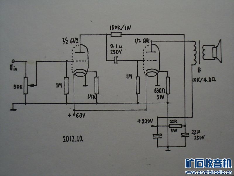

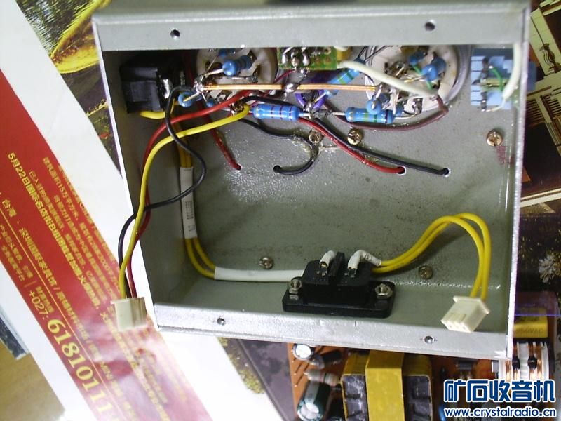

我做的开关电源迷你小胆机
  制作过程如下:

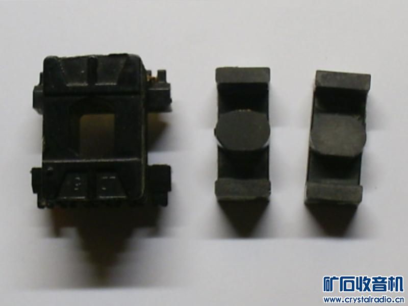

1.找一个VCD或DVD的开关电源,芯片是TEA1523,注意它的开关
变压器的模样,这种变压器为分槽绕线,要改那一组就可以改
那一组。
2.找到413旁边的+5V分压电阻R10,将其改为电位器先将电位器
阻值调到原分压电阻大小。接通电源,缓慢调整电位器使+5V电
压升至6.3V。
3.断电,取下开关变压器,将5V绕组及其他不需要的绕组拆除,
5V绕组用同样的线增加一圈。用0.19-0.21MM的漆包线绕130圈左
右。绕线方向与原5V绕组同向。注意,原5V绕组分槽空间较大,
用于绕高压绕组,6.3V绕在另外的空格内。高压电容用3.3-6.8u
/400V。
4.用15K/10W的电阻接于高压(模拟高压负载),6.8Ω/10W电阻接
与6.3V(模拟低压负载)。接通电源,测量6.3v及高压电压。这
时可以看到,低压6.3V比较稳定,高压大致在200-250之间,不够
可增减高压圈数。

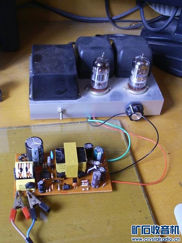

5.重新设计PCB,用热转印法制作电路板。将上述元件移植到电路板

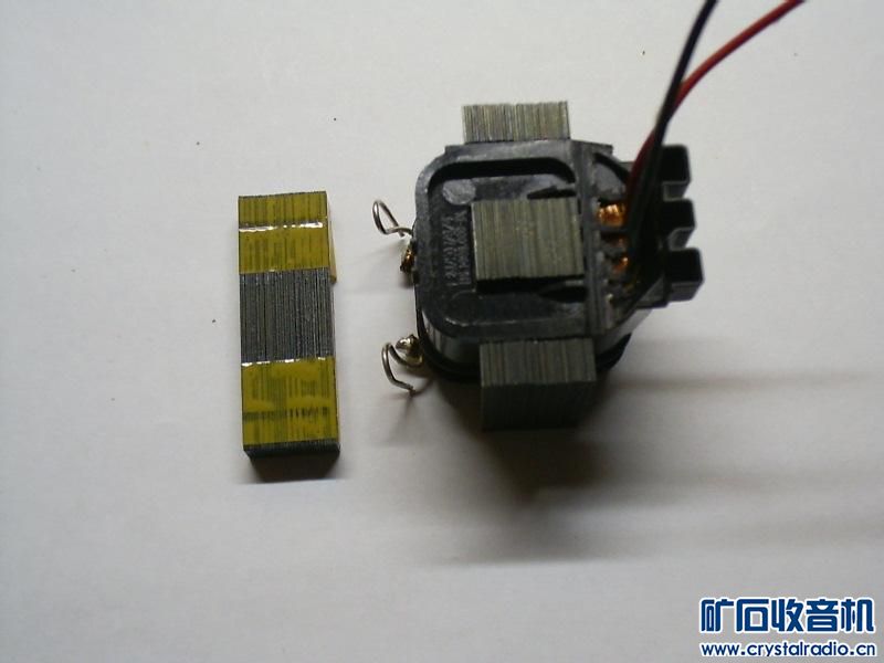

上。电源部分与胆机部分用插头插座相连。
6.用若基亚手机充电器两个,打开外壳,将变压器铁芯取出。减少
次级圈数约100圈。锯掉插头部分,留出初级引线。将EI铁芯的I部
分用打包胶带包一圈。将外壳的上半部分钻两小孔,装上接线桩,
连接好次级。

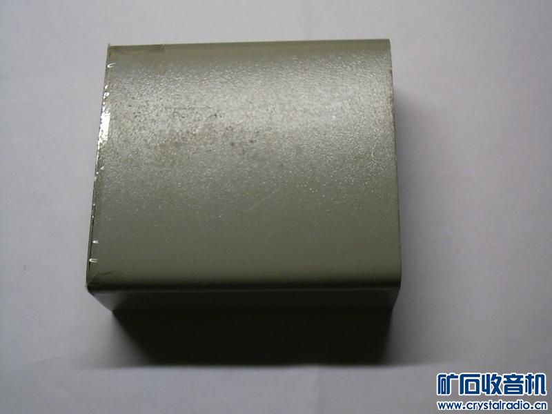

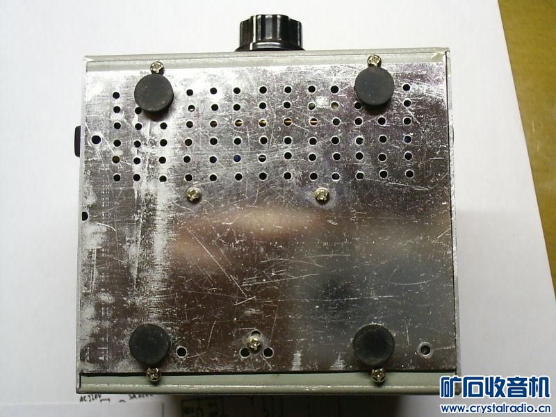

7.找一个坏的血压表外壳,截取其中一段,两边帮上边,内部用环
氧树脂粘接起来。打上所需要的孔并喷上漆。

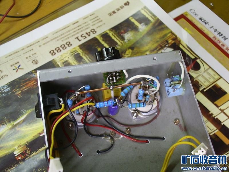

8.装上电子管座、变压器、电位器、开关、插座,搭棚焊上电
阻电容等元件。认真检查接线,没有错误就可插上电子管、接上喇
叭及音源通电了。
    此机作电脑功放,无交流声和高频吱吱声,效果令人满意。以
上制作,部分材料为手边所有,非常好玩。

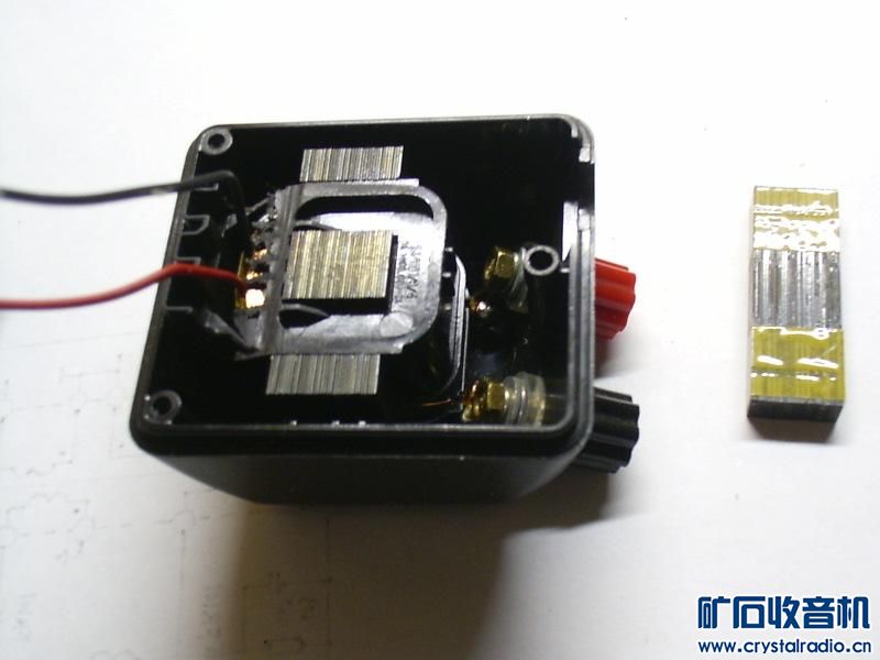

那诺基亚的变压器咋改输出变压器呀,请介绍清楚点谢谢
 楼主| 发表于 2013-1-18 15:41:49 | 显示全部楼层
      你好:若基亚充电器做输出变压器是山东激光先生发现的,可以参考他的帖子(挪鸡鸭)。
      我的经验如下。
1.若基亚充电器要那种5.9VA的,铁芯是0.35MM。
2.拆开后,用平头螺丝刀顶最外边一片,用小锤子轻轻敲出。其它的就可以一片一片剥下来了。
3.先将它的次级减少100圈,对应的输出电压约6.5V左右,接8殴喇叭。当输出电压约4.5V时,接4殴喇叭(以上数据仅供参考)。
4.它的初级是密封在塑料罩内,可以用小刀轻轻剥开。注意引线很细,要小心连接好接线。用小锯稍倾斜点锯掉插头部分。
5.将铁芯E部分插入线包内,固定于上盖。将铁芯I部分用胶带缠绕1-2圈放入下盖内。
6.将引线通过插头孔引出,将螺钉固定上下盖,就是一个完整的输出变压器了。
