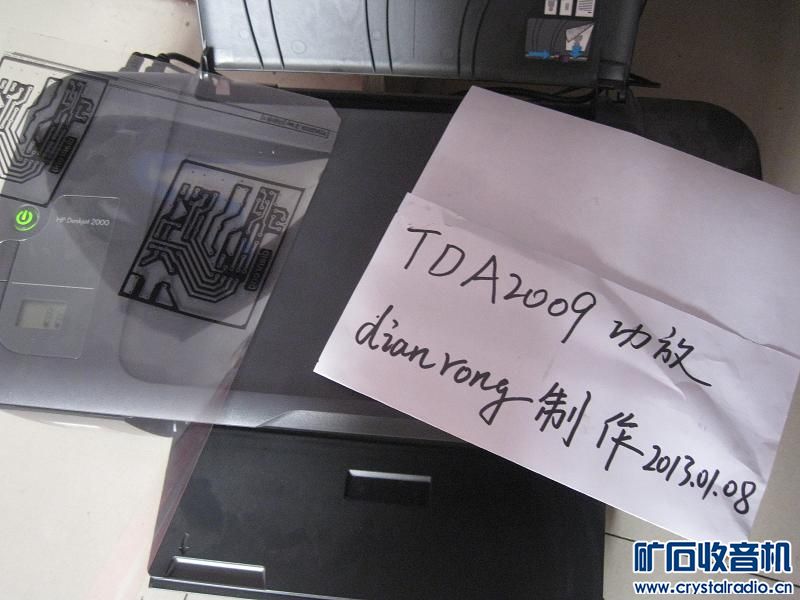

打印菲林

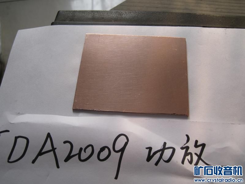

裁剪覆铜板
没有细砂纸,用牙膏也不错~~

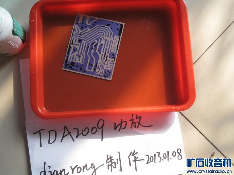

感光膜,放了块一年了,有些变质,但我感觉怎么比原来还好用了呢

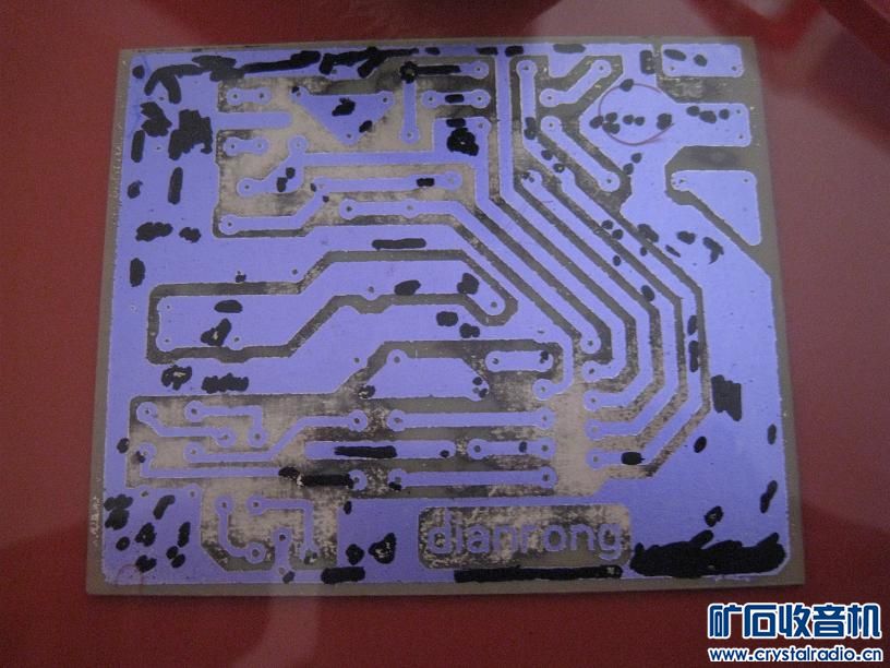

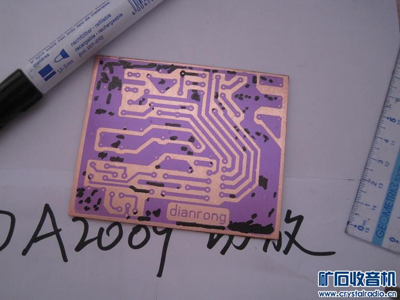

显影,溶液黏糊糊的
时间稍长了些,有些许脱落
不怕不怕,记号笔来补救~~

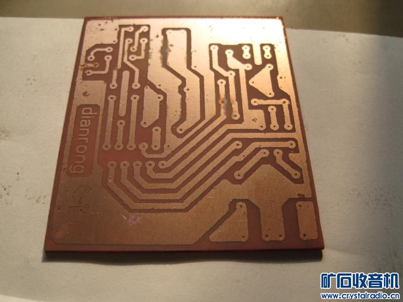

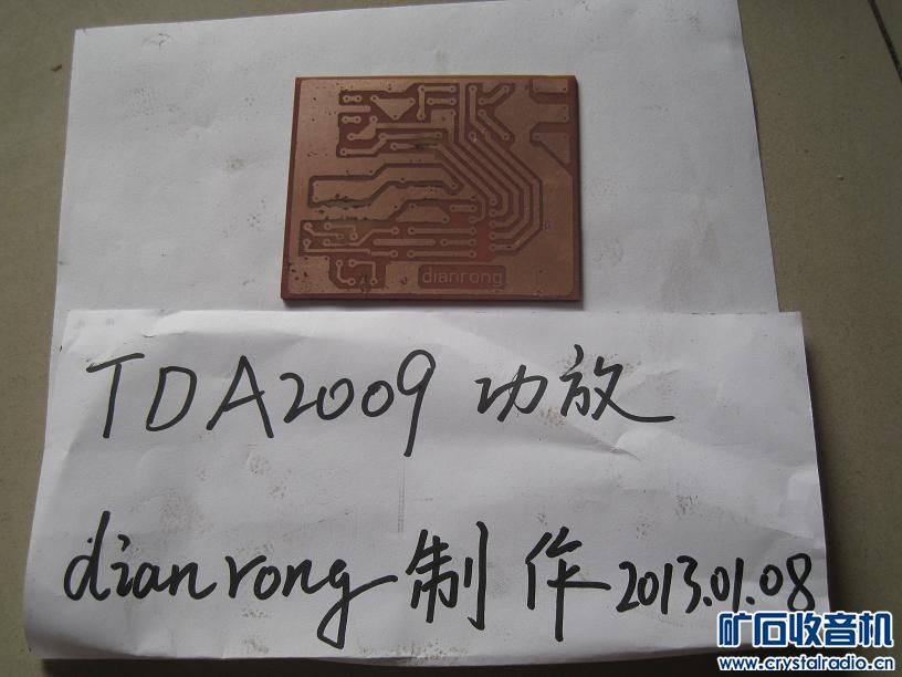

开始腐蚀,不是三氯化铁,网上买的不知叫啥

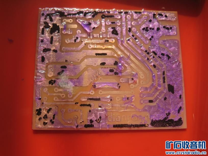

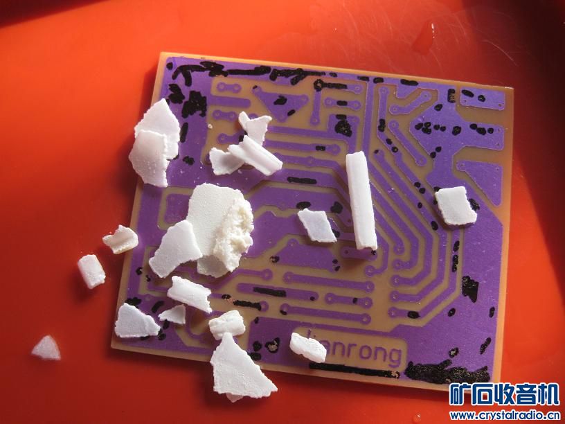

脱膜剂,这东西好像是火碱,腐蚀性很大,因为没有事先融化,在浇上热水的那一刻居然激烈的与铜箔发生了反应
如果是凉水就没事
这次的照前面那个7057差了点,主要原因是显影超时

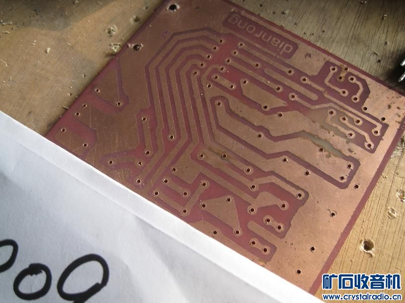

开始打孔喽...

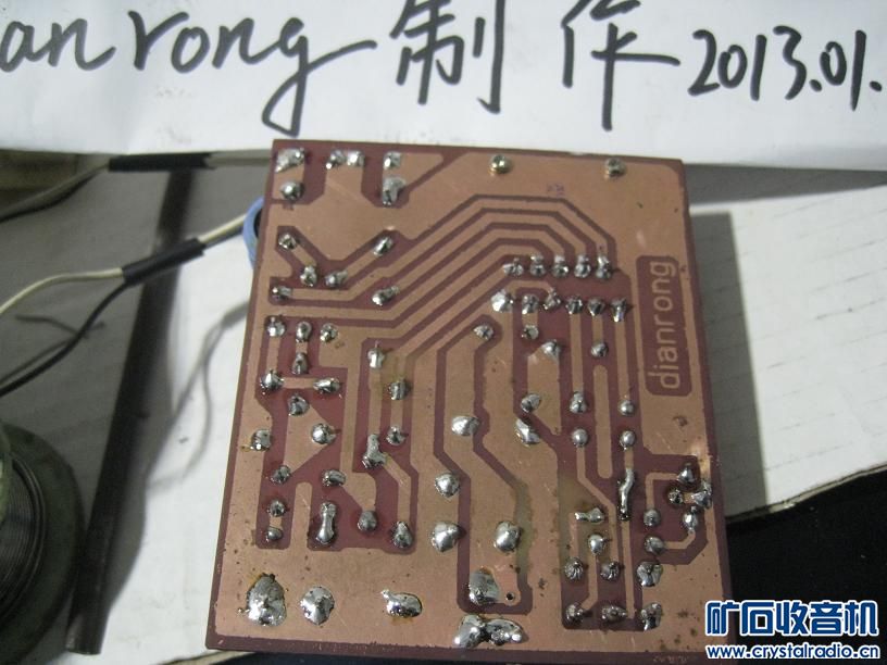

焊接...(找寻元件过程不再阐述,累,晕!)

完成照,不用壳子,喜欢暴露的感觉~~
