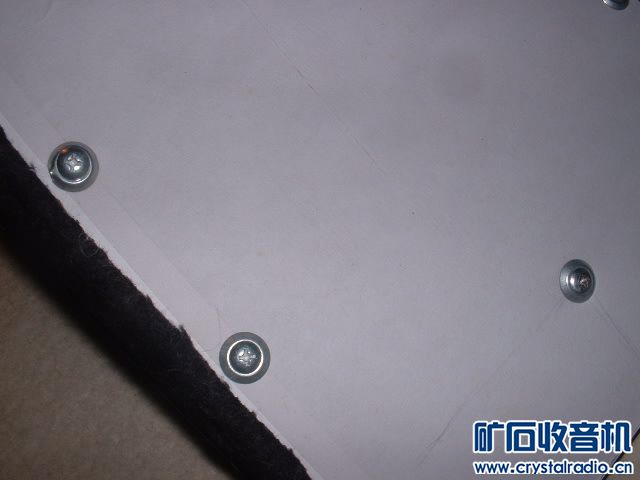

 楼主| 发表于 2013-1-11 17:06:49 | 显示全部楼层
本人深知,纸板做音箱最大的弱点,在于强度不够,
所以在纸板加上木条做“加强筋”,并且每一板的连接处施上乳胶,密封+粘合,这样可以获得类似木质音箱的效果。
音箱外框,是垃圾里淘来的旧式的推拉窗的边框,并且在折弯处,精心加工
外框结头顶地方,采用耐用的铜制铆钉,进行铆连
这些都是一些废物利用(旧自行车网兜,旧泥大衣面料,推拉窗边框)
背板一定要用加大垫圈的螺丝钉固定,以增加受力面强度
这样完成后,看起来完全不是废旧材料制作音箱,而具备了专业音箱的模样了!
其实还远不止于此,从声音方面来评价,也完全具备了专业的水准!
