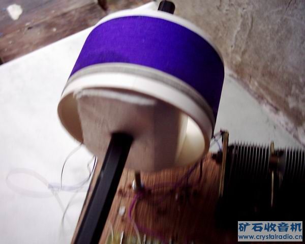

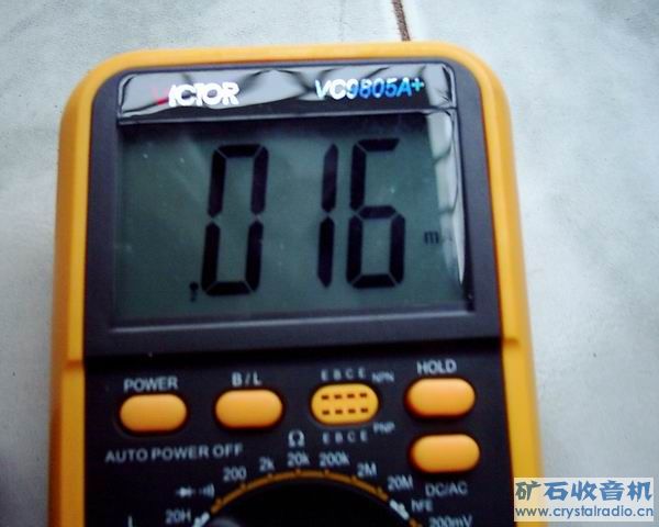

坛友都觉得不用天地线的环型线圈好,但体积大占地方,为了缩小环的体积进行了一次试验,在一段外径75mm的pvc管上,L1用0.08X24股线绕48T,此线圈长30.48MM,严格按2.46比1的比例绕成,电感190μΗ加10X200MM的磁棒达280μΗ,L2用去外皮的七芯镀银线绕7T,配四管并连的ALD110800,试验结果本地转播的中国之声输出电压34ΜV,电流16μΑ。40X40CM的环型线圈电流25μΑ左右,尽管比大线圈输出电流少一些,但体积小巧,用高阻耳机听音量只稍小一些。(线路是标准的110800捡波电路)

 楼主| 发表于 2008-1-30 10:48:33 |
原帖由 mike 于 2008-1-30 10:40 发表
天啊,楼主做线圈的速度也真是快,我用自制的多股线绕线圈实在令我头痛不已,老是散

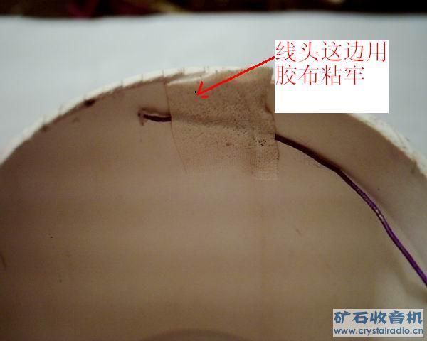

小弟,制作线圈要有方法,先在管上打一小洞把线头穿过去,用胶布将线头粘牢,开始绕半圈时在线头对方套入一段棉线对折拉直,接着绕下去线便压住棉线,绕几圈后将棉线掀起再压,这样两个对称点固定就不乱了,绕到最后也打一洞同样处理,棉线打一死结。OK!

 楼主| 发表于 2008-1-30 10:59:53 |
原帖由 mike 于 2008-1-30 10:56 发表
还是不明白????????????
数码相机在充电,充好了我拍一过程您看看。

我用一段报废的线示范一下。

回复 7# 的帖子
看到了,很好的方法,正在绕制中!
