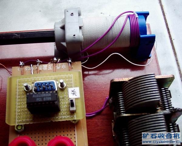

ALD110800集成块零偏压和极低电压使用为制造高质量的再生机提供了方便,本机的优越在于供电方便,1.5V电池、计算器中的光电池、本地有台的矿石收音机输出端并上200μF电解电容均可供电,由于线圈设计较合理,不需要外接天地线便可接收。
线圈采用25MM的PPR上水管上用七芯镀银线(去皮)绕65T,次级用七芯镀银线绕6T。另一个反向再生线圈在12MM骨架上用多股线绕8T。
再生调节电位改为5.1K,
整机调整时加1.5V电池先调整,转动可变耳机中应有电台再生声,接着转动电位器调至再生临界点,此时慢慢移动机子的方向对准电台声音最大,如再生太强无法控制,应将第二的再生线圈反方向套入磁摔并移动位置便可。
整机结构简单,不需调整工作点,只要焊接正确便可成功。
晚上在二楼阳台处用高阻耳机可收到台和小型超外差晶体管机相同,在室内用矿机供电时只要靠近矿机便可,不需外接天地线。全完不用供电本地台也有8-10μΑ的输出。

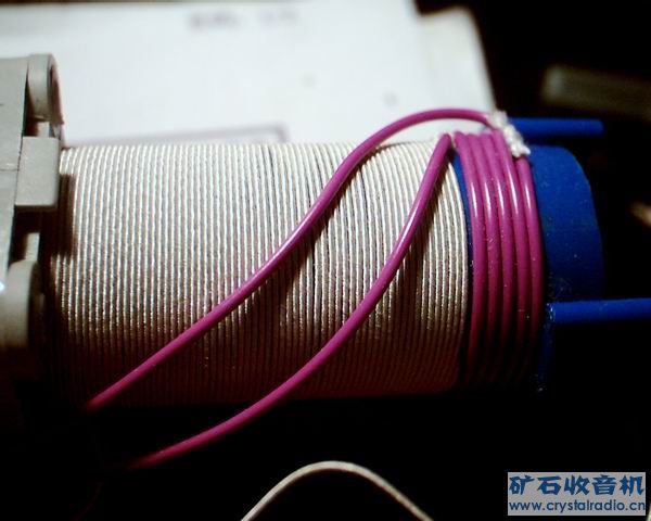

请教:文中讲七芯镀银线去皮,应该就是裸线了,最后一照片上看线圈是密绕,不会短路吗?

这种线除外包一层塑料皮外,里面是双层丝包线,高级!丝包别去掉,您看旁边那6圈是原线,紫色的外皮
[ 本帖最后由 L.D.XIONG 于 2008-1-28 12:06 编辑 ]

问题
您的说明和电路图之间有些内容不吻合,请补充说明:
1) 电位器是 51K 还是 5.1K?
2) 次级线圈(七芯镀银线绕)是否就是 L2,圈数是 6 还是 8 圈?
3) 110800 右边的开关有没有用?
4) 两个红色接线柱是接耳机的吗?有没有接电池的接头?
5) 110800 里面的 4 个 MOSFET 用了两个还是四个?收听时效果有没有区别?
 楼主| 发表于 2008-1-28 12:23:55 |
原帖由 mak1939 于 2008-1-28 12:09 发表
4) 两个红色接线柱是接耳 ...
电位位原电路图是标51k后改用5.1k增益提高很多,本地台震耳,七芯镀银线是L2我绕6T不过8T也一样,主要是那段PPR管短了一些,110800四管全并联效果好,两个接线柱一边接地一边接110800输出,电池是临时用夹负夹地正夹耳机一头耳机另一头夹接线柱110800输出端,为了省事线路图用原来的就不再绘了,谢麦老师指点!
拍整机时110800上的开关是关的,要用时再打开,您看16针座我是用两个,这样拔110800容易,
[ 本帖最后由 L.D.XIONG 于 2008-1-28 12:28 编辑 ]

啊,原来如此,怪不得去皮后还可以密绕。
在中波波段,还是用彼此绝缘的多股线Q值高,彼此不绝缘的多股线与单股粗线差不多。

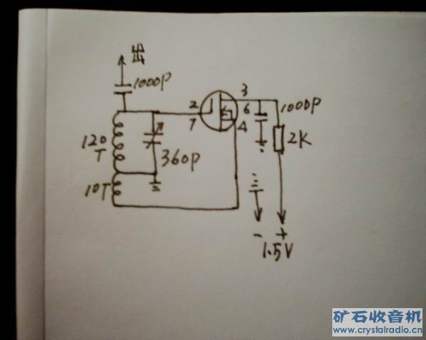

麦老师,我用一个晶体管机的中周改制线圈,0.1线120T和10T,配365可变(密封的小型),用110900加钮扣电池便是一个超小型中波信号发生器,好玩。

梁兄,把微型信号发生器图上来看看。

来了,注意谐波多是简易信号源的通病!
