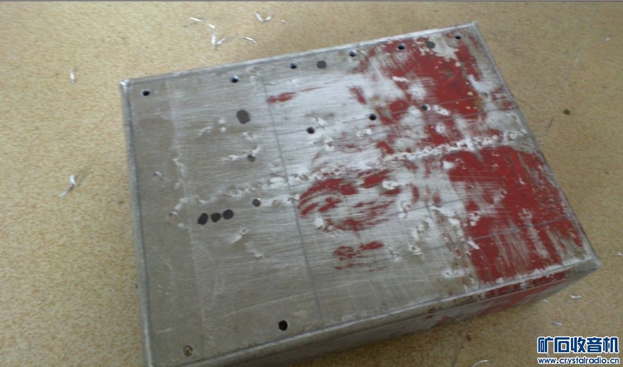

一开始是找了一块铝板画好线条,弯成机壳。因为过程没有拍照。所以只有成品后的图,
倒角的处理
然后是钻好了管孔准备喷漆
喷漆后
机壳算是基本成型了,

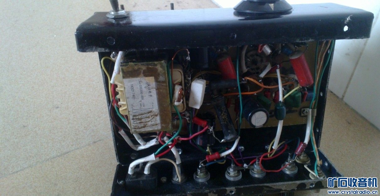

第一次装,主要测量六灯牛的电流可以应付否。结果不行。
正面
底部。即使加了灯丝变压器。也还没解决问题
测量
底躁。不理想

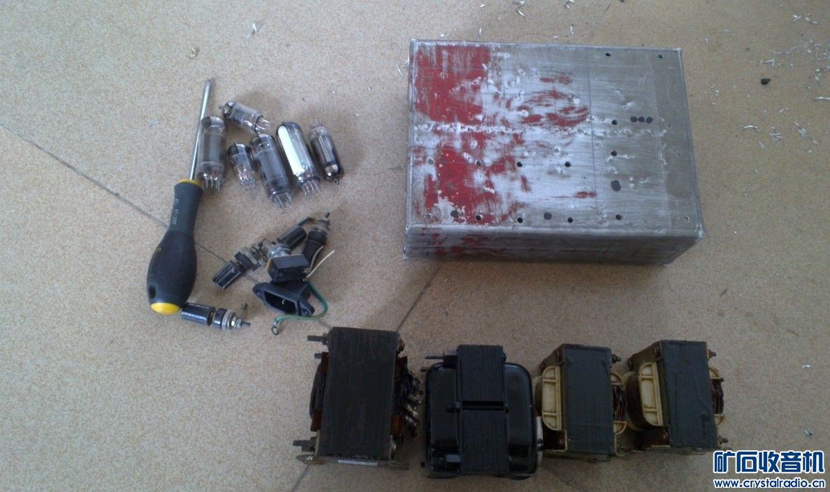

由于变压器不行只有拆下六灯牛。换大点的。
拆下电源。自己做个
电源变压器。

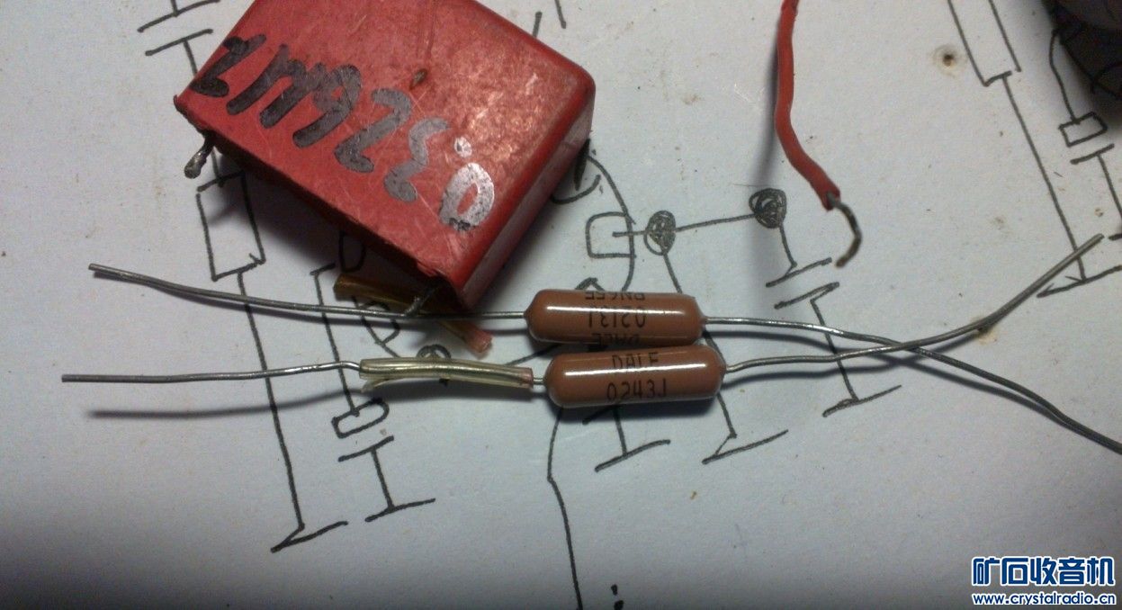

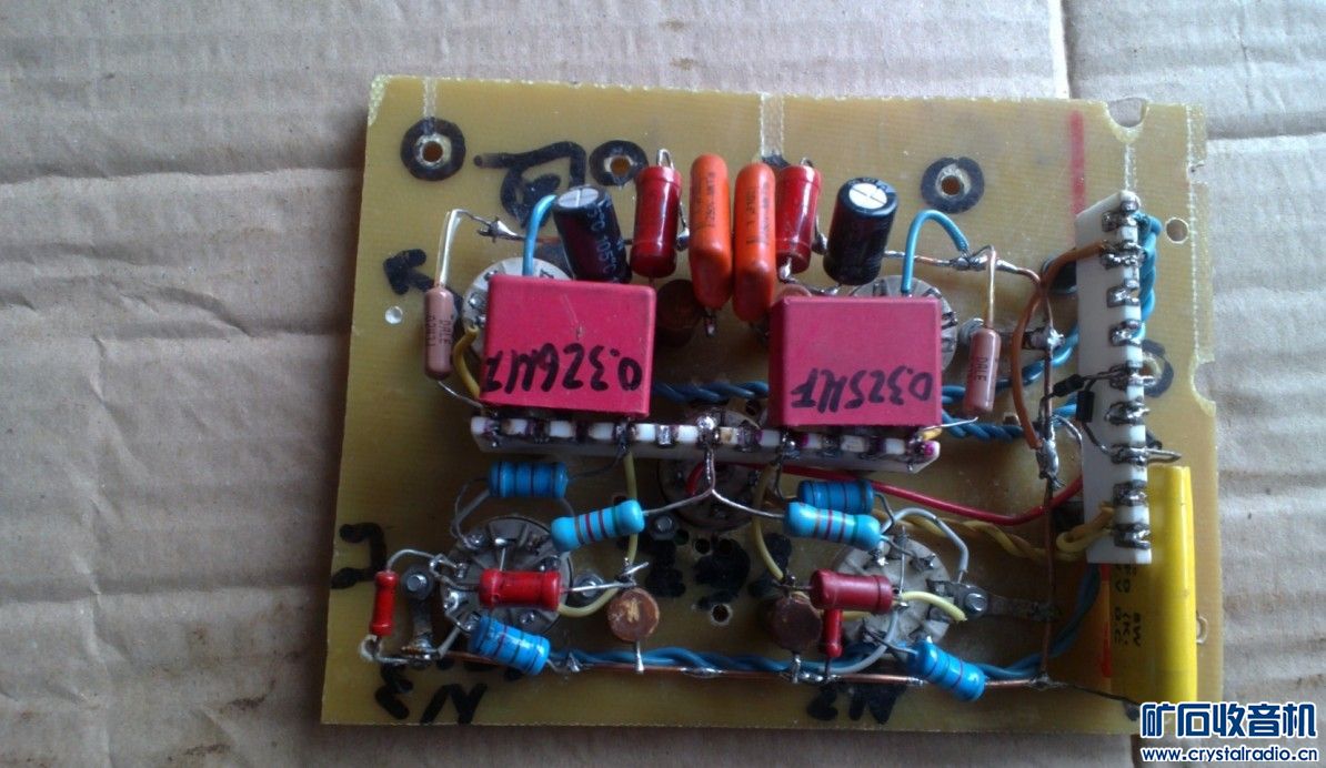

装电路前将两声道的元件进行配对
阴极电阻采用大红袍。六只电阻找到了这两只差不多的,用四位半表配对
信号通道的偶合电容使用WIMA电容,原因是手头上有很多,可以配对得精密点。
使用QS18A电桥测量
看不到数字吧。我写在了电容上
栅级电阻使用了DALE电阻,好东西就是好东西,买了十只这样的电阻,阻值都在301K,使用4位半测量不出差别
跟着是装电路了,用了两个陶瓷搭棚架,4个电木的连线线架。一条1MM铜线做地线。
搭好主电路后还算可以,

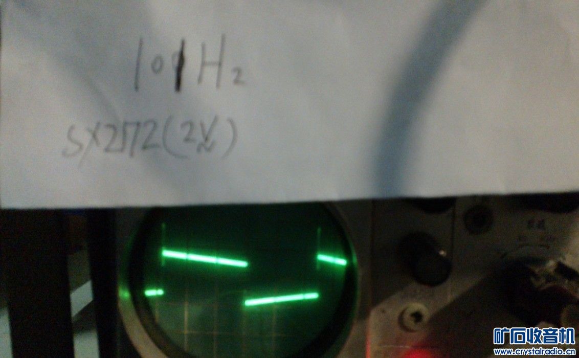

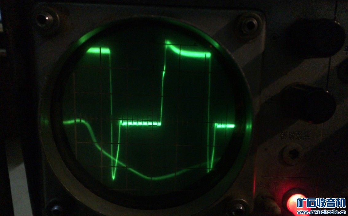

测量波型,好象不太理想。结果到后来发现,是我的信号发生器和示波器的引线有问题,KAO。兜了好大的圈。
方波。100HZ时很漂亮
1K时差点
10K时成这样了
20KH时就这样了
郁闷呀。这是什么问题,接信号发生器直接连示波器一看。哎!
这样的输出怎么会好呢?
估计是这两条线的问题,而且我还接在了功率输出端上。
没办法啊,朋友拿走了我的信号线。
测量的频宽。自己瞎画的。看前面低频的就行了,高频部分明显的是自激,估计还是那线的问题。实际听起来声音还不错呀。
