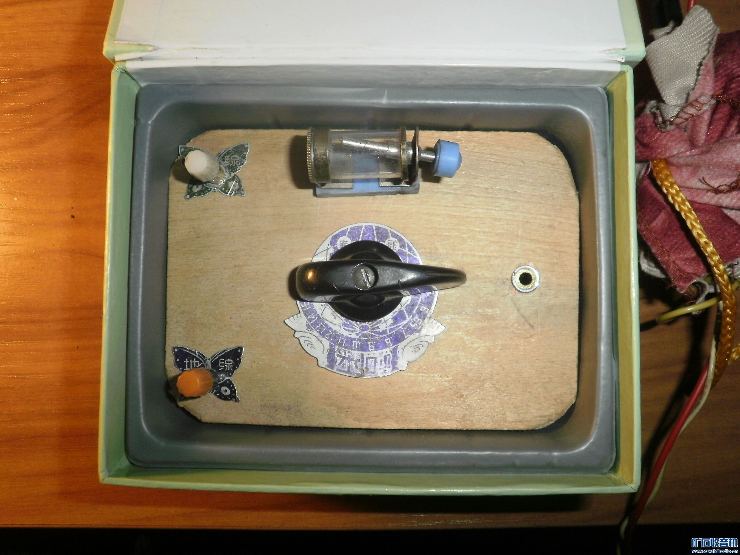

看到矿坛上别人做矿机,手直发痒。正好手头还保存一些老掉牙的零件,就做一个矿机怀旧吧。
线路很简单,数据都在图上。
元件全是旧的,但找不到旧机壳,也不会做木工活,就用现成的吧。线圈用较粗的漆包线绕满,共七十多圈,18圈处抽头。抽头前后两种漆包线是用手头有的线凑的,没什么道理可讲。别看面板上有个活动矿石,那是做样子的。里面是二极管。可变电容器,云母、纸介电容器,周率和天地线标牌都是四、五十前的东西。耳机是用老电话上的听筒两个串联,装在头戴耳暖内。
怀旧只是目的之一,还要看效果:在开封市区三楼用室内天线,铁质水管作地线,可以收到三个电台,开封台和对农村广播声音较大,另一个声音较弱,可能电台在附近县区。

请LZ跟坛友交待下制作过程,如漆包线的直径,线圈的直径,可变电容的大小等,感谢!

谢谢版主提醒。漆包线直径1mm,在直径10mm长90mm的中波磁棒上密绕,圈数图上有标注。可变电容器是360P的薄膜可变电容器,四十多年前买的,保留至今。可变电容器带螺丝,可直接拧在面板上。活动矿石未接,装饰用的。面板是三合板,那个年代经常用。漆包线两头焊在耳机插座和可变电容器上,接了线同时固定了磁性天线。室内天线长度约5米,在小室上边扯成Π形,距天花板约0.3米。

很简单的,只要本地有电台,一装就响。若电台很远就要架设很高很长的天线。
