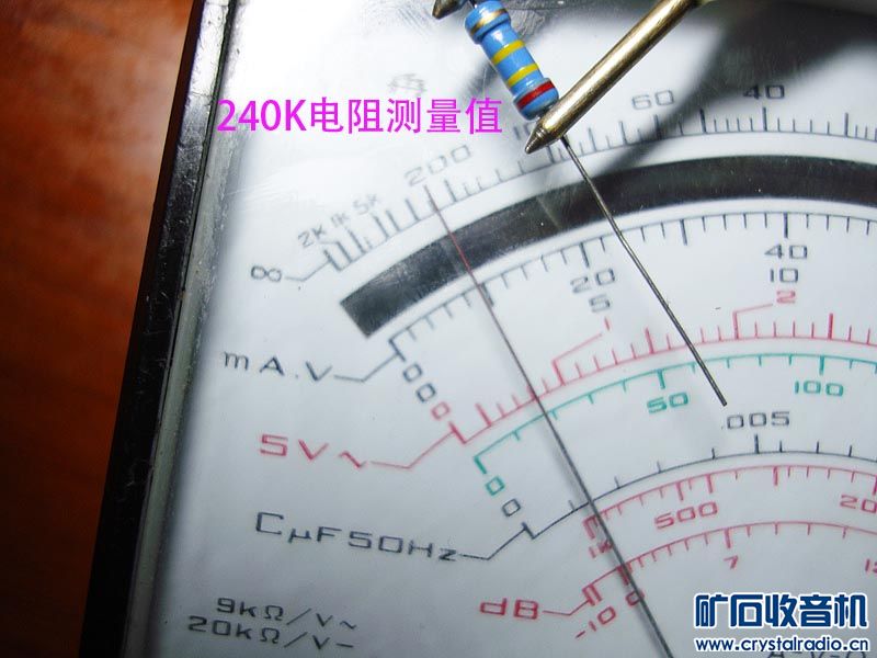

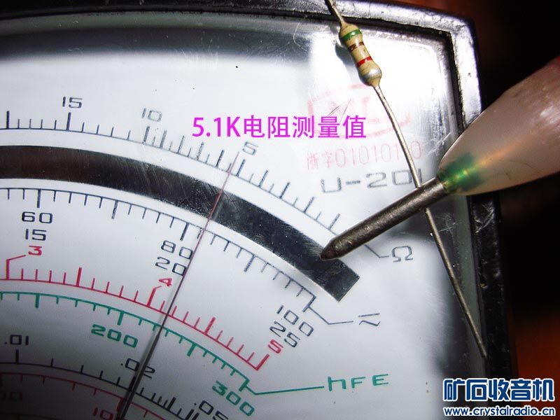

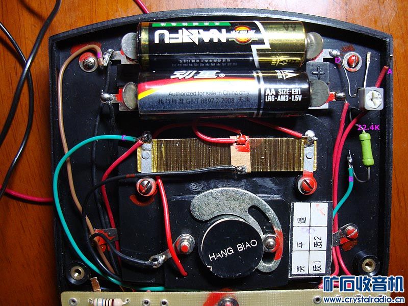

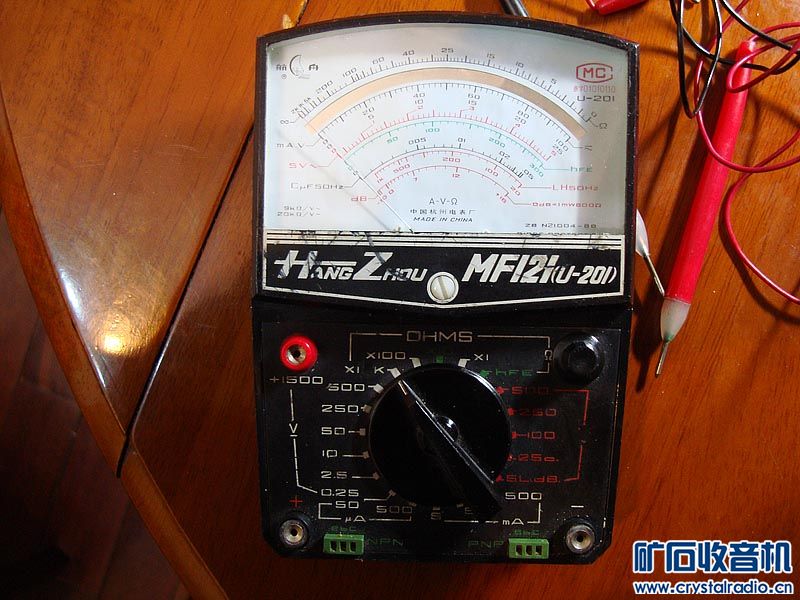

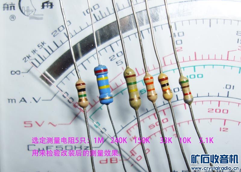

    由于22.5伏电池很难买到现在将U201的22.5伏电池改成1.5伏,同时X10K档改成X1K档后一般使用还是可以满足的,现在电路维修很少有测量3M以上的高阻,(表盘中心电阻是25K),由于该X1K档位是独立于其他档位,此改动不影响其他档的测量精度,同时也不对电路产生破坏。
   调试方法是:换上新的5号电池,同时反复调整22.4K电阻值使X1k档调零后测试25K的标准电阻在表上正确指示为25K.(就是让X1K档的表笔看进去的等效电阻等于中心值为25K)
测试结果:被测试电阻示值偏差不大

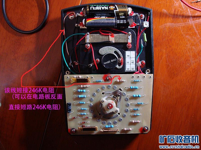

 楼主| 发表于 2013-1-25 15:54:11 | 显示全部楼层
调零反向了是可能的不影响使用,这样接法对线路不破坏。误差如此大,你应该检测是否接错线?注意:原来246K的电阻必须短接,电路图中3.3K调零电位器下的一根线必须断开,22.4K的电阻需要接微调电位器调一下。(如果放弃1500V和三极管测量那么用一节1.5V的电池就可以了,但档位开关上要跳一根线)
