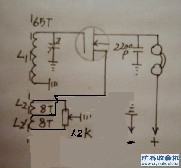

在以往的控制再生中是利用电位器串入源极电路调节管子工作点的,这当中存在不少毛病,调节再生时工作点变化太大,控制不平滑,现在采取二个L2反向连接法,控制起来平滑多了,试验时可根据再生情况将L2/和L2方向调整使之互相抵消便可,
这种控制方法的优点在于第一个L2可和L1绕在同一线圈架上提高增益,副L2单独另绕一个反向控制再生,电位器刚好作为源极电阻在中心点小范围内完成再生控制,可选用小电阻电位和110800源极电阻匹配,从而整机性能大幅度提高。

我的理解
电位器调至中点时,是不是L2和L2/正好抵消,
电位器调至L2一侧 与 电位器调至L2/一侧 时,MOSFET得到的反馈,两个相位是相反的。
如果这个理解正确,那么, 在我这里,虽非110800,这种接法也有实用意义,
因为在我这里,弱台需要正反馈,强台却需要负反馈——把L2移下磁棒,扔在一边,还反馈过强。一味调大可调电阻的阻值,明显影响音量。把L2反向套在磁棒上,可调电阻的阻值才有可能不大到“影响音量”。
用这种方法,就只需调电位器,L2无需“翻来覆去”了。
以上理解,不知是否正确

回复 7# 的帖子
今天试了果然如此,电位以中点为0,右转电流表正反转则负,试试。

发表于 2008-1-18 07:27:56 | 显示全部楼层
原帖由 L.D.XIONG 于 2008-1-16 18:30 发表
已仿此图试过,非常“平滑”。
我此地增益好像不是问题,所以 重绕了L2,
L2、L2/在一起,一个1.2K的线绕电位器。
[ 本帖最后由 BD5IF 于 2008-1-18 07:36 编辑 ]
 楼主| 发表于 2008-1-18 20:33:04 | 显示全部楼层
回复 14# 的帖子
这样一来MOSFET就在固定工作点上得到最大增益了。
