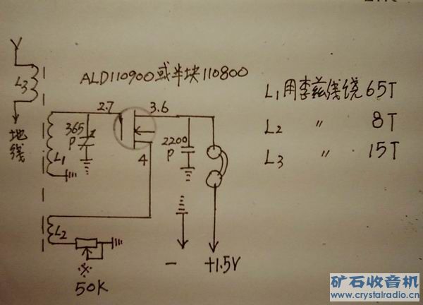

今天从驻极体电容中拆下一个结型场效应管,按照110800再生实验电路图接上,竟然可以产生再生,接收情况比双栅管稍小声一点,但灵敏度选择性不亚于它,只要调好再生临界点便很好,这种管到处都有,旧电话筒中或购新的几角一元左右,而且任何矿机有1伏左右便可供电,不必去找高频头拆,当然比110800差些,但手头没有可用它玩玩。电路图可照110800再生实验电路图,还望大家一起试验。

原帖由 L.D.XIONG 于 2008-1-15 11:49 发表
拆吧!我不会骗人的,我最怕别人说我讲假话,所以试成功马上发个帖好吗,谢谢!
已试过,我这里的情况是:
有再生,调到最大声时,主观听觉与高频头拆机的双栅MOSFET相近!
用于 体验 无室外天地线的 磁棒线圈 再生机 ,完全可以。
废旧 驻极体话筒 非常好找。
拆开不难,去掉外壳后,可不必把管子从圆板子上焊下,将管子保留在圆板子上,就从板子上焊引线。
栅极是要焊的,要记得 把电烙铁从220V交流电上拔下,我拆两个,坏了一个——恰巧是那个忘了拔电烙铁的,不由得我不怀疑……。
结型场效应管 不如 高频头拆机的双栅MOSFET的地方:
结型场效应管 微电流下 不如 高频头拆机的双栅MOSFET。
“耗电”大,从微安表上看,达到相同(相近)音量时,比 双栅MOSFET 大十倍,一个是几十微安 ,一个是几百微安。
如此,旋动电位器改变电阻来调再生,会大大影响音量。
为了 达到相同(相近)音量,电位器旋至电阻最小位置,用移动线圈L2来调再生。
由于“耗电”大 ,看来 结型场效应管 不好用于“自由能”机。
差异还出现在“无电源”工作上:在我的“无室外天地线的 磁棒线圈 再生机”板子上,去掉电源,短接 原 接电源处,双栅MOSFET 能收到台(只是声音小),结型场效应管 不能。
希望听到更多人的实验情况。

刚才试了一下,绝缘栅47μΑ,结型200μΑ,好点的矿机也可供电。
