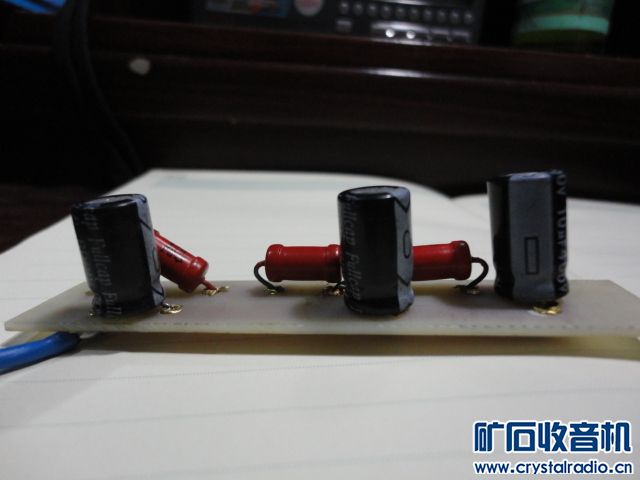

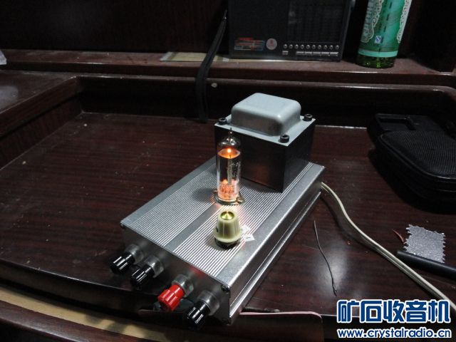

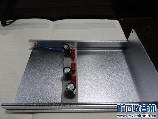

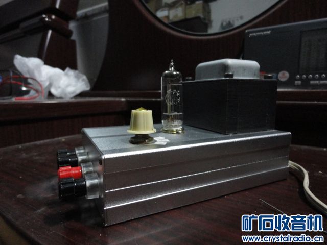

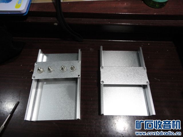

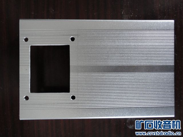

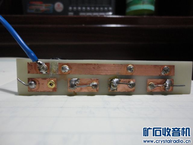

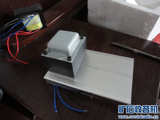

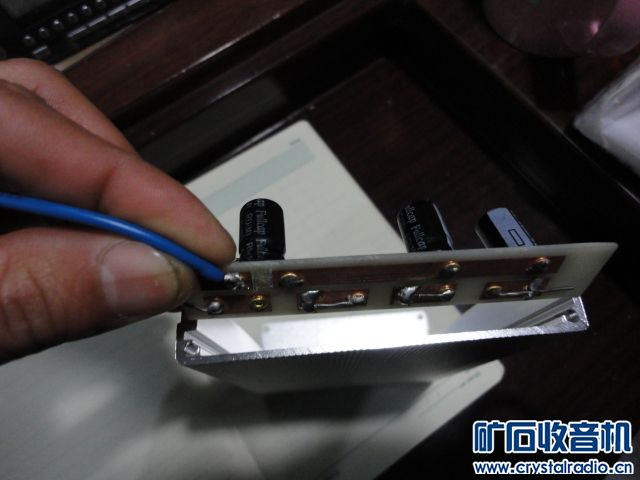

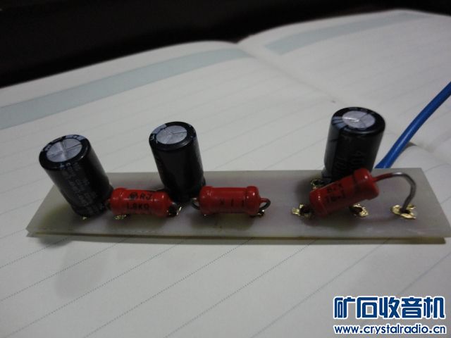

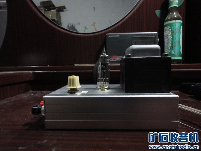

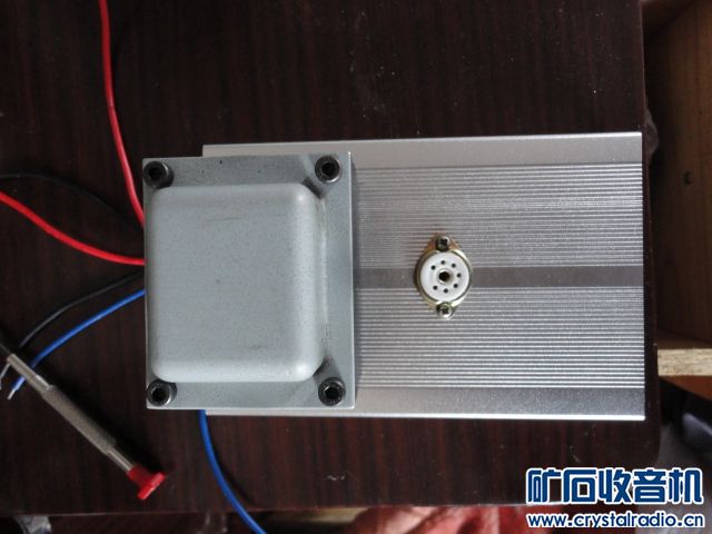

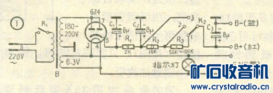

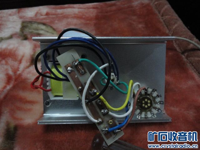

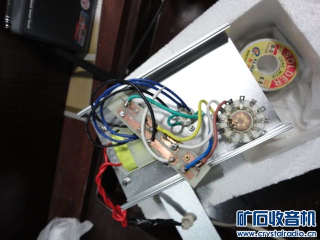

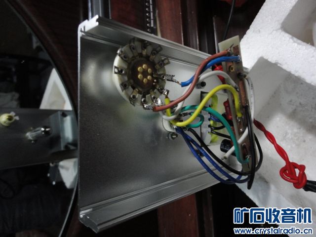

高压乙电,是实验电子管收音机不可少的,下面介绍一个代乙电的移动电源。  零件如下:1.电源变压器初级22V次级180V.6.3V。 2.6Z4电子管管座个一个。3.波段开关(调电压用)。4.电阻2K,两个10k个。5.电解电容10u/400v3个。6.接线柱4个。7.接线盒一个。8.螺丝电线若干。本电源可作为直流,交流,一,二,三管机 的实验电源》                                                                                                             截图09.png                                                                                                                                                                      实际跟电路图有点改动。                                                                                                                                                                                       DSC02813.JPG DSC02814.JPG DSC02815.JPG DSC02816.JPG DSC02817.JPG DSC02818.JPG DSC02819.JPG DSC02820.JPG DSC02821.JPG DSC02822.JPG DSC02823.JPG DSC02828.JPG DSC02829.JPG DSC02830.JPG DSC02831.JPG DSC02832.JPG DSC02833.JPG DSC02834.JPG
 楼主| 发表于 2012-12-16 20:24:39 | 显示全部楼层
DSC02835.JPG DSC02836.JPG DSC02837.JPG DSC02838.JPG DSC02839.JPG                                                                                                                   本电源比电路图多一档,共4档,第四档从C1正极端接出,本人用红色小灯泡作负载测得1,2,3,4档电压分别为23V,95V,134V,205V.还有一档6.3v灯丝档!

这种电源纹波测试过么?乙电池输出的是纯净的直流电,这个或多或少都有干扰成分,不知会有对大影响呢?
 楼主| 发表于 2013-1-6 23:46:59 | 显示全部楼层
电源纹波测试我没测试!半波整流或多或少都有干扰成分,装简单的再生机还是可以的!
