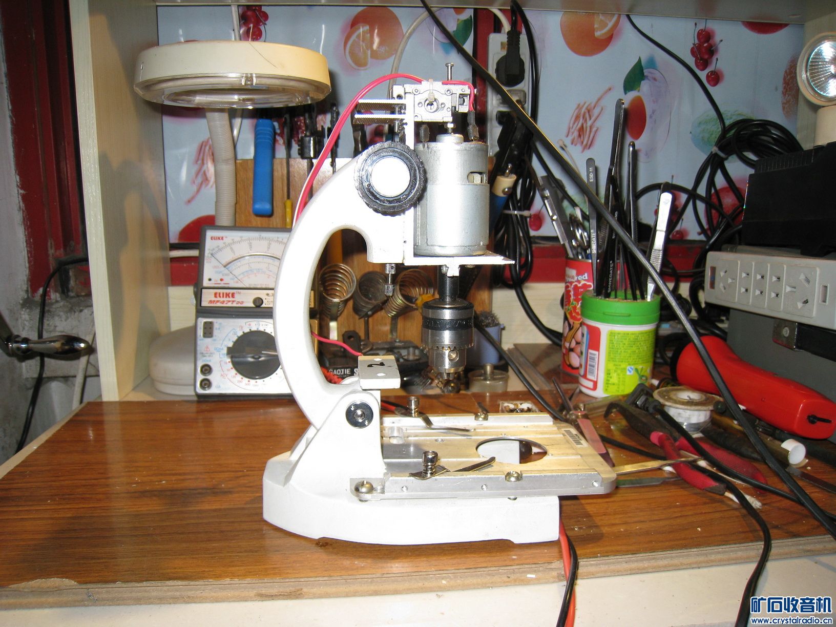

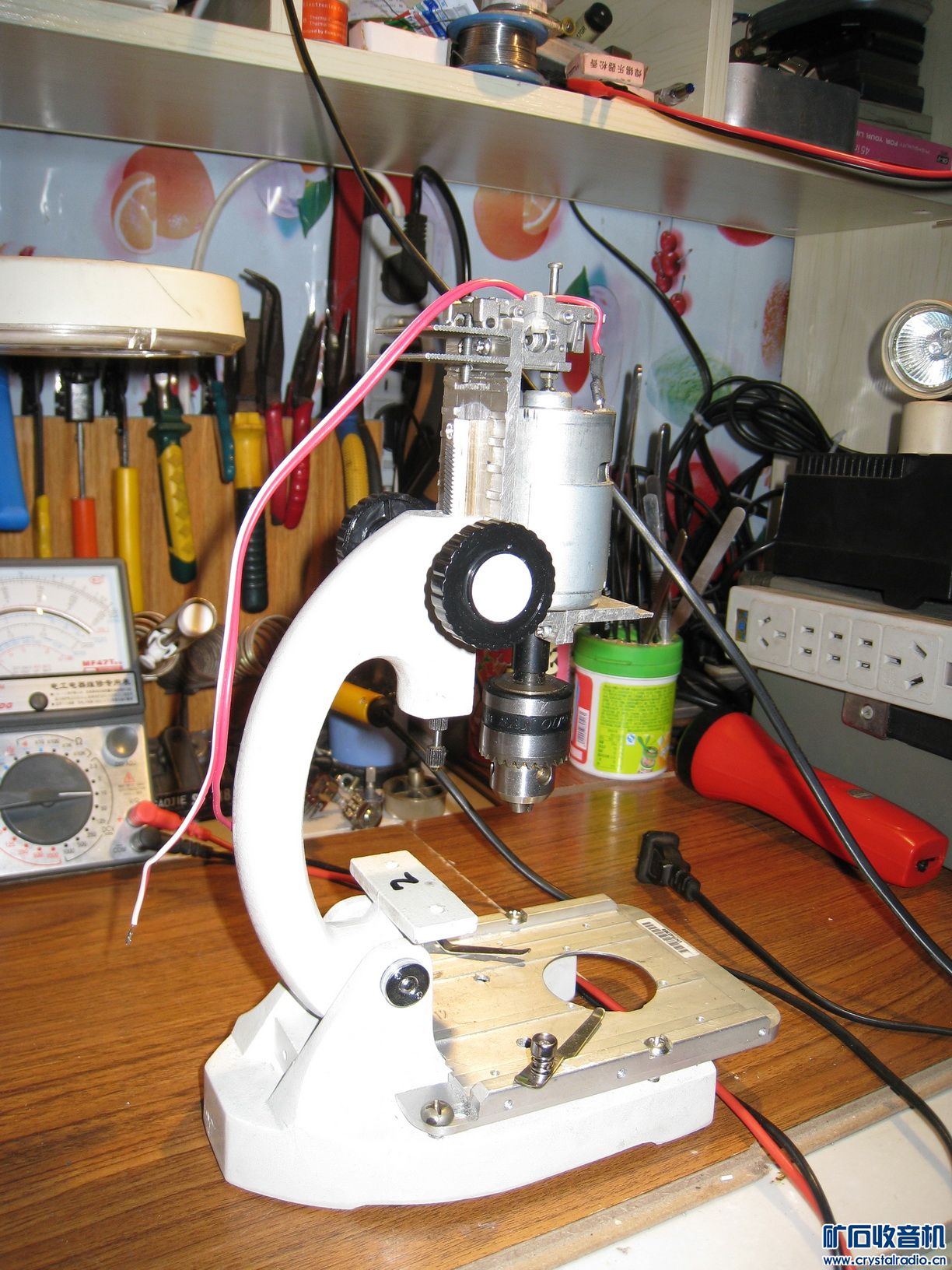

看见很多人用显微镜DIY台钻,正好手头有一套电机和钻夹头,就网购了一台便宜的单筒学生显微镜不贵80多元,另外用老式光驱的光头铝合金镜架DIY了电机轴向限位机构,电机是安装在手头的一块SONY电视功放铝合金散热片上的,正好大小宽度合适,详细制作过程中太脏没有照片,这是做好后的图片 IMG_219500.jpg IMG_219400.jpg IMG_219300.jpg IMG_219100.jpg IMG_219000.jpg

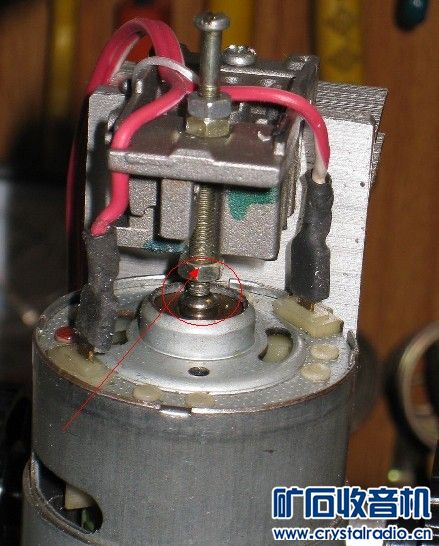

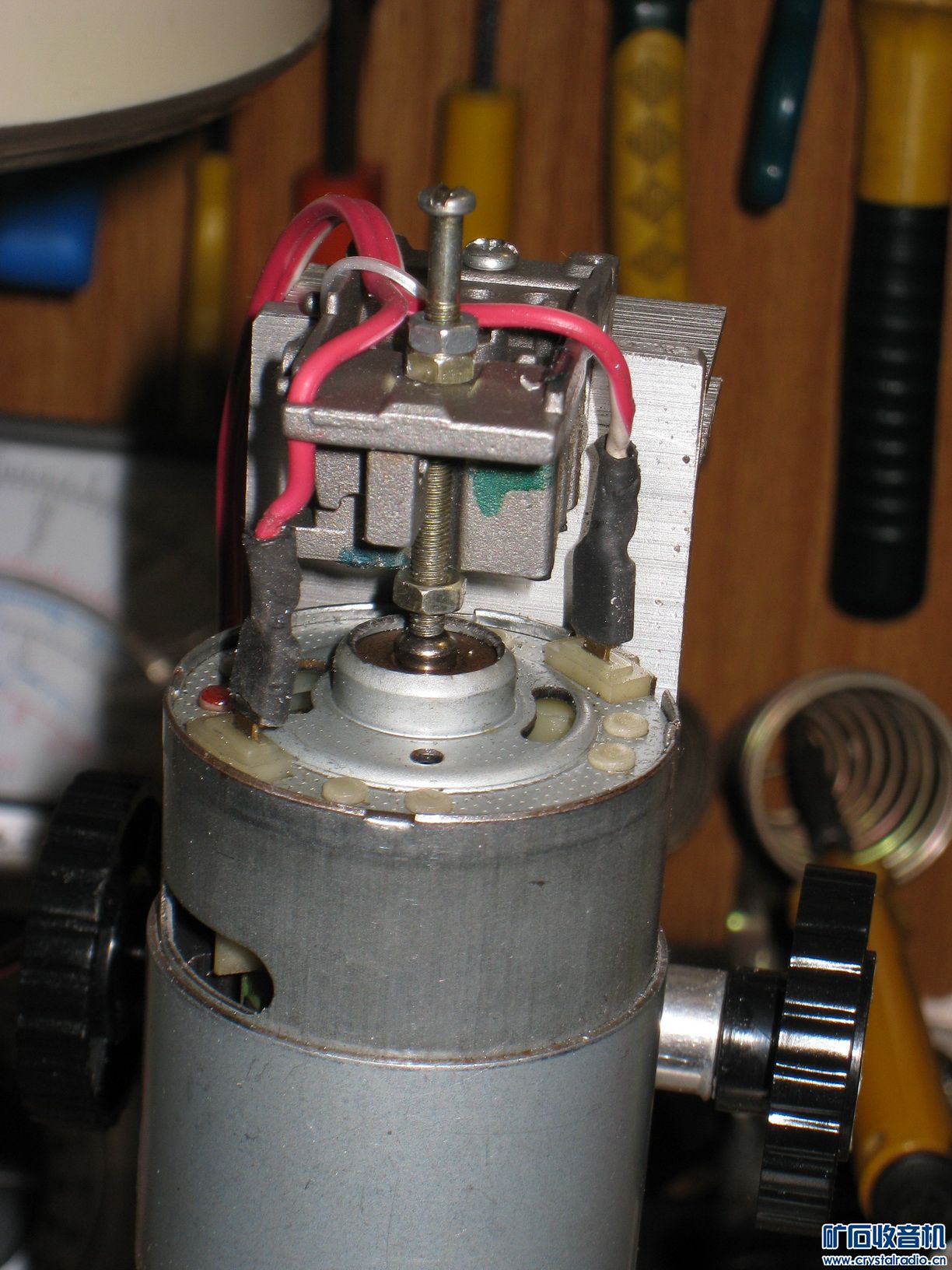

回复二楼版主的提问,这个小台钻还没有最后做完,却两个附件,一是控制电源,二是台钳,正在考虑配什么样的电源和小台钳,制作的注意事项不知道大家注意了没有现在的工作台面是用一个坏硬盘的铝合金盘体做的用锉刀修正到合适的形状,打了4个固定眼固定到显微镜镜架上的;另外为了减轻电机工作是轴向进给时的作用力,延长电机寿命,特意做了一个电机轴限位装置,是用老光驱的铝合金镜头固定体,打了3个眼用螺丝固定到电机架上的,大家可以仔细看图片,另外电机固定用的是SONY电视功放的铝合金散热片,把一部分不需要的散热齿锯掉了。
