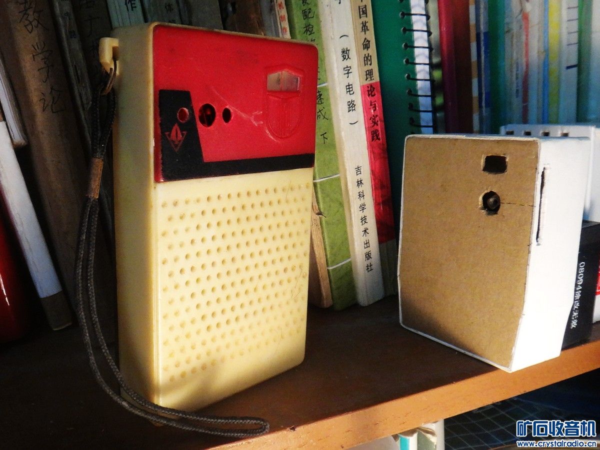

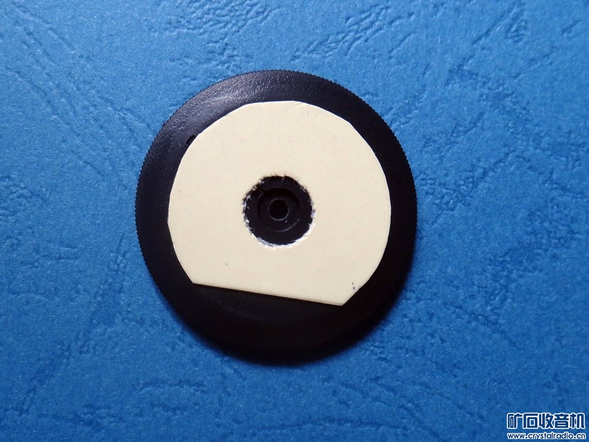

    手上有一套“长风”袖珍收音机的残壳,曾经被用来装过3管直放机。后来闲置了好久,直到有一天突然想复装一下,让它名符其实。
    安装三管机时的简单粗暴给机壳造成难以挽回的伤害 。没办法,保留缺陷吧,不完美也是一种美。机壳太脏,用洗洁精浸泡后牙刷洗刷刷,一些污渍被洗掉了,但是电池漏液造成的印迹没法完全去除。

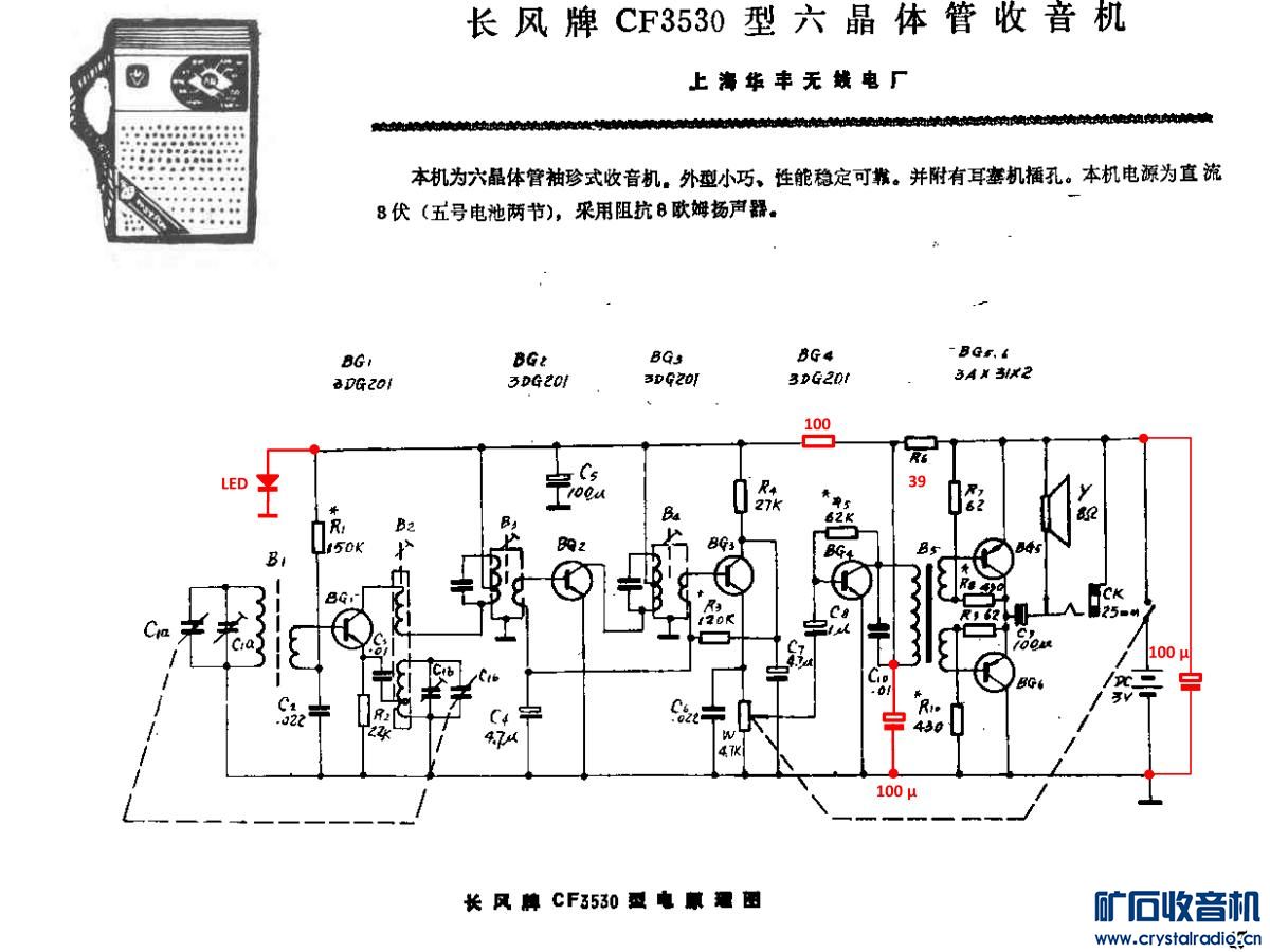

    由于查不到具体电路图,根据网友的提示对照之后选择“长风CF3530”电路图为基础,并增加发光二极管稳压电路和两枚退耦电容。

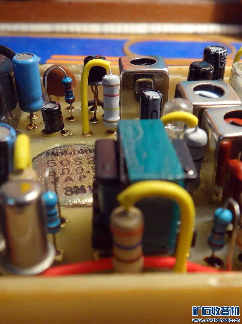

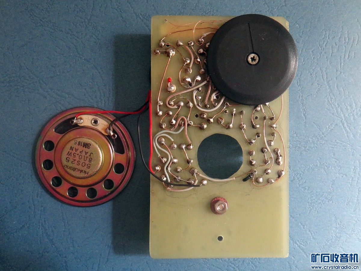

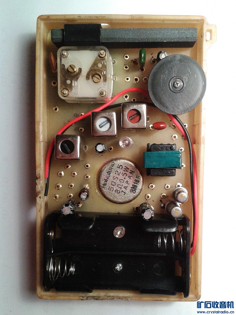

    发光二极管使用了从废鼠标拆下来的光源管。中周、天线线圈、输入变压器是“中夏S66E”套件里的成品。NPN三极管从保存的老金属帽3DG系列管子里挑选(变频、中放、检波和低放的β值分别是76、102、48和233);PNP三极管采用3AX31A(β值约30);电解电容特意从废电路板上找了几个蓝色皮的。调偏流的时候买到黄色热缩管,就用来给电阻“穿裤子”,挺好!
    装调比较顺利,除了振荡线圈引脚和原电路用的不同带来一些小麻烦。功放级电流4mA,低放级电流3.4mA,中放级电流0.5mA,变频级电流0.34mA。没有信号发生器,只能凭耳朵调了一下中频和覆盖。居住地离本地中波转播站近,信号很强,因此一级中放已足够用。
    小机音量不大,音质谈不上,听新闻还可以。看着黑亮的3DG管帽,还真喜欢。
    没想到这个LED的光这么亮。测了一下它两端电压有1.8V。
    装上原来的手绳,添加了一丝妩媚。

无限的飞线,一会眼都花了。。。

厉害,做工不错啊,这么多线……
