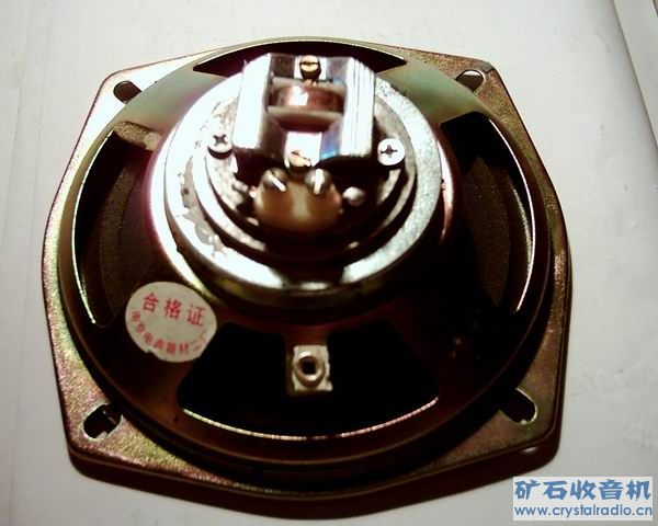

最近找到一个四寸坏动圈喇叭,用一个改制过直流电阻3K的舌簧耳机装成一个舌簧喇叭,效果很好,有这种耳机的坛友不妨一试。

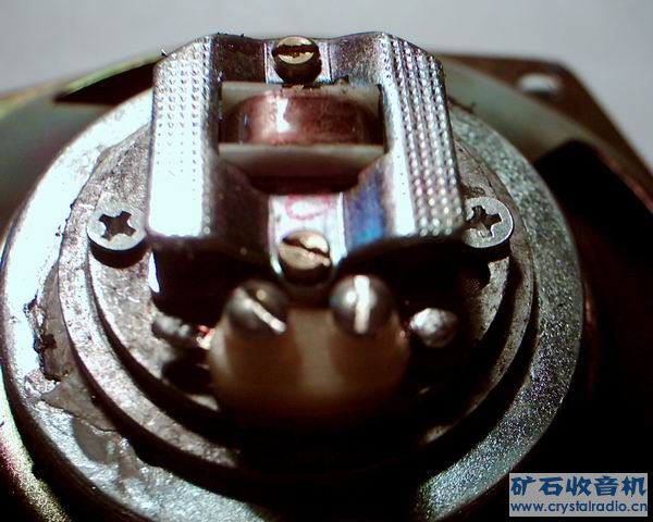

梁兄:照片上看不到细节。我想知道舌簧耳机的振动簧是如何与纸盆连接的?
 楼主| 发表于 2007-12-30 11:32:57 |
回复 2# 的帖子
说来话长,先将纸盆中的动圈和弹王支架去掉只留一个空纸盆,然后将耳机壳拆开,耳机是铜制发音膜的,小心焊下音膜,音膜的弧形刚好和纸盆一样,再找一段铜线把耳机舌簧引出片接长,将铜膜剪小与纸盆吻合,用力架胶将铜膜粘在纸盆上,把舌簧引线焊在铜膜中心点上便行了。

能谈谈如何改制舌簧耳机为直流电阻3K的吗?
 楼主| 发表于 2007-12-30 20:23:24 |
回复 4# 的帖子
非常简单,将原线圈拆除,用0.03线绕满便可,再问0.03线那里有?在电风扇负责摇头的小电机中有,每个4米,可制两个还余部分。

这样改装后的舌簧喇叭装进一个小音箱里声音比8欧动圈加变压器大好多,我测了一下电感约2H,与矿机匹配较好。0.03线很细要小心处理,不过断了也没关系,将两头绞在一起用打火机一烧便接好了。眼花不好使加载一个400度便可,不怕,玩!
