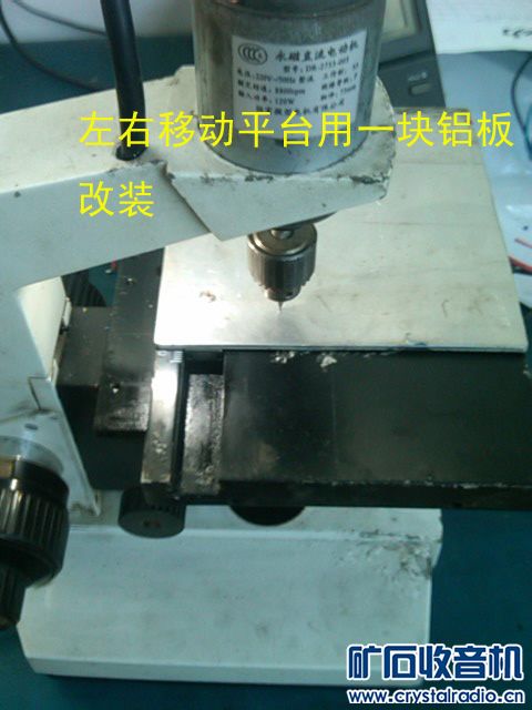

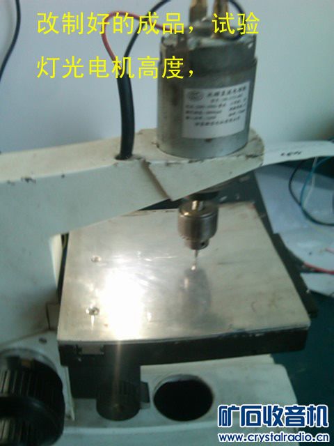

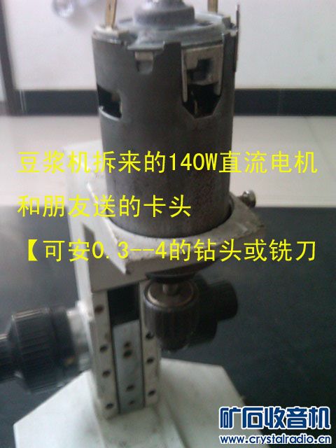

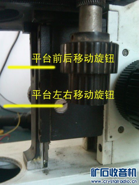

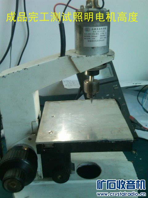

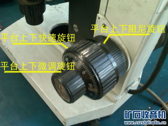

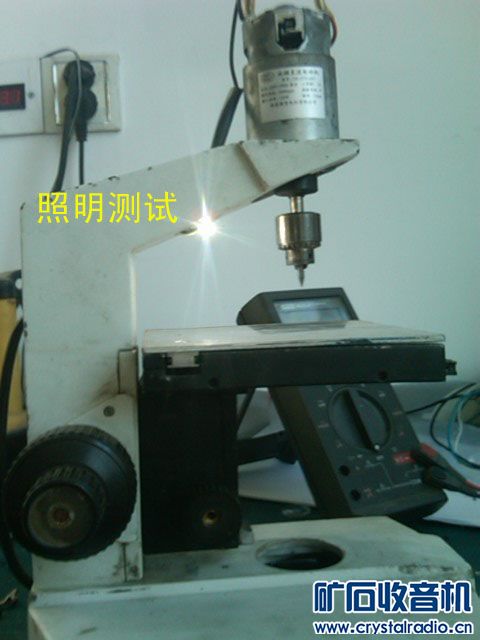

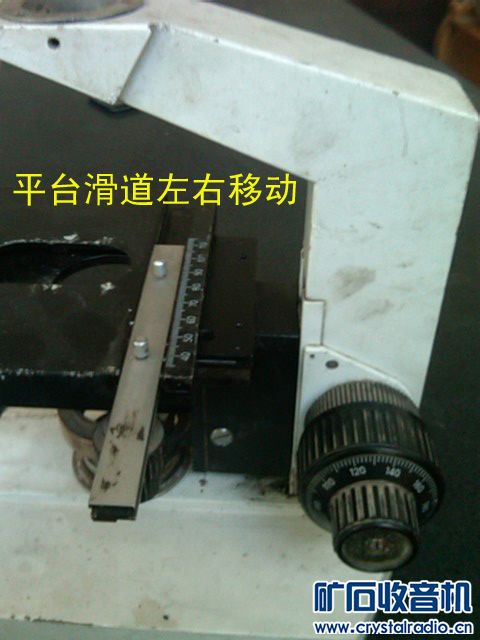

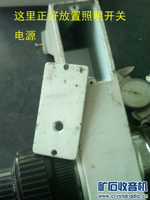

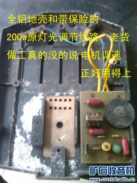

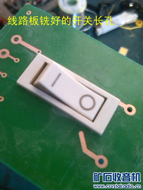

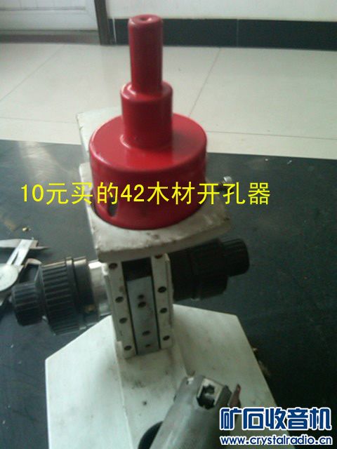

贵在参与   看到坛里好多坛友都在DIY大赛准备产品,手痒痒也DIY一个常用工具,在医院10元钱淘了一个老货全铝显微镜尸体{一盒石家庄绿石烟换的}线路进水的豆浆机,拆下电机没坏
220V140W主轴8800转直流电机,用在这里功率足够用,电机直径42MM原计划显微镜上的电机固定孔用线切割加工,试了试没法固定,只好找开孔器DIY了3天的加急,总算完工,试了块线路板开关长孔,开好后用开关安装,刚好安装进去,看来精度还可以,铣刀可以开6公分X3.5公分的长孔,电机上的卡头可以卡0.3--4MM的钻头或铣刀。正常DIY线路板足够用,原显微镜自带调光线路正好用在电机调速上,照片放置顺序打乱了,看图片

准备铣个圆孔试试,原上面的滑道都有阻尼油,我用缝纫机油冲洗了一遍,太灵敏了开圆孔还得从新用阻尼油加到滑道上,

只要铣刀跟得上加工铁板石材都不成问题,换成金刚磨头。修复磨具模板都可以

我见到的豆浆机的电机都不是像你这种的电机,想问下楼主是拆哪种豆浆机的电机,有空也做个来玩玩。
 楼主| 发表于 2012-11-9 10:31:40 | 显示全部楼层
我拍个照片给你看那种豆浆机,220V140W。电机主轴转速8800转,做小台钻最合适
