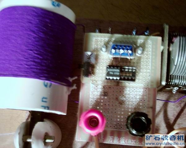

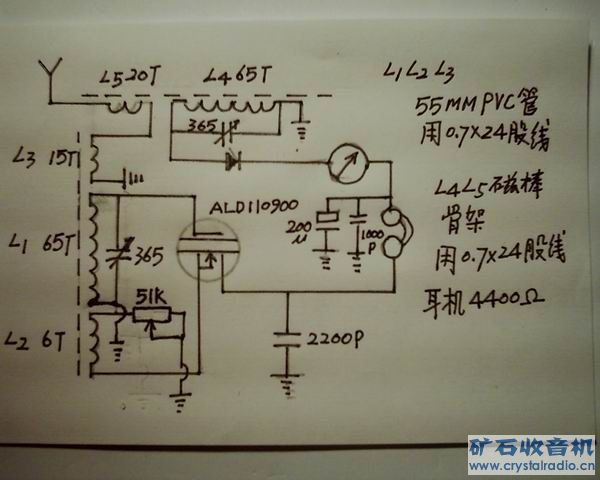

经过一个月的多次试验,终于对 ALD110900 应用有所突破。
这种 MOSFET 用电很省,小电流低电压便可工作。因此,利用它这个优点,用普通矿石机捡波后的电流向它供电,由 L2 作反馈产生再生。实验中矿石机产生的电压是 0.2 V,电流约 50 μΑ,已经能够很好地工作。
在我的实验中,天线只用电话四芯线多余的二条。地线是接在打入墙的一个钉子上,倘若地线接煤气管道,效果将会更好。

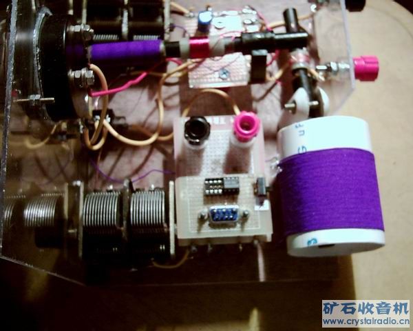

整机装配如图。为了不产生牵制,矿石机和再生机二条磁棒垂直安装。为了提高接收能力,加大 L1 和 L2 的直径,L3 是在磁棒骨架上绕 15 圈,两部机的两个天线线圈 L5 和 L3 串联,形成一付天地线共用。用 51K 电位器控制再生。
电流表是指示矿石机调准的。使用时先调矿石机部分,收本地台调整可变电容器到电流表指示最大。然后转动 ALD110900 接收部分的可变电容器,很多地方都有再生啸叫声。选一个声音大一点但不是本地作电源的电台,慢慢调整再生电位器,使声音最大最好。
如有条件可用选择过的普通绝缘双栅 FET 代替 ALD110900 实验,但效果差一些。附近没有本地强台的坛友,可以用 1.5 V 电池代替矿石机作试验。
这台实验机的缺点是再生控制不太平滑,有些失真。不过这只是初步实验,希望大家一起来研究改进!
整机接收效果优于一般单管再生机,各电台绝无串台。在海口市可收到广东、江西、越南等地的电台。
这只是初步调试,下一步将试验把 ALD110900 的两个 MOSFET 分开,一个做再生检波,另一个做音频放大,希望效果更好。

首先是玩出了新花样,实在可喜可贺。把L.D.XIONG的图重画了一遍。不知可否?

看明白了,楼主把画红框的部分作电源用了。
 楼主| 发表于 2007-12-13 20:08:39 | 显示全部楼层
回复 6# 的帖子
聪明!vcc处不是正电是天线,我接过超再生试FM声太小无实用。

我没有留意国外矿石收音机 DX 竞赛的规则。我的看法是,这已经超出了 ”无源(passive)“ 的范围。如果把它和传统的矿石机放在同一个竞赛组,起跑点已经不一样,是不公平的竞赛。
