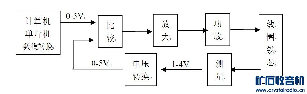

系统结构框图如图1所示,这是一个非常典型的闭环控制系统。计算机通过串口控制单片机的数模转换部分输出0-5V电压作为控制电压。霍尔元件CS49E测量产生的磁场,输出1-4V的电压经集成运放LM324转换成0-5V的电压,此电压与控制电压进行比较,如果电压不相等,即产生的磁场不符合要求,则比较结果通过后级的运算放大电路放大后,驱动功率放大电路改变输出电流,直到产生的磁场符合要求。

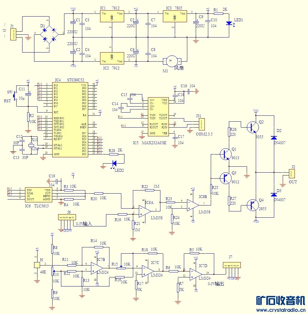

单片机芯片STC89C52(IC4)通过串口通信芯片MAX232(IC5)与计算机通信,并控制数模转换芯片TLC5615(IC6)产生0-5V的电压作为控制电压。
置于磁场中霍尔元件输出与磁感应强度对应的电压(1-4V),经集成运放LM324(IC6B)的一个运放单元进行差分比例运算,输出-1.5V-1.5V电压,经过(IC6C)另一个运放单元进行反向输入求和,输出-5V-0电压,再经另一个运放单元反向运算,输出0-5V电压。此电压与数模转换输出的电压在LM358(IC7A)一个运放单元进行比较,并把比较的结果输入到另一个运放单元(IC7B)进一步放大,放大后输入到由功率三极管2955,3055(Q2,Q4)构成的OCL功放电路,经放大后驱动线圈产生磁场。
为防止由于线圈自感电动势太高损坏三极管等,在输出端和正负电源之间反向接上了两个二极管IN4007(D2,D3)。
系统供电采用变压器变压、桥式整流、电容滤波、稳压管7812、7912、7805稳压的方式,分别输出的+12V,-12V电压供给集成运放使用,输出+5V电压给单片机部分供电,电容滤波后的约20V的电压直接提供给后级的OCL功放电路。为尽量使7812、7912输出对称,12V风扇由-12V电压驱动。

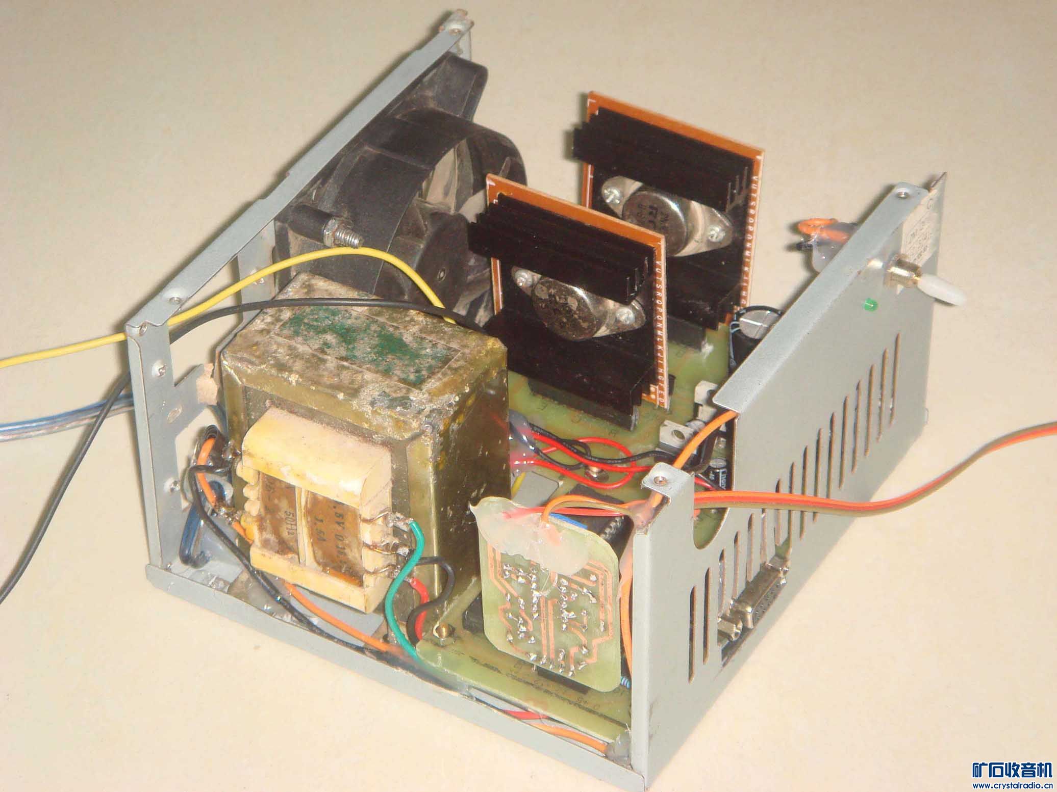

由于使用到的元件比较多,笔者采用热转印法手工制作电路板,电路板形状的设计充分考虑到要安装在电脑电源的外壳上,为了功能拓展的需要,把传感器部分的电路做在了另一小块电路板上,两个功率三极管也选焊接在万能板上,使用时把它们插在主电路板对应的位置上。

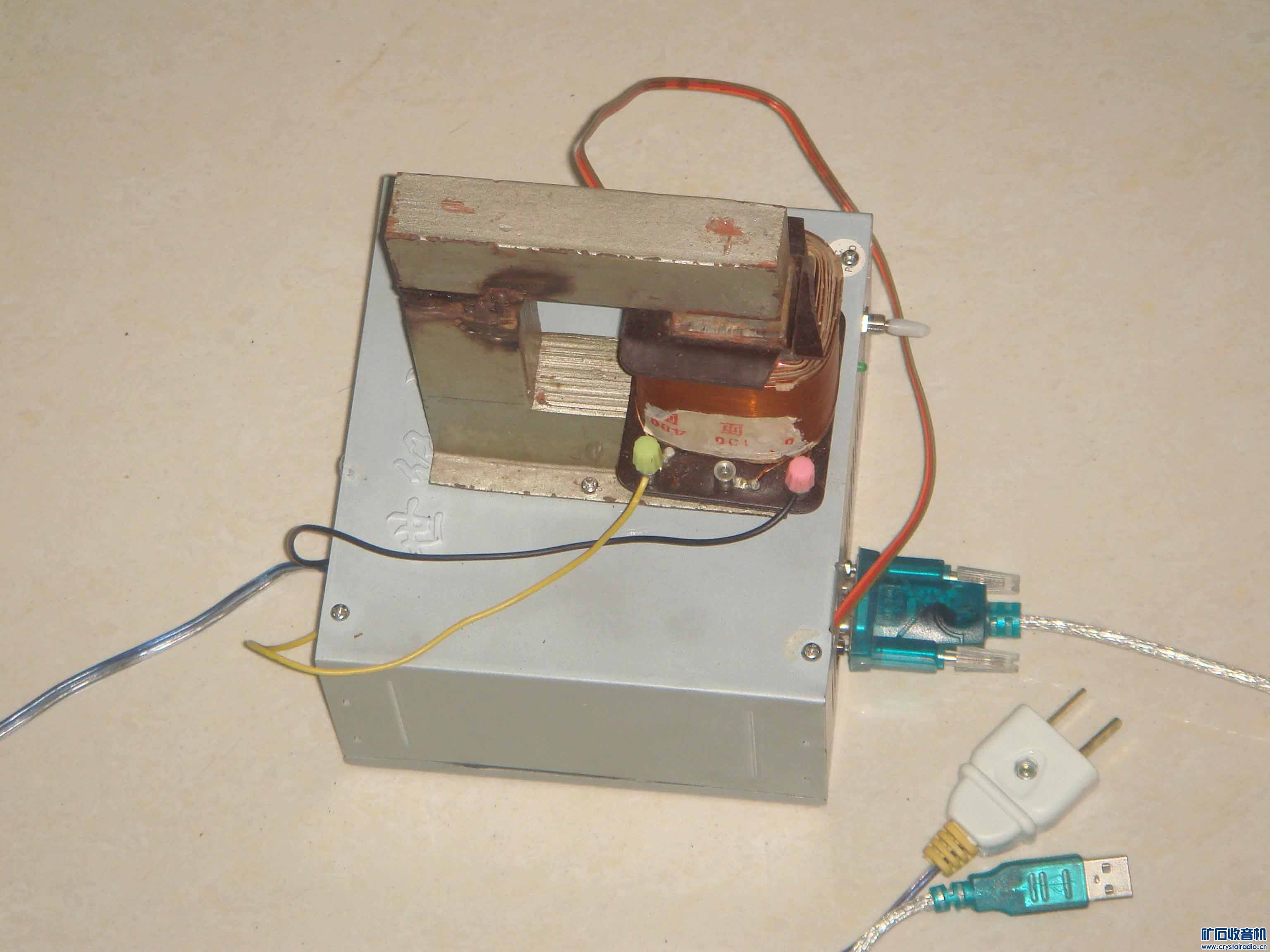

笔者使用的是物理实验用的初级线圈损坏的可拆变压器。经五金模具师傅切割,焊接后制成如图所示的形状,在铁芯中留出了1cm左右的空隙,这就是做实验的磁场空间。
成品图如下。

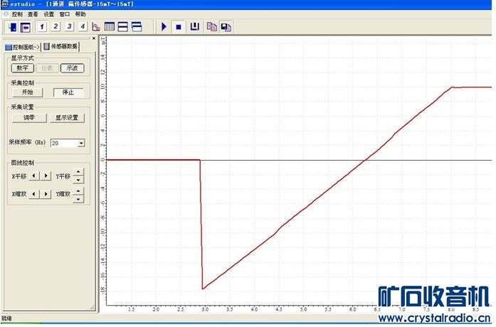

用学校的DIS系统测量其产生的磁场

原理图中Q2和Q4的集电极与发射极搞错了吧?否则基极电流怎么个流法?
