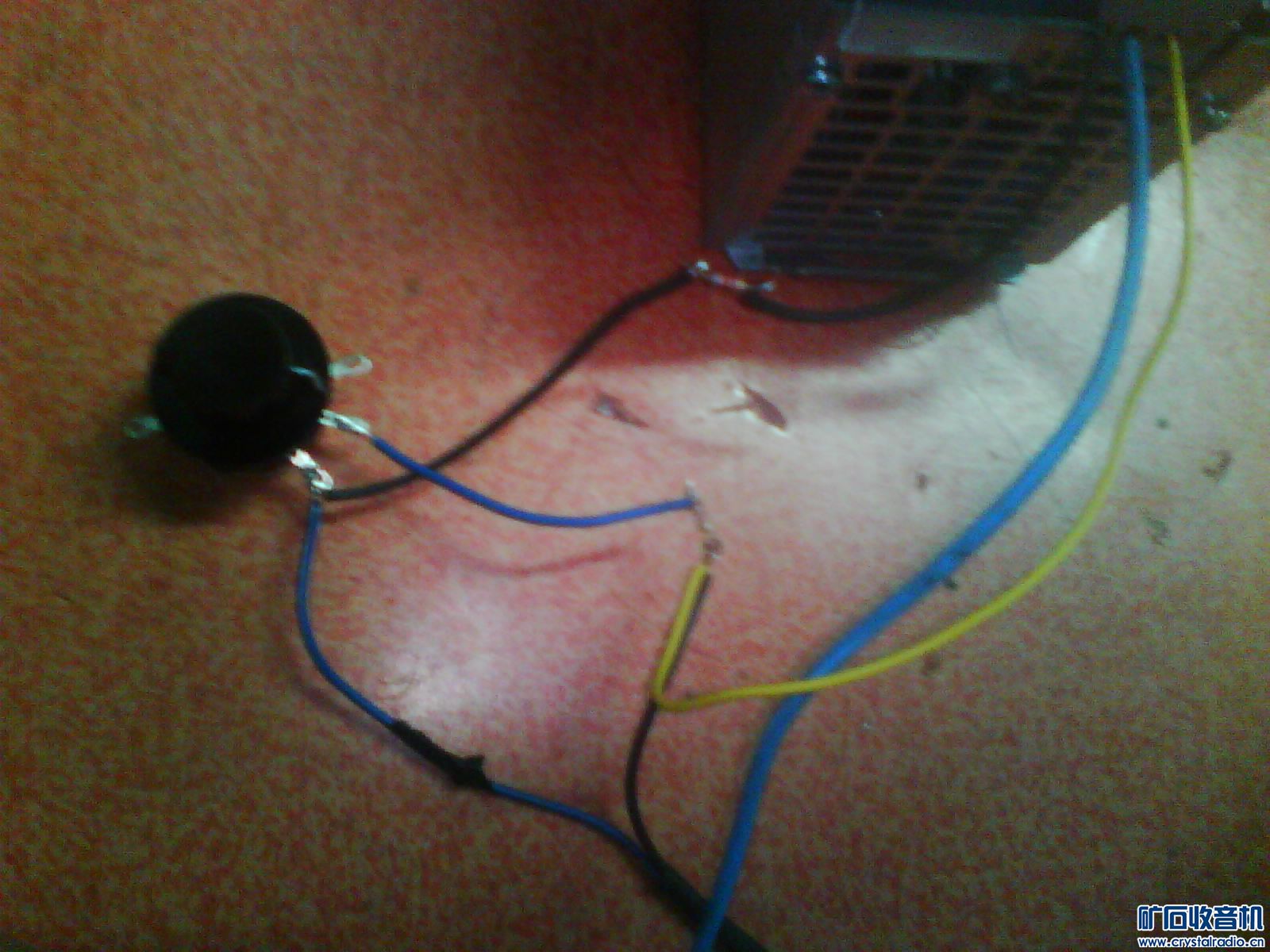

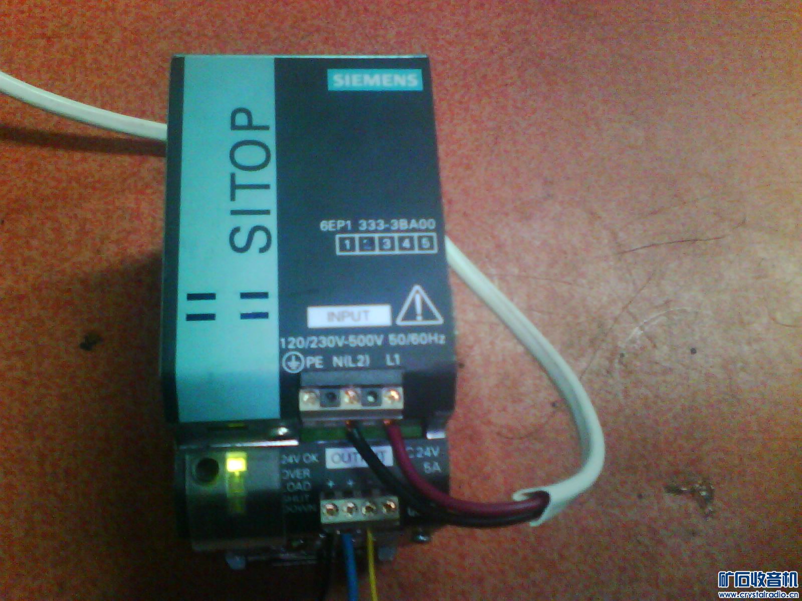

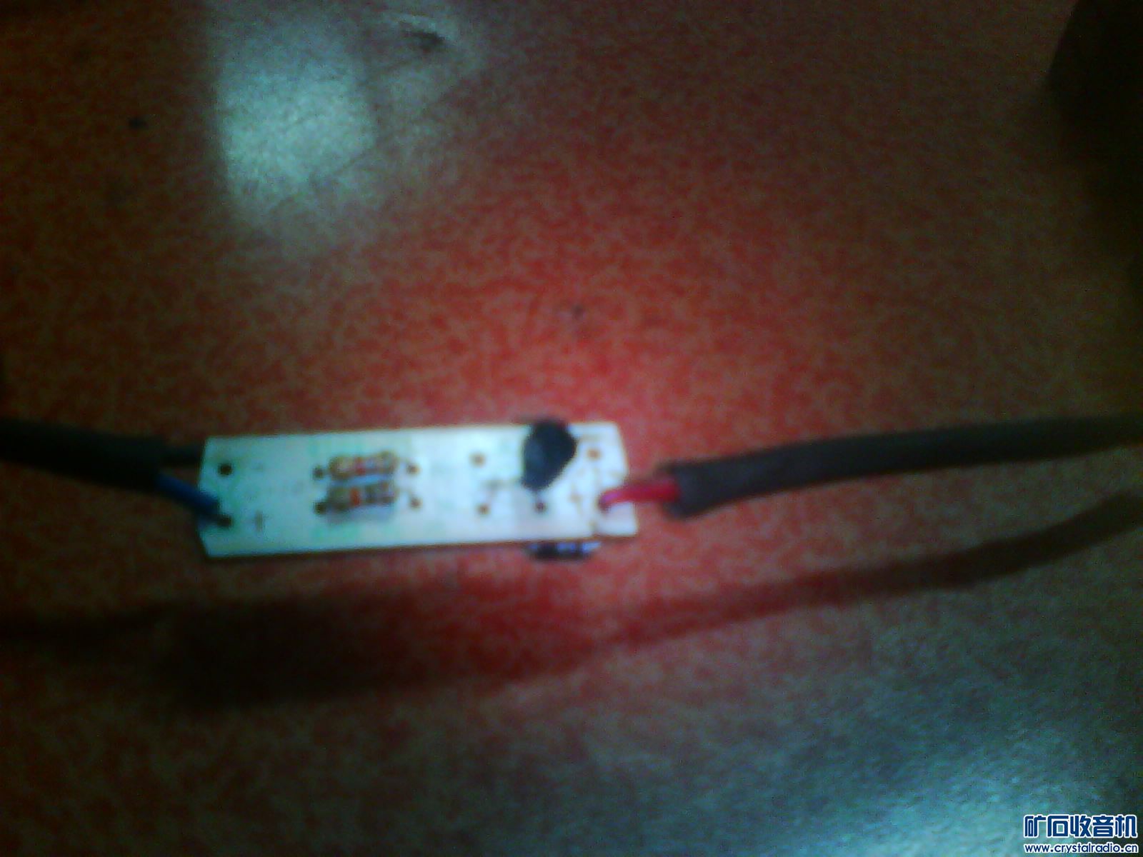

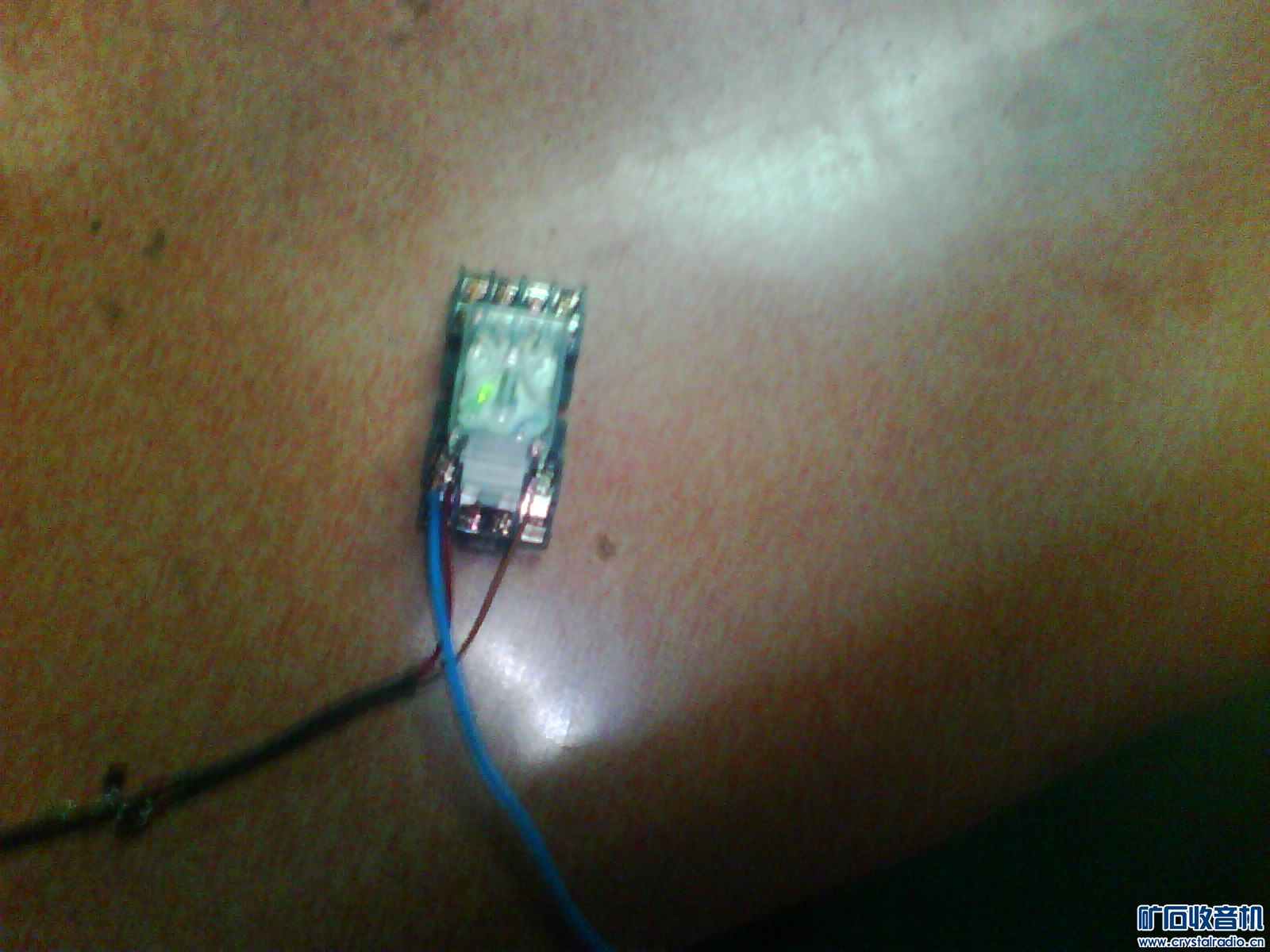

    公司有台西门子M420变频器采用智能仪表输出的0-10伏控制电机转速,因工艺需要现需要从变频器上取一个开关信号控制另一台电机(接触器控制),查说明书没有合适的输出,只能从0-10V取信号。电路采用一只S9013三极管,两只偏置电阻(10K,5.5K),一只续流二极管,一只24伏继电器。用24伏电源,分压电阻,电位器搭了个取样电压电路。印制板用一个广告灯LED灯板改的。实测输入电压在升到2.6伏的时候继电器闭合,电压降到2伏的时候继电器断开.达到预订设计目的。
电路的背面
电路正面
24伏直流电源
取样
工作中的继电器

上了电路简图,电路是一个简单的三极管放大电路。三极管be电压低于0.7伏截止,大于等于0.7导通,该电路应用了饱和导通段,原理大家应该都明白的。

补充说明。电路接好后接到设备上发现输入部分电压降很厉害,继电器不工作。检查发现输入地和负载地之间有电位差。后面加了个光电隔离开关,电路恢复正常。
