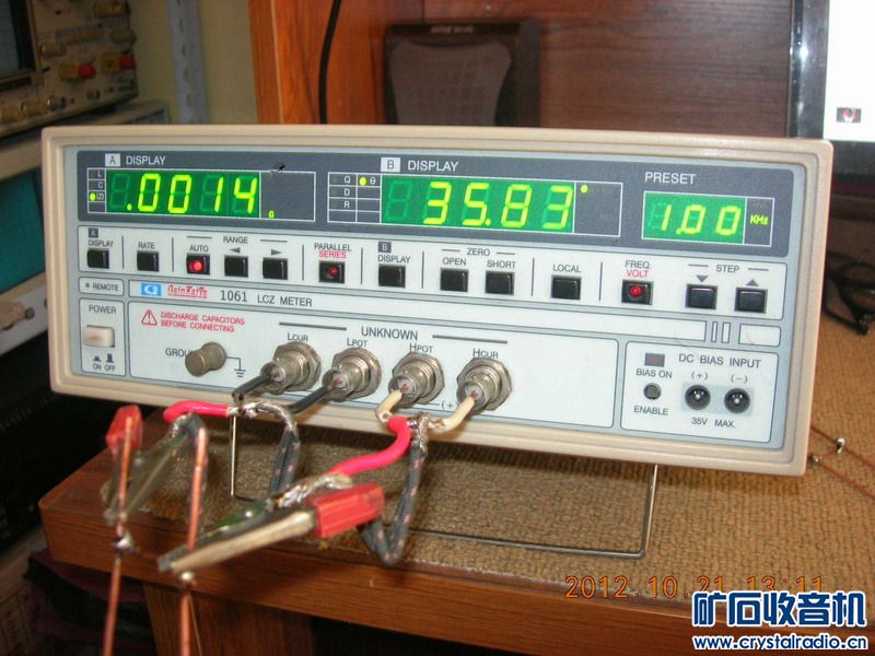

还有一事不明白:我自己做了一个简易的实验用的4端测试线.听说4端测试线短路电阻为0的.我实验多次电阻始终不为0.而是0.0014欧姆.电桥的测试频率1KHZ.增加或者减少短路电阻有变化.1KHZ时短路电阻最小.请论坛朋友帮助.有什么好办法解决?谢谢!
情况如照片:

楼主做的测试线要不得呀!建议买专用夹子、用同轴线再加BNC插头制作。其实成品测试线也不贵,几十元淘宝能够买到。
当然,即使是规范的测试线,短路之后也会有剩余参数的,一般的电桥都是可以清零的。

本身就是测试一下.已经买了成品测试线.不过想问一问.有剩余电阻可以清零吗?

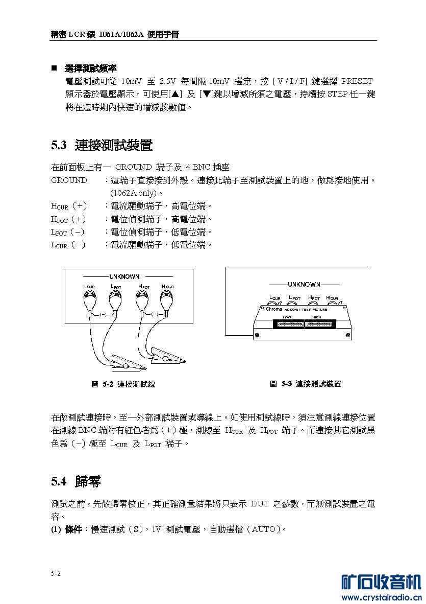

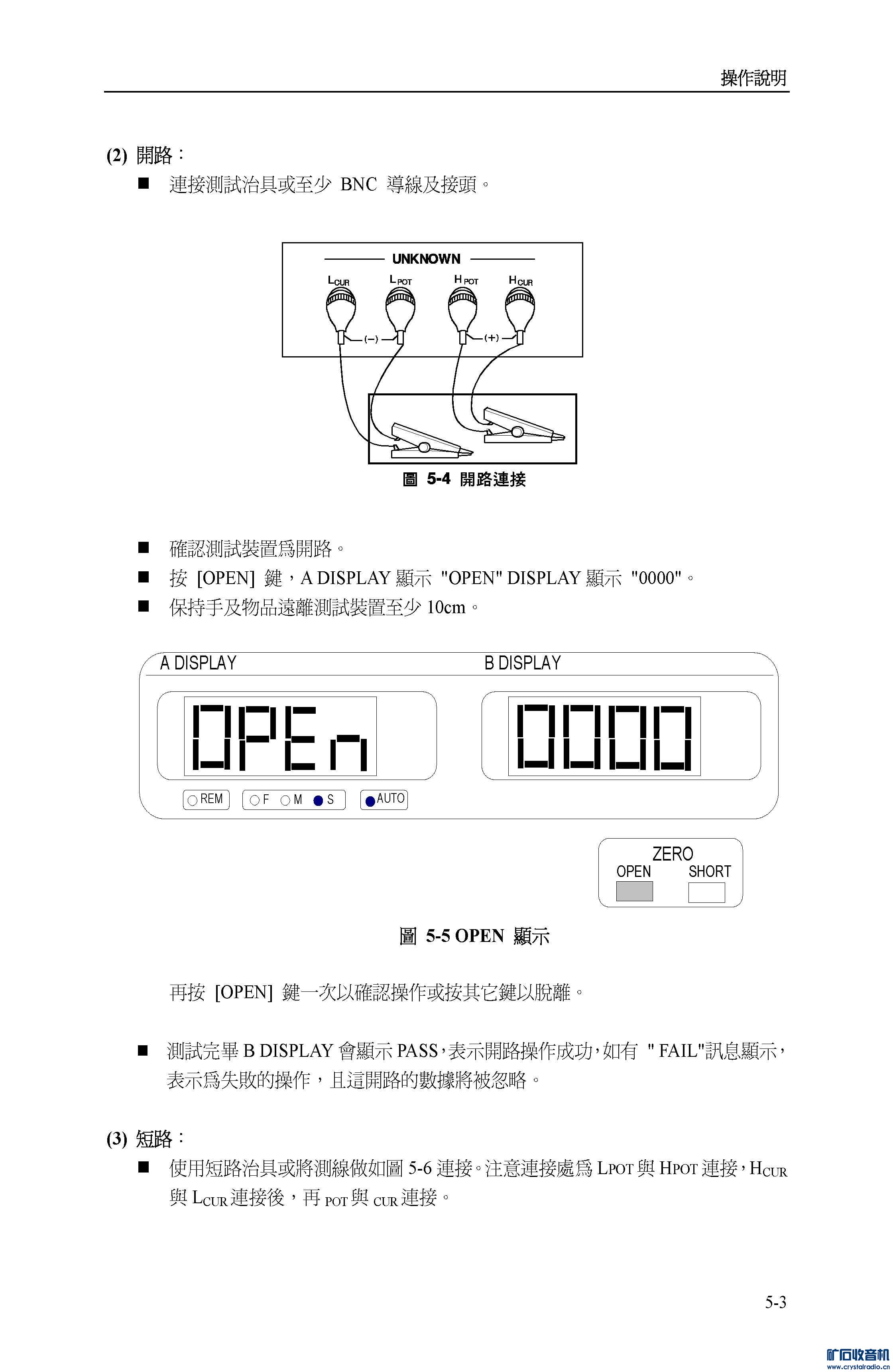

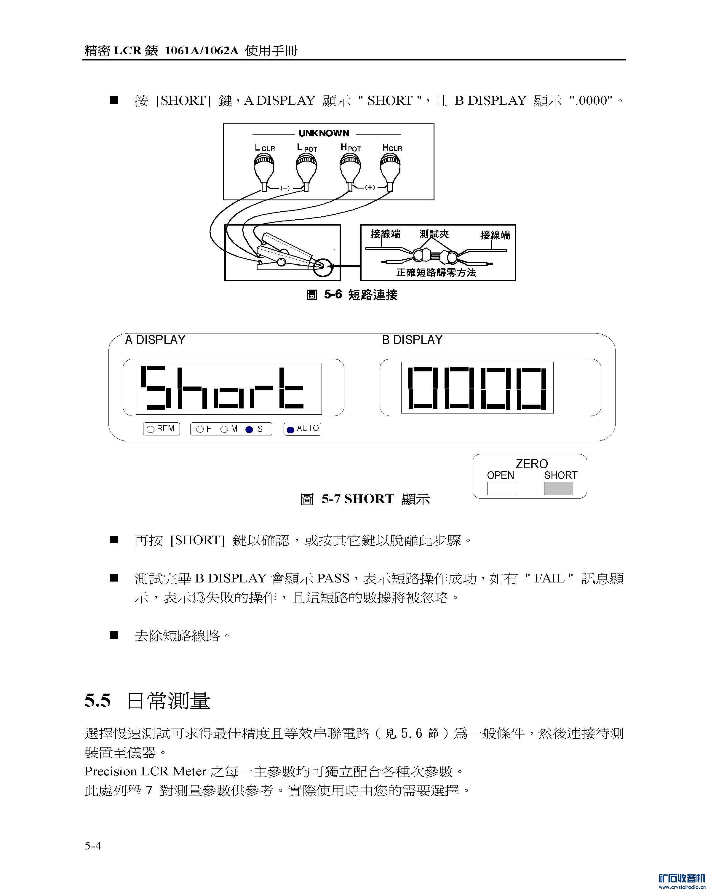

下面是开路和短路清零的说明:

四线测试的接线跟你的不一样啊

发表于 2016-4-22 23:50:36 |
我是想说标准接法才有可能回零吧
