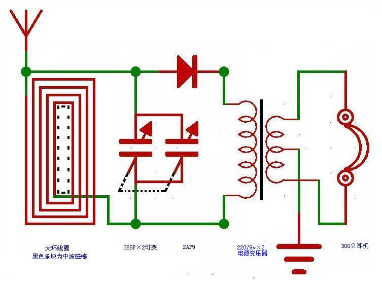

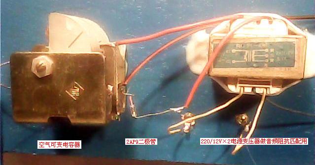

       (1)众所周知:矿机的灵敏度和音量大小多取决于矿机线圈的Q值和及所产生能量,因此我们的先辈们、老师们和网友们为求高Q在线圈制作用线方面从单股发展到现在的多股,线圈直径从小直径发展到大环线圈,从单纯的线构线圈发展使用磁棒线圈,所以本机在制做时为求高Q同时也力求低成本而采用了由∮0.04X60股李磁线和20根5×50mm长中波偏磁棒做成的大环天线线圈
       (2)空气电容器相对介质电容器来说(塑料小型可变电容器):空气电容器的Q值损失较小、而365p×2空气可变电容器相对价格也较低;因此本机采用365p×2空气可变电容器来完成机器的调谐功能
       (3)为方便无天地线条件下能收听使用,而无天地线条件下一般其它性价比较高的机器也只能收到1--2个台的节目、并多为收听强台(如中国之声节目);因此,本机二极管的选择也就要求不高、采用2AP9这类低价位普通管即可
       (4)二极管机若想有大的音量和好的音质、经试验和实用,阻抗匹配器较为理想地可邦助解决,本机采用的是收录机中常用的220/9v×2EI硅钢铁芯的电源变压器做阻抗匹配之用,价格较低、取之易得,一般无线电商店都有出售,价在5元左右
       (5)为求最低限度减小能量损耗:本机在装配时各器件的连接采用∮1镀银铜丝线做连线且接点全部锡焊
       (6)为求最低限度减小能量损耗:本机电路中没有设计耗能的其它元件(如傍路固定电容器、扼流电感等元件)
       (7)如未外出而在家中使用、又家中有原现存的天、地线,本机电路设计之地线是220/9v×2EI电源变压器输出端的中线,经试验和实用,地线入口由此中线进入可使矿机音量提升两倍以上,这时换下耳机而在机器的输出端接上扬声器之类的电声器件,宁静的15平方内是可供多人收听节目的
      (8)因有了阻抗匹配的设计和装置,本机对电声器件适应较广,低、高阻耳机、舌簧扬声器、动圈式扬声器(功率5W内为佳)等大都可直接使用,俺外出使用的是300欧高阻耳机,在家使用的是5W8Ω动圈式号筒喇叭
     二、电路图:

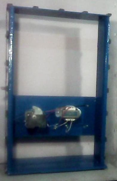

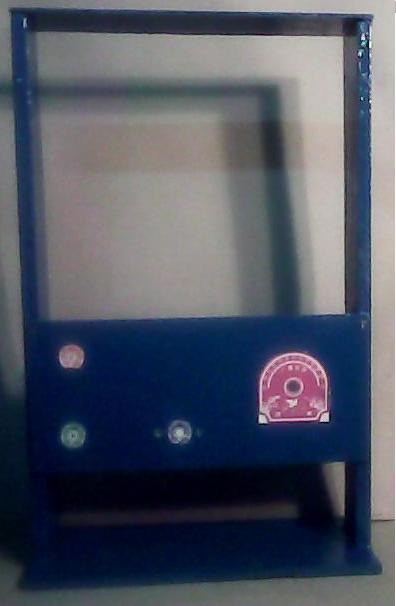

      (1)把上述自备材料的木料a、b、c、d、用AB速干胶粘合成长方形柱体木环(简称木环)和座体,为美观刷上色漆
      (2)在操作面板d按自己意愿开孔、安装天地线接线柱、音频输出接线柱、可变电容器、电源变压器并帖上标牌和读盘

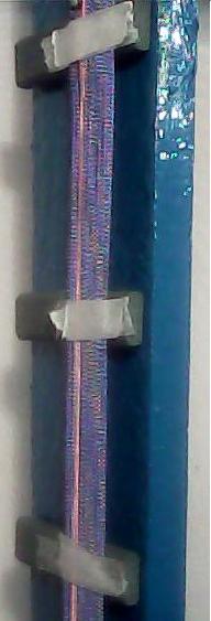

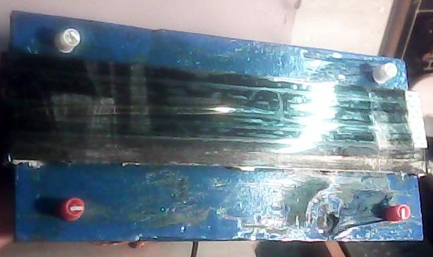

      (3)安装旋钮、用AB速干胶在木环外周等距离粘合磁棒,便有了一个带20磁棒的大环线圈架
      (4)用李磁线在靠近可变电容器那端开始启绕(此点也为终绕点),排绕12圈(15米全部绕完、起绕线齐磁棒头约10mm
      (5)用电工绝缘胶带胶封线圈并加固了矿机机体

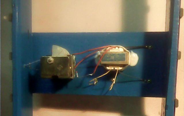

      (6)用∮1镀银纯铜丝按电路图焊接各元器件

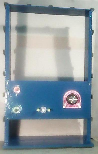

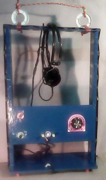

      完工成品机(做了多台了,反响极好)

      六、使用情况:
      (1)无天地线接入用耳机收听在俺地室内室外随时随地能收2个节目;中国之声、湖南人民广播电台的综合节目;音质清晰,音量完全满足个人收听使用
      (2)若需用喇叭外放,必须有天地线接入
      (3)在有天线输入且使用耳机收听情况下:中国之声等强台音量强劲震耳、弱台信号清晰可听,选择性高、音质好,能收到:中国之声、华夏之声、湖南地区等的中波广插节目、天气晴朗时晚12点后收到过日本、台湾的中波节目
