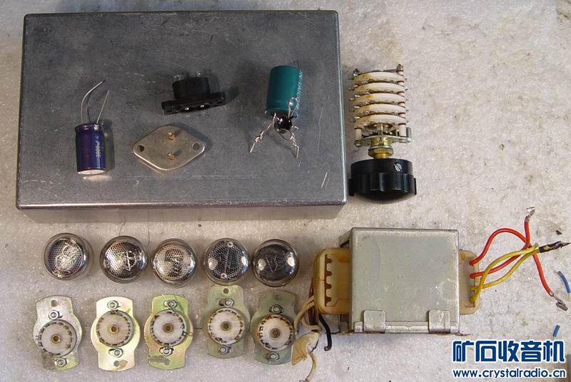

      有了这番总路线指引,其参赛DIY作品选题就连想到何不就解决在这几年里,为俺开了间网上维修店常遇到的一件有些心堵事,就是打理网友送修收音机时候,常被俺现在手中的外接供电稳压器使用中的不便。原由是虽然原手中这款0-30V可调稳压器,在使用过程常会因可调电源表头0-30V跨度的刻度显示误差,在标调机器需较准确的电压值时候,要再用外接电压表方式来得校准。这次DIY大赛就决定DIY台专供维修半导体收音机使用的稳压器,免校准直接精确输出几档常见的电压值以方便日常维修使用。并将平时积攒几枚特别字符的荧光数码管翻出用上,冠名为“荧光管显示的维修收音机稳压器”。要不这类老器件放置在黑暗的库房里也是种资源浪费。
        据这基本思路,这台“荧光管显示的维修收音机稳压器”总体构成器件除荧光数码管外,还翻出枚氖泡,配上灯座后作电压整数与分数间的小数点也蛮合适。稳压器件选金封LM337,最大输出电流1.5A,作收音机维修足够大了。变压器取自废弃针式打印机,次级2组输出为5V与12V刚好适用。荧光管工作电压取至这2组串接的 AC110V 端子上得以解决。荧光管显示所需的标准电压是180V,原担心AC110V这里取的电压整流后是155V亮度会有问题。先行搭接试了下亮度无任何折扣,算运气吧,要不这变压器就需绕制也添麻烦。库房翻出枚捂了有20多年的片7档波段开关作电压变换,分配完4片作转换与显示还多空置一片?就将其利用为电源总开关,这样连只开关器件也可省了。为能体现出DIY过程的乐趣与技巧,整体布线采用分体布线最高工艺的捆扎法。为使这工艺在翻出的变压器也可施工,将原不便这类作业的变压器出线方式作了改造。还翻出本是个电器暗装铝盒作稳压器机壳(箱)。这台“荧光管显示的维修收音机稳压器”全部配件都是这几年网上闲逛高喊我要了一声里到手的“宝贝”垃圾。看来捡垃圾也可套上中国哲学精要之一的“垃圾到用时方恨少”之经典名言。
设计的电路图。显示数值与输出电压间无关联。原理应该一见明了。
DIY这件作品翻出的林林种种。

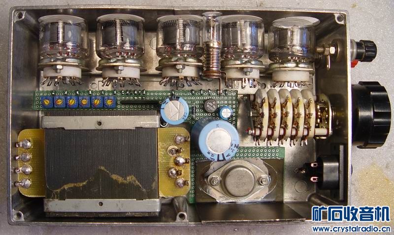

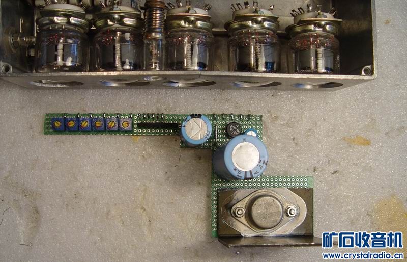

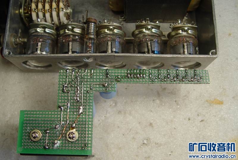

机壳打孔,整体大件布局完成后,将电路中所需的LM337;D1-D4;C1-C3;R2-R4;W1-W6 散件,安装焊接在一张电路板上,各功能出线端子为 P1,P2---------P18 。
稳压IC为良好散热而涂脂抹粉。
为检测电路板的焊接正确与数码管显示效果,先作了搭接检验。并校验标准DC180V下工作的荧光管在DC 155V下是否ok?ok!
控制板元件面。
控制板焊盘面。
全部器件布局完成,待布线。

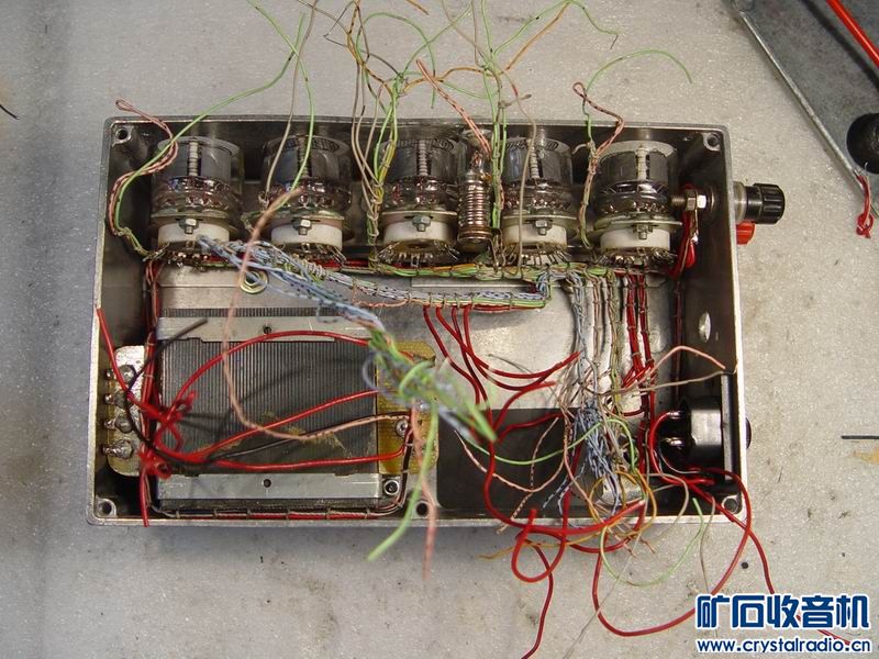

扎线完成进行即将完成。

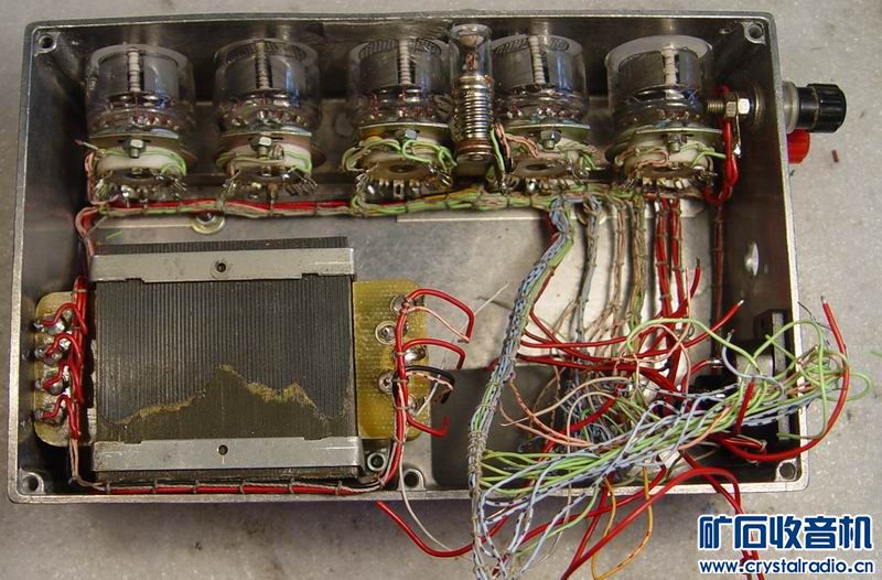

扎线完成后的线把。
      这里觉得要啰嗦下,布线走向要注意器件位置的切入位置,如数码管的管脚走线是从8脚切入。所以这枚管脚的相关出线顺序是8-13 1-7 而不是1-13.这问题一定要注意,要不捆扎出的线把总布线就杂乱了。
线把放入机箱。
变压器,显示管焊接进行中。。。。
转换开关焊接进行中。。。。
整机焊接杀青。
      还特别需注意在作品如出故障需维修时候,一些部件线把走向,例如控制板线把就要单独一路,以在控制板需维修时候可拆出作业并仍可处于联机状态。控制板焊完后试取出状态查验蛮好。
第一次上电检验蛮开心,未有任何缺漏与错误。
取出捂有n年几乎没使用过的0.2级别实验室检验表头作各档电压校准。

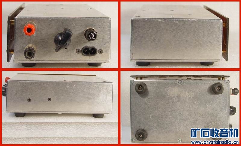

最后DIY机箱机脚螺丝打孔功牙中。
四平八稳。

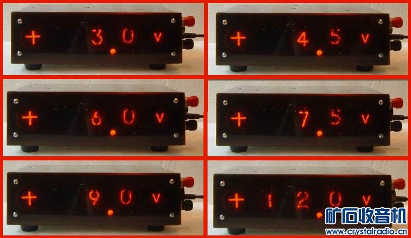

各档电压显示集成。
作品四围摆下posh。
作品完成后向第一部收音机供给强大动力。
      ==============    完     ================
