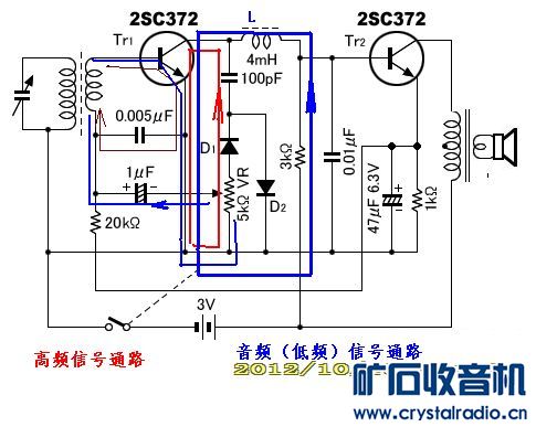

一,无再生的直放式来复机的简单工作原理(信号走向):
由天线接收到的高频信号(棕色细线),送进由高频管担任的高放兼低放电路进行一次高频放大,放大后的高频信号(红色粗线)送给检波器进行检波,检波后所得的音频信号(蓝色细线)又返回到该电路的输入端,由它再作一次低频放大(蓝色粗线),然后送到第二级放大在通过输出变压器由扬声器放出声音。
    此电路中的高放管Tr1既担任高频放大又兼低频放大,看起来似乎很复杂,容易混淆不清,其实不然。高、低频信号是各自有其归向,互不相干的。高频信号只能经100P电容的方向走,而不会通过高扼圈L;低频信号则只能走高扼圈L而不会通过100P。这是因为高扼圈的电抗为ZL=2fL,对高频呈现很大的阻抗,可视为开路,对低频则呈现很小的阻抗,可视为短路。电容器的容抗为Zc=1/2fc,对高频可视作短路,反之对低频可视作开路,这样就保证了来复电路的正常工作。
二极管D1 D2与5K电位器构成倍压检波器,对通过100P电容耦合来的高频信号进行倍压检波。电位器5K上的音频信号经1违法电容器加到高放管的基极,进行低频放大。

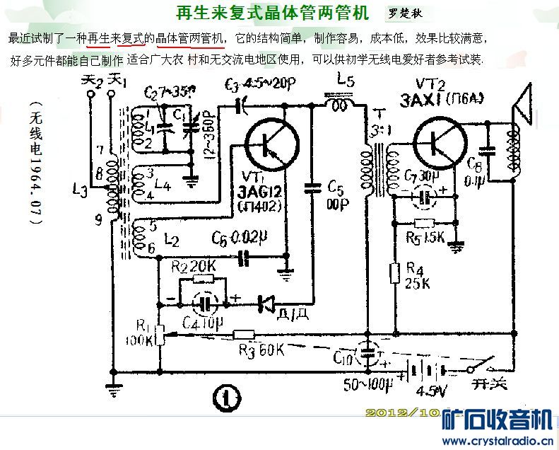

二,再生式来复式直放机。
通常,前述直放式来复级为了提高灵敏度,还加上了再生——可控高频正反馈。办法就是从高放管的集电极或者发射机,取出一部分高频信号,加到高放管的基极,是高频信号得到进一步的增强。下面就是几中常见的再生方式:
a,发射级串接线圈L3的再生方式:
再生强弱的调节办法是:增减L3的圈数以及调整与L2的距离。
b,集电极反馈式(通过电容C3)
本电路调整再生的办法是,改变办可变电容C1的容量的大小。以及线圈L1的抽头的位置的高低。

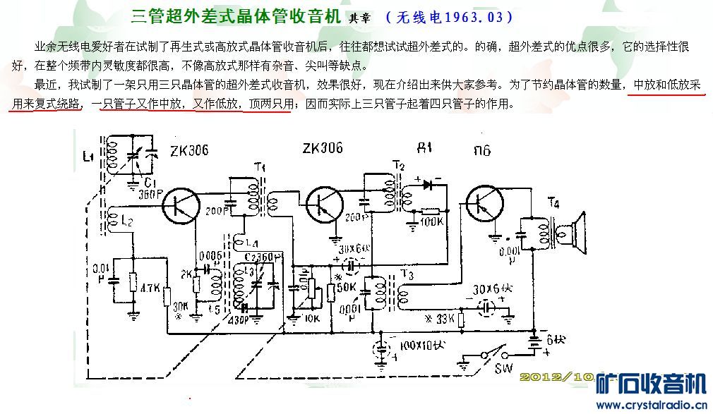

三,外差机中的来复电路
在外差机中,来复电路一般设在中放电路里。如果有两级中放,则安排在第二中放电路。下面是参考电路:
三管超外差机
四管超外差机
