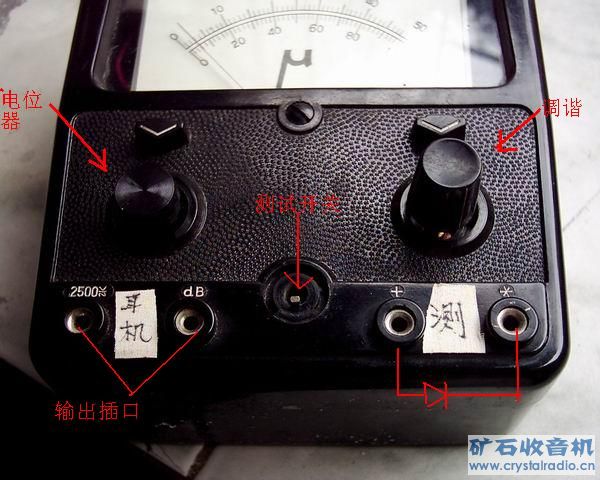

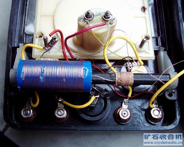

前些日子从废品收二元买回一个MF500万用表,表头巳坏,便用表壳装了一台多用途矿机,装入一个100μΑ表头作指示,可变电容用小型密封的,线圈用自制的0.4X24股线绕制在6分PVC管上,这样Q值可达350,线路接线见图,接收效果﹕用电话线多余二条[我处电话是四芯线的]并连为天线,地线只打一支钉子入墙中,中国之声台电流90μΑ,声音较响,该机主要是选捡波二极管,在测试口插入表笔,将开关打到测档便可测试二极管好坏,不必经常拆机焊接,电位器转向一边时耳机声音最大,向相反一边时电流表指示最大,起开关作用,测试比较二极管时要调在一种电流指示来比较,A和B两点对今后的机子有很大用途,以后用到时再说吧。

所以那天为您测红外接收管捡波用不了十分钟是靠它了。

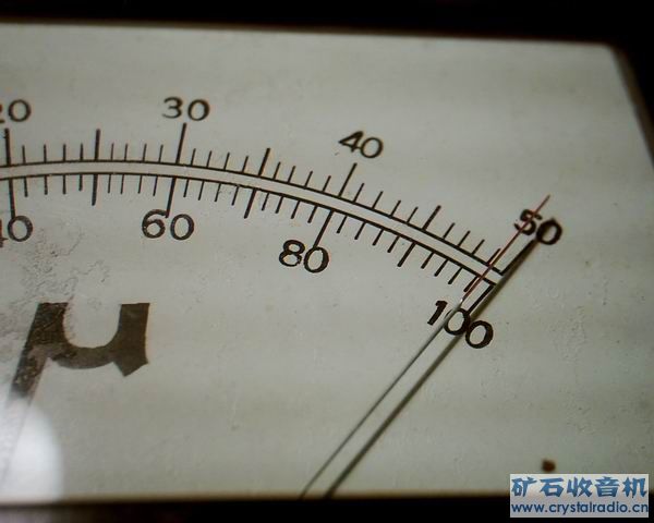

用什么表不重要,该机为下一下您提的利用天线自由能作好第一步准备,为实现这一目标所以才标出AB二点。现在我将天地线简易到大家接收中等信号水平,电压0.7V电流约100μΑ,这个水平一般天线都能达到的,下步部便是AB二点的应用了。
发表于 2007-11-26 10:55:57 |
500的表最小档只是50微安、FM-10最小可测0-10微安、内阻也大、损耗小、适合小信号的测量。
 楼主| 发表于 2007-11-26 10:59:05 |
回复 11# 的帖子
早期MF10只有5μΑ,现在的不行了。

磁棒线圈缩小体积,相同电感的线圈空心的要比磁棒的大好多,耗材也大。
