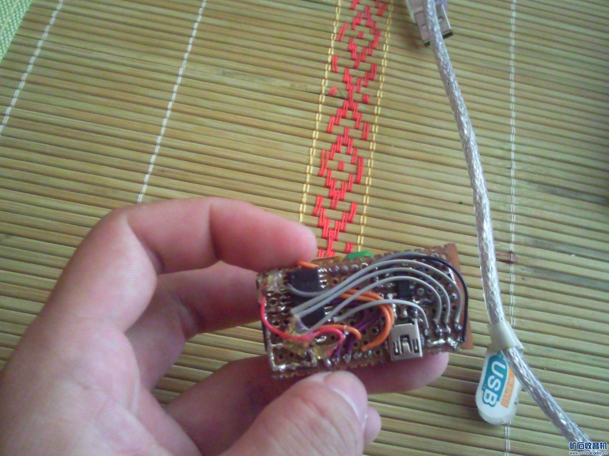

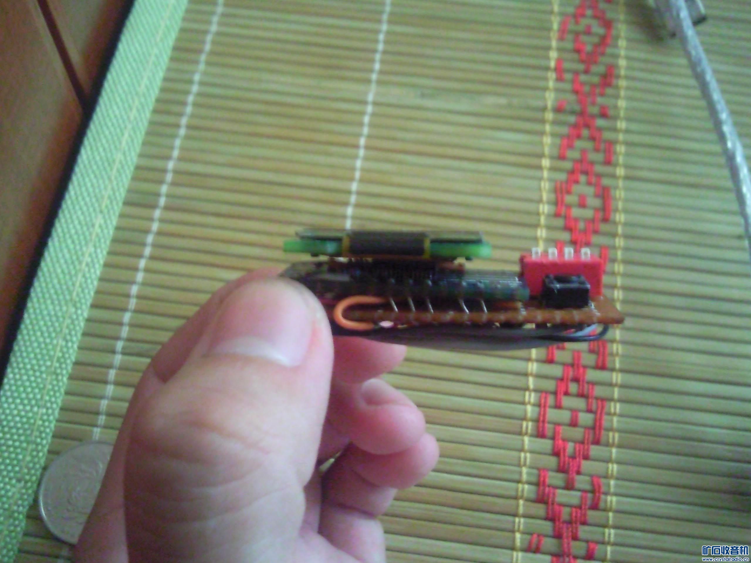

本信号发生器所用元件有OLED12864、AD9850、MSP430F1122等,整体体积非常小,只有4.5X3CM,OLED和MSP430的采用使得整体功耗非常低,为了减小体积可谓想尽办法。在设定频率的方法上,想用矩阵键盘,但是这个键盘体积就要非常大,但方便随意设定频率这个要求如果用单个按键记录按键次数又会显得很繁琐,所以想到了拨码开关这个玩意,1248,都懂得。写程序这里也是比较累,开始1122的4K容量不够,经过几个小时反复精简,4K空间基本上都利用完了,4075byte,还剩21字节

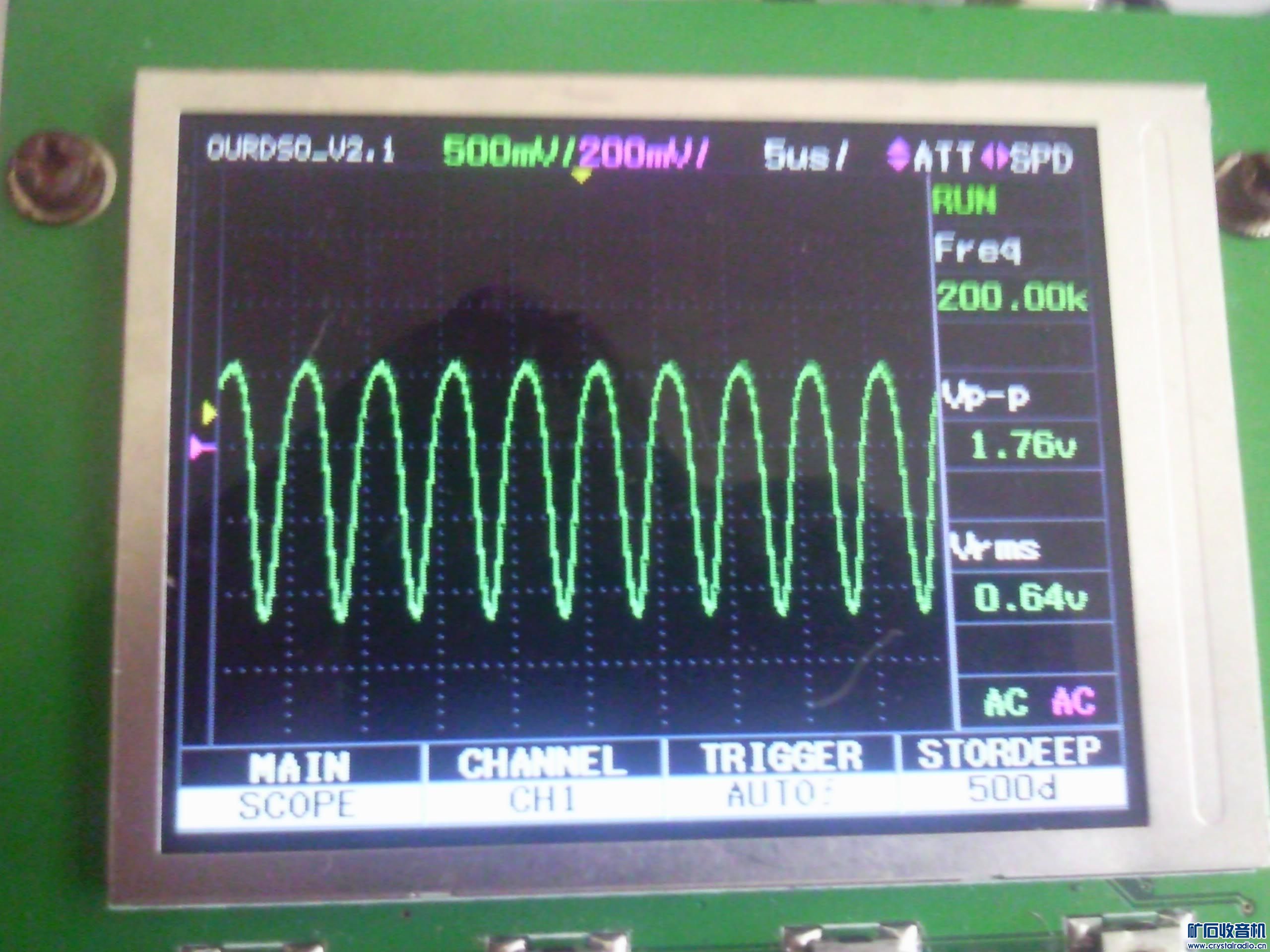

 楼主| 发表于 2012-10-7 19:07:33 | 显示全部楼层

你们都没看出来正弦波失真了?
