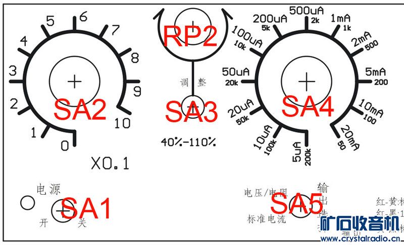

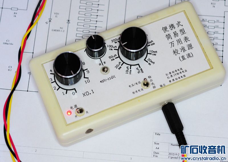

做这个东西主要是为了指针表,现在的表头线性度太差,主要是表盘不去匹配表头,为考察线性问题就做了个十等分的开关(实际11档,0占一档),这样具体偏移多少就可以直观显示了。
本仪器着眼指针表,兼顾三位半数字表,特定条件下也可在四位半上比划下,所以选择的元件不是非常高档,十等分用的电阻R7-R16是在一长条的1%电阻里挑出阻值相同的来用,输出采样电阻R23-R34为每种买了3只0.1%的比对0.01的电阻箱来挑选,其中R23为2只100Ω的并联得到使单个电阻的功耗减少,因为供挑选的电阻数量少,一些就通过串联来符合所需阻值。
考虑到有的表头灵敏度不在输出分档内,就加了个调整电位器,合上SA3后通过电位器RP2的调节可在40%-110%的范围内变化。
运放N2的选择,若最小档在50μA那么几乎所有的LM358都可以胜任,若要达到5μA那就要精心挑选了,否则0值时会看到指针的偏移,我用LTC1051来替换解决,淘宝上买的拆机片,2.7元一块。
整机外观

面板上的元件对应图
面板上的元件对应图

 楼主| 发表于 2012-9-25 12:44:38 | 显示全部楼层
使用方法在1楼编辑过了,除了1楼的3种基本应用外还可以在恒流源方式下做为未知电阻精确测量及作为三极管Hfe测量的基极激励源用等。

发表于 2012-9-28 19:07:12 | 显示全部楼层
很精致,楼主一定费了不少心思吧

 楼主| 发表于 2012-9-28 19:24:41 | 显示全部楼层
大道必成 发表于 2012-9-28 19:07
很精致,楼主一定费了不少心思吧
主要还是外壳比较难搞
