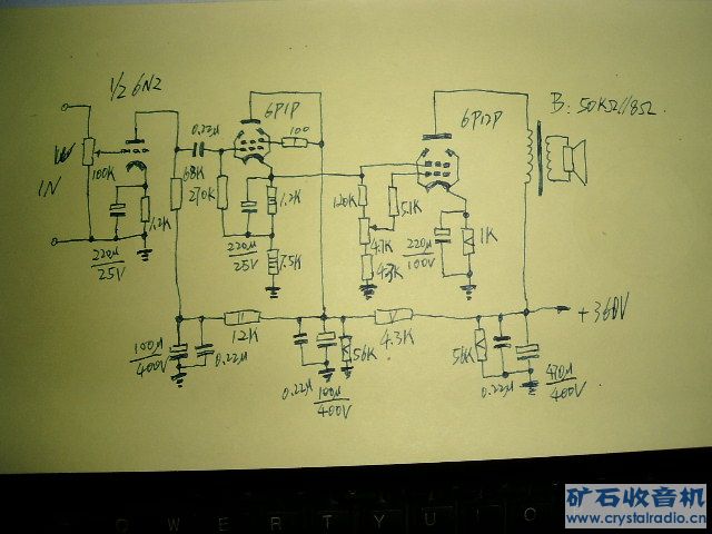

进修兄:我爱用6P15是1:以前装电视有剩余.2:现在6P15也不贵.3:6P15是宽带电压放大管(视放).4:6P15的工作调好了并不比6P14差(应要好些).
        现在有很多管子炒得很高,板主可多介绍些廉价管的代换和应用.6P12和6P13也价很低.发二图,斑主有什么建议.

发表于 2007-10-28 22:39:31 | 显示全部楼层
原帖由 岁月留声机 于 2007-10-28 22:27 发表
        现在有很多管子炒得很高,板主可多介绍些廉价管的代换和应用.6P12和6P1 ...
