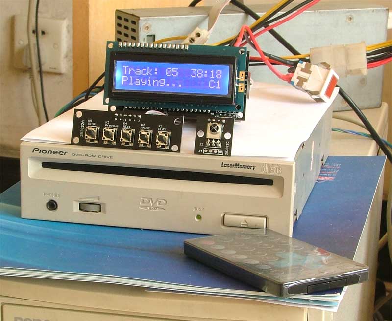

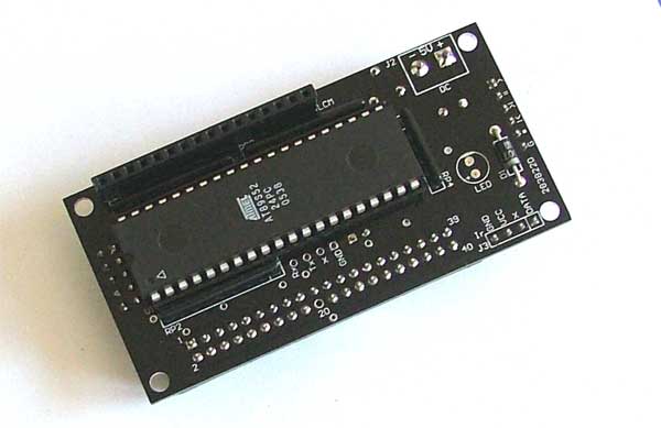

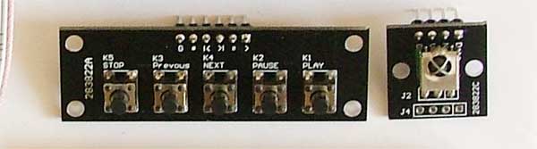

    这是本站推出的CDROM控制器V3.0,本版本主要修改了PCB的layout,将键盘和红外遥控接收头部分独立出来,电路上和V2.0的基本一致,仅去掉了RS232电平转换电路;软件兼容2.0版所有firmware.如果直接从本站购买的,将搭配超薄的红外遥控器,见下图 图一 成品电路
图二
图三 实现的功能:
   1.播放
   2.暂停
   3.上一曲
   4.下一曲
   5.4种速度快进
   6.4种速度快退
   7.停止
   8.进出仓
   9.播放时候4种曲目时间显示可选(单碟正计时,单碟倒计时,当前曲正计时,当前曲倒计时)
   10.遥控直接选曲
   11.4种播放模式(单曲循环,单碟循环,曲目-曲目循环,正常播放)
   12.VFD屏亮度切换
本版本继续开源,DIY资料如下程序如有更新,参见本文程序更新处)
   1.CDROM控制器V3.0 电路图(电路图版本5.0)
   2.CDROM控制器V3.0 源代码  (大遥控器版本 ,使用VL2.1版本的)
   3.CDROM控制器V3.0 元件 布局图
   4.CDROM控制器V3.0安装图 接线示意图  LCM连接示意图  CD-ROM跳线 ---使用的时候,请仔细确认连线,电源电压是直流5V
   5.操作说明参见本站V3.0的操作说明书
                     V3.1的操作说明书(对应V3.4D firmware)
   6.配套程序下载线,请参考《并口下载线》一文
   7.如果你是从本站购买的,可能会搭配不同的遥控器,刷新程序的时候,请选择程序包内正确的程序;
     mini遥控器按键定义如下:
    应遥控器不是专门定做的,实际功能按键以图五为准
                       图四 遥控器实物                                        图五  实际按键功能定义
